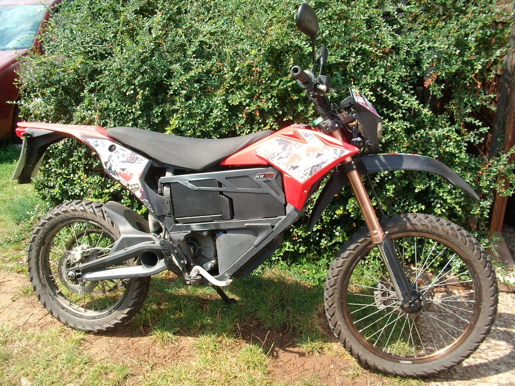

Moin
Update,
der Umschalter Eco/Sport funktioniert. Das ist schon mal gut.
Die Begrenzung der Rekuperation ist im Gelände echt hilfreich und gut.
Ich wollte schon immer mal mit Stickerbomb-Deko spielen.
Nun habe ich eine passende Leinwand:
Die Ladetechnik macht mir noch zu schaffen und die Gabel spricht echt schlecht an.
Aber das bekomme ich auch noch hin 8-)
Grüße Dirt
