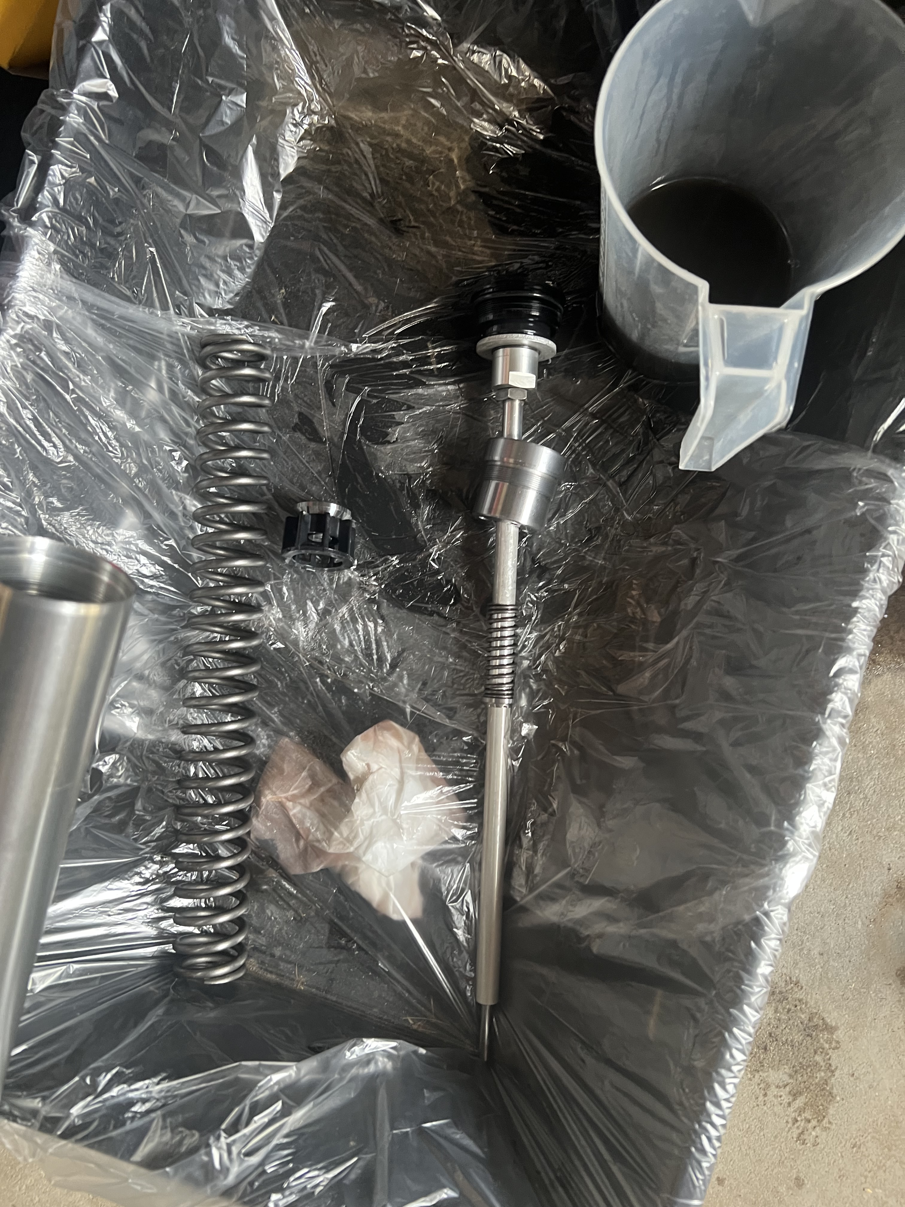

Ka ob das Öl von Showa generell Rot ist aber es war auch einiges an Abrieb drin. Alles schön gesäubert, frisches Öl rein und wieder eingebaut. Läuft

So beide Gabeln sind jetzt fertig.

Korrekt passend wäre hier das was ich genommen habe.
All Balls AB 22-1003.
Fährt sich wunderbar auch wenn ich noch etwas ängstlich bin. Wenn man seiner eigenen Arbeit nicht traut
Aber Gabelöl ist wohl mehr Placebo. Merken tue ich davon wenig aber das gewissen wie das alte Öl aussah und wie frisches beruhigt doch ungemein.
