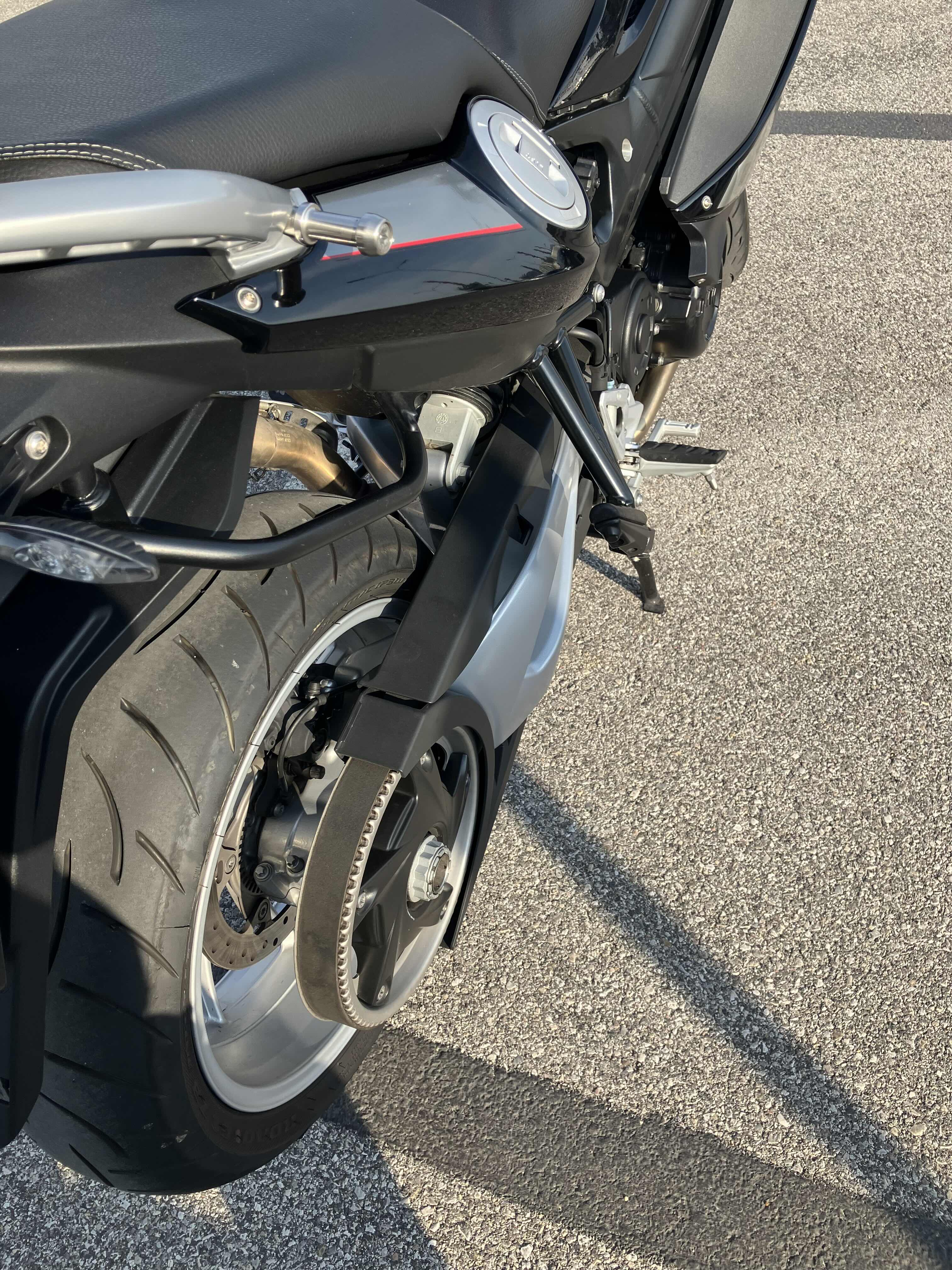

Hab letzens einen Arbeitskollegen mit einer BMW F800GT auf den Wartungsaufwand seines Riemenantriebs angesprochen.
Er hat mich etwas verwundert angeschaut und gemeint, dass beim kommenden 40000er Service laut Werkstatt jetzt erstmals nachgespannt würde oder je nach Zustand wie vorgegeben getauscht.
Schmieren, selbst kontrollieren oder sonst was tut er nicht.
Der Riemen ist halt erstens 3 mal so breit, dicker und rundum bestens geschützt.
Der Aufwand den wir treiben scheint wohl an dem unterdimensionierten Schnürl und der schlechten Materialwahl des Ritzels zu liegen und nicht am Riemenantrieb selbst.
