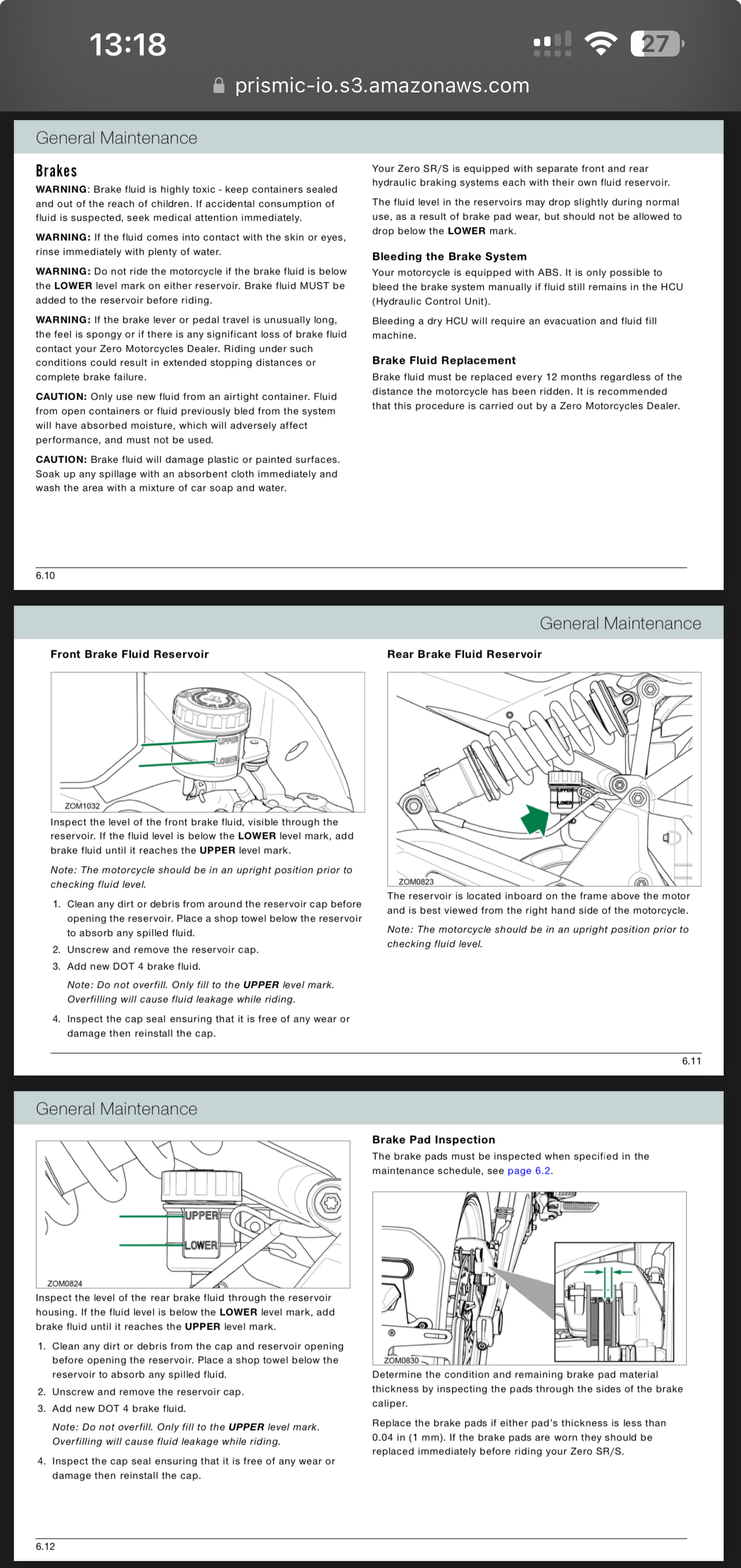

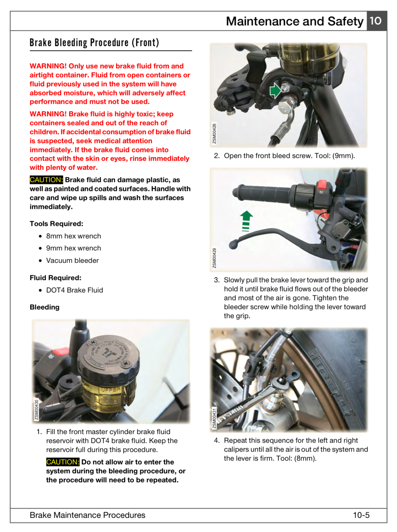

Kleiner Umstand den ich kurz ansprechen muss.
Normal sollte die Bremsflüssigkeit ja durchsichtig und leicht gelblich sein.
Bei meiner SR/S ist diese durchsichtig wie Wasser.
Ein Blick auf die letzte Inspektionsrechnung sagt DOT 5.1.
Normal sollte da DOT 4.0 rein oder nicht?
Handbuch und Service Manuel sagen klar DOT 4.
