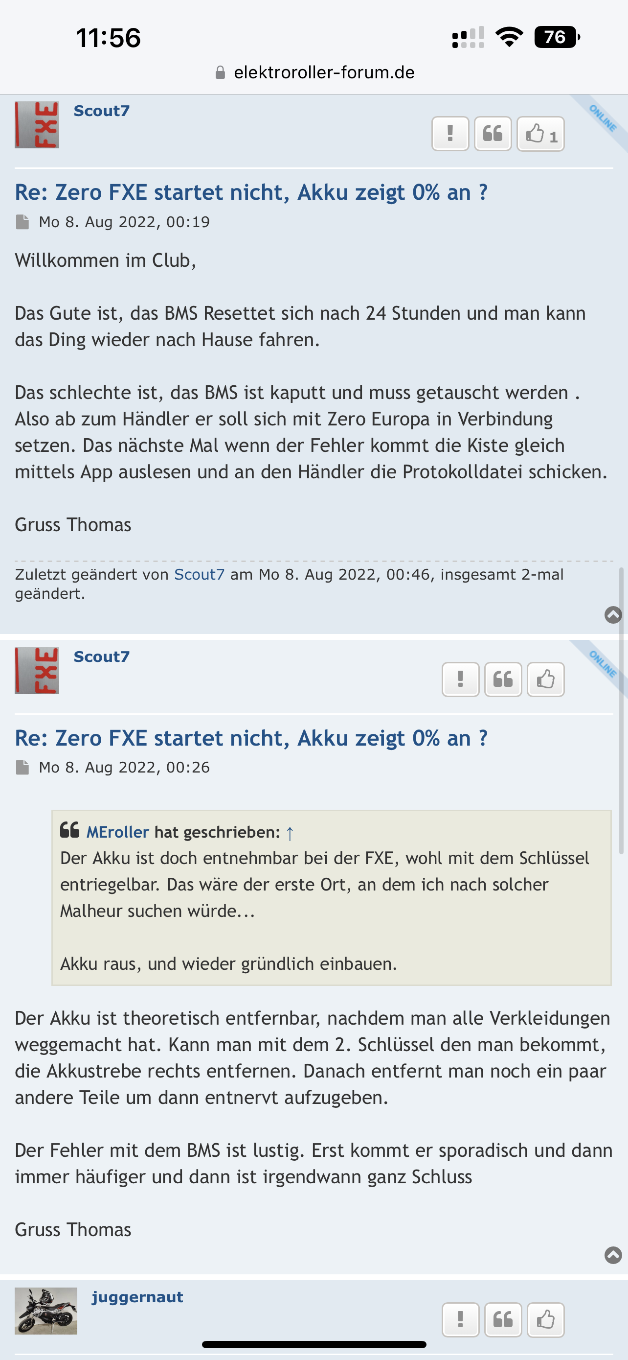

Gibt es bei der Zero im Rahmen eines BMS Tausch keine Möglichkeit die vorherigen Parameter zu übernehmen?
Und sind die Austauschaktionen häufiger beim BMS? Bei der FXE weiß ich von 2 Leuten aufgrund des 0% Phänomens das diese getauscht werden musste.
Sieht etwas befremdlich aus wenn der Hobel 366kwh insgesamt verbraucht hat bei nem durchschnittlichen wh Verbrauch von 629wh / km. Also wenn dem wirklich so wäre, hätte ich nichts einzuwenden aber so 😄

Dann hast du es vlt schlichtweg vergessen hehe. Hast sogar mit kommentiert.
viewtopic.php?t=31178

FXE ist scheinbar das Elend. Bei S/DS/SR/DSR noch nie von sowas gehört...
