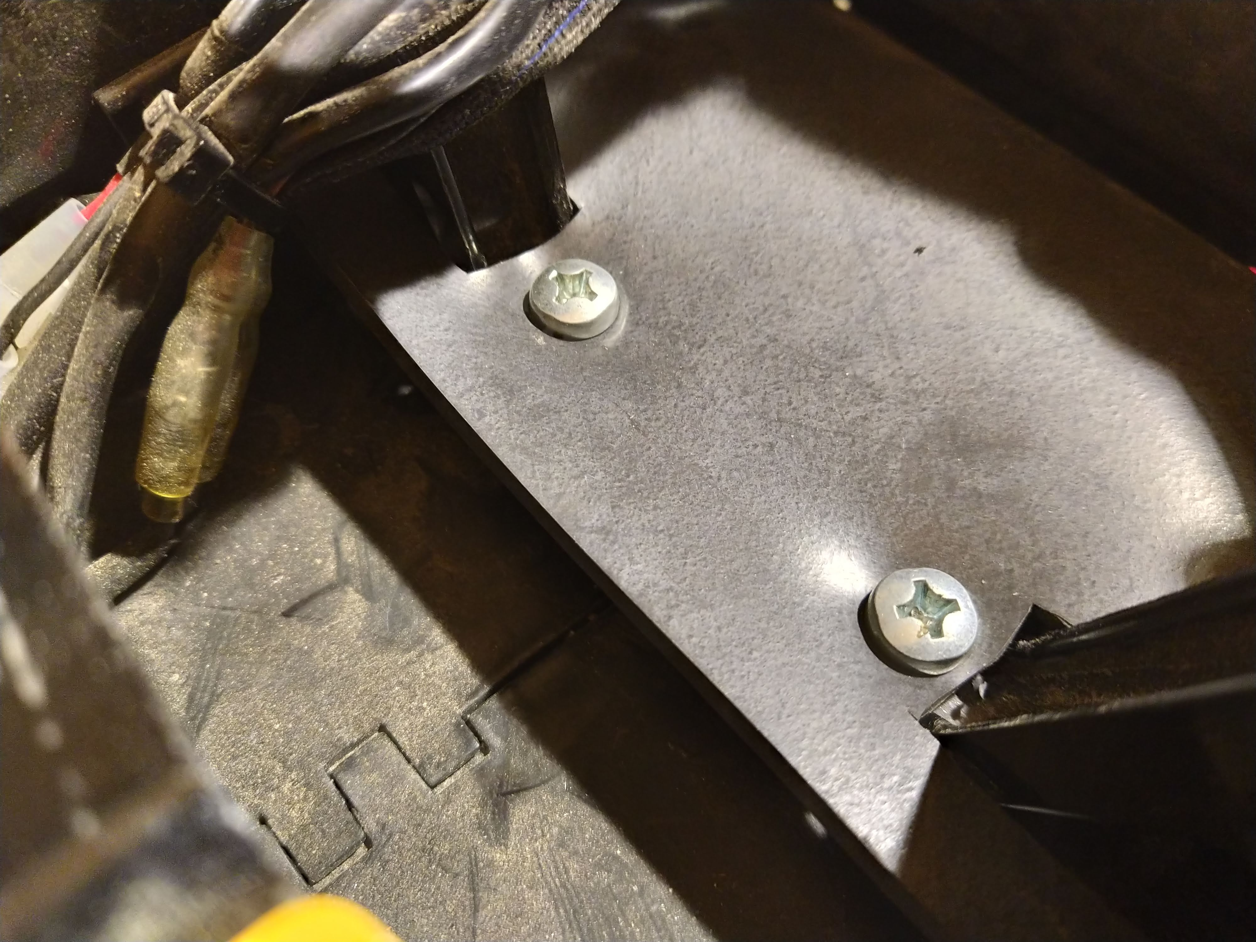

Ich habe mit der Sitzbankabdeckung nachgebessert. Die Zero Zentrale nahe Amsterdam hat die Wandler getauscht nach langwieriger Fehlersuche, allerdings auf meine Kosten, da die Garantiezeit für solche Sachen knapp rum war.

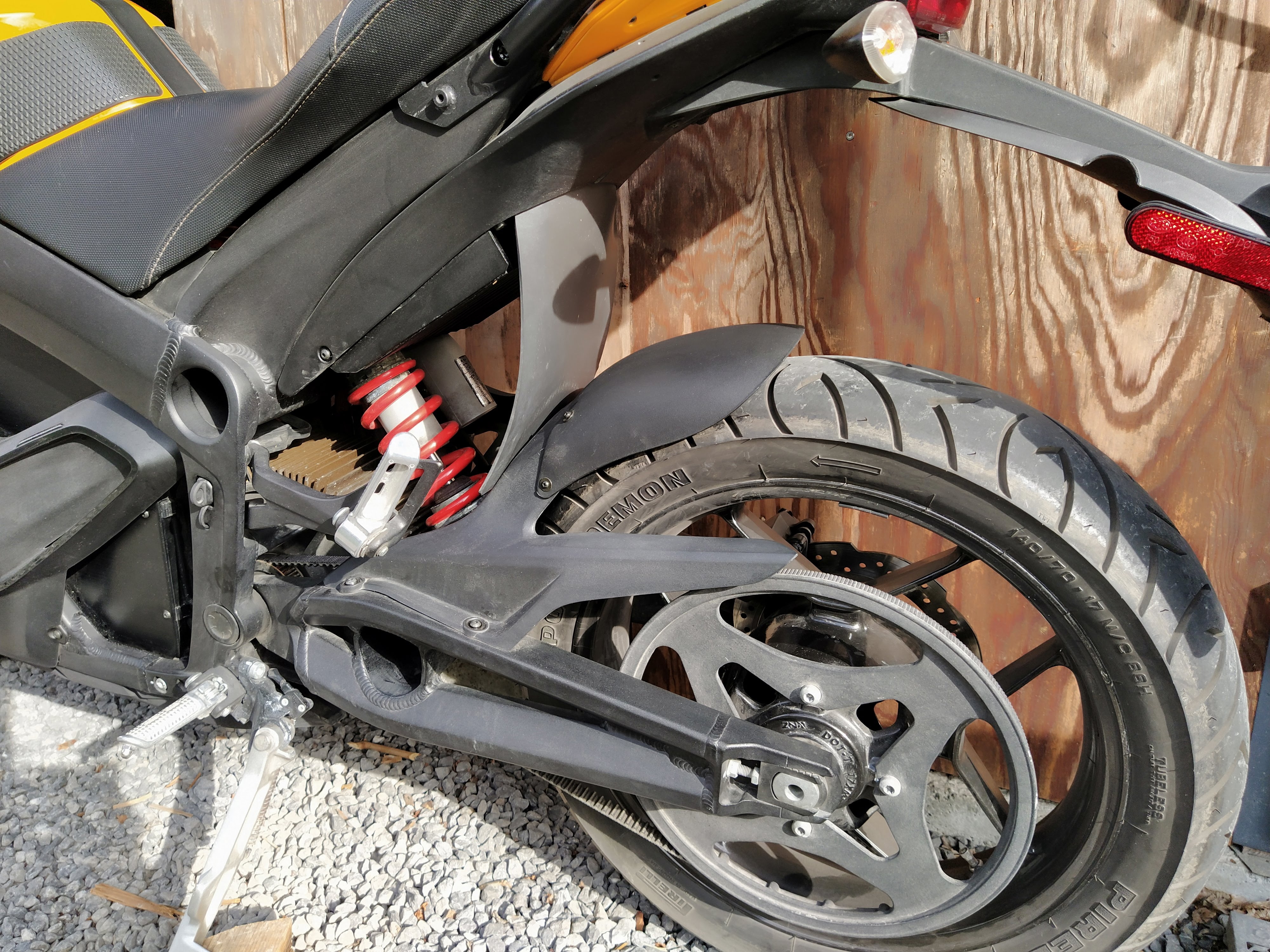

Ich fahr wenn es sich vermeiden lässt nicht bei Regen. Ich finde es reicht schon eine nasse Strasse, der Spray vom Hinterreifen duscht einen von hinten und die Elektrik auch, die Verkleidung ist da zu wenig dicht, hat überall Ritzen und Öffnungen wo man rein sieht. Ich hab anfangs einen Gummilappen montiert, wie man ihn bei älteren Enduros auch findet. Vor dem Gummi wird jetzt nichts mehr nass oder dreckig, auch der Riemen ist so besser geschützt. Bei den Otten PolizeiZeros hab ich dann noch die Schutzblechextention entdeckt und hab sie dort bestellt. Nun hab ich beides montiert.
