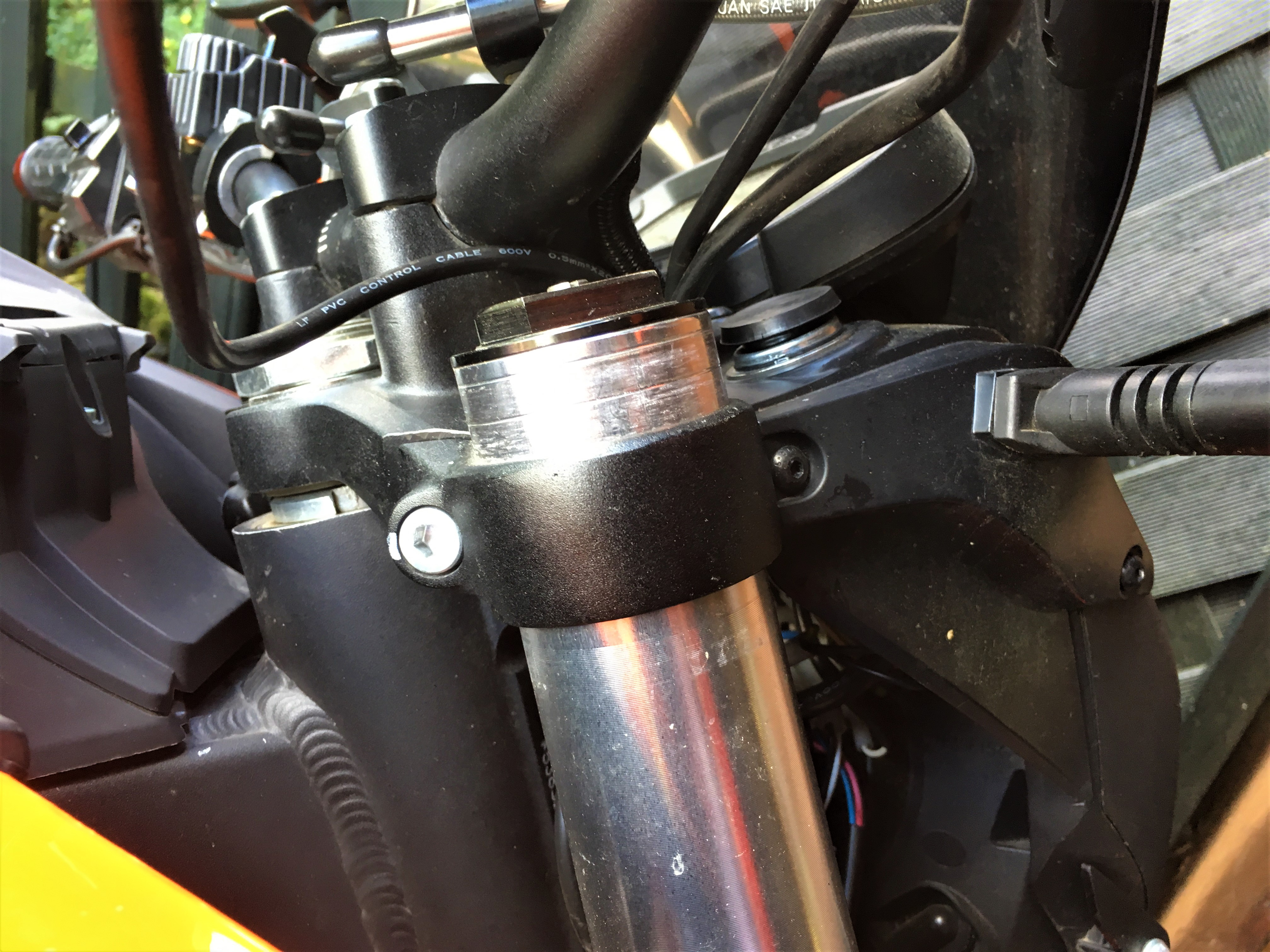

Hallo, ich will hier einen kleinen Tipp geben, falls jemand mit der Sitz- und Fahrpostion der DS nicht ganz zufrieden ist. Nachdem alle Versuche, ein Tieferlegungsset zu bekommen, fehlgeschlagen sind, habe ich versuchsweise die Gabel etwa 2 cm durchgesteckt (max. 3 cm sind möglich). Entgegen allen Erwartungen hat sich das Fahrverhalten nicht verschlechtert, im Gegenteil: ich habe das gute Gefühl dass sich das Moped nun deutlich leichter in Kurven hineinlenken lässt. Und ganz nebenbei stehen mein Füße jetzt beim Halt etwas komfortabler auf der Straße, auch wenn es auf die Sitzhöhe viellecht nur 1 cm ausgemacht hat. Das soll nur mal als Anregung dienen. Wer zufrieden ist sollte besser alles so lassen...

Interessante Lösung! Gibt es am oberen Federbeinende eine etwas dickere Wandung zum klemmen, so dass es jetzt weiter durchgeschoben vielleicht eher zu Klemmschäden kommt? Oder hat sich das gleich solide angefühlt beim festspannen?

Weiß nicht wo meine Antwort hin ist... Also nochmal kurz: Das Durchstecken ist m.E. kein Problem, das Klemmen funktioniert tadellos. Ivch glaube sogar, dass da bewusst etwas Spielraum ist. Wichtig ist nur ein odentlicher Motorradheber, damit die Gabel unbelastet ist wenn man die Klemmen öffnet.
