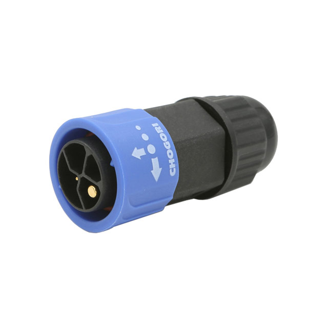

wenn ich mir die Werte vom Originalladegerät (250€) aunschaue, muss es ein 16s-LiIon-Akku sein der zu laden ist.
Ladestecker ist offenbar dieser:
Auch die LG-Version mit 4 A ist recht teuer: https://shop.bwidee.de/E-Roller-Zubehoe ... :2878.html
Für alternative Ladegeräte könnte man den Stecker vom defekten Ladegerät nehmen, oder ein kurzes Verlängerungskabel kaufen:

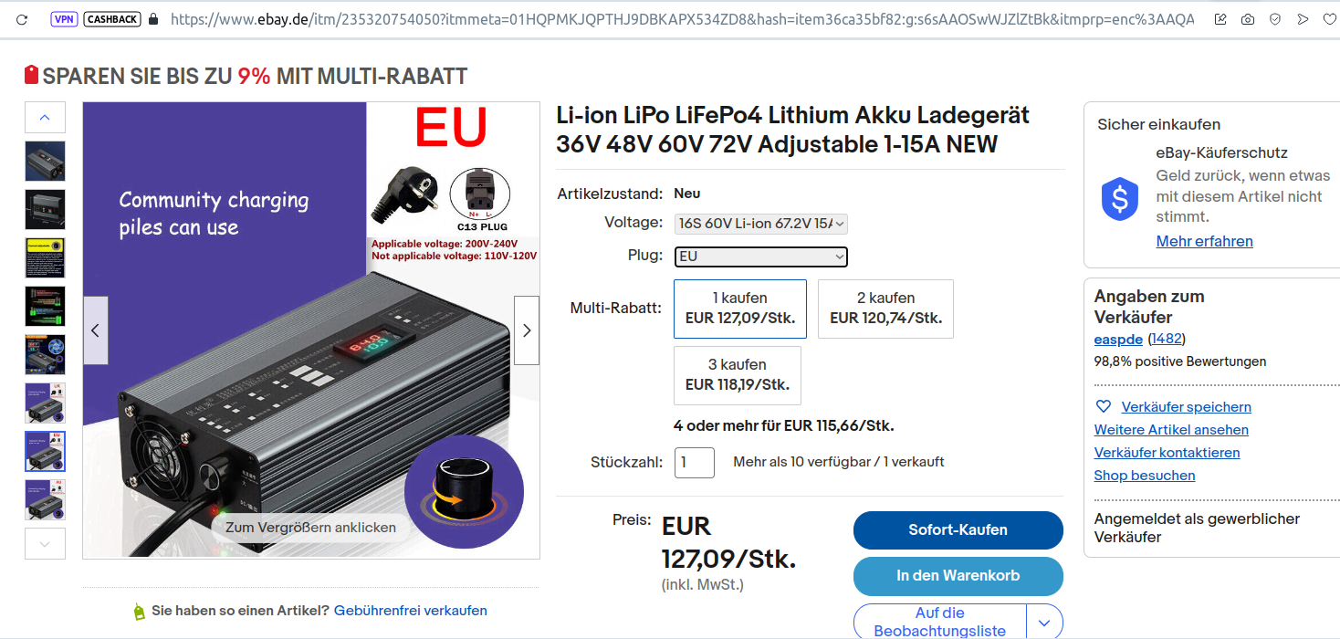

Ich würde es mit so einem Ladegerät probieren:
https://www.ebay.de/itm/235320754050?it ... R_irztS9Yw
Ist jetzt mit 130 € nicht so ganz billig, aber letztlich sein Geld wert.
Habe ein baugleiches (allerdings mit 71,4 V Schlussspannung, da 17S-Akku) bei meinem Inoa SLI-5 von Nova-Motors seit einem halben Jahr im Einsatz, und es funktioniert einwandfrei.
Vorteil: Variable Ladegeschwindigkeit möglich. Geht schon bei 0,5 A los. Schnelladen bis 15 A möglich. Wobei es bei meinem 60V-Akku nur bis 12 A funktioniert. Darüber schaltet einfach das BMS des Akkus ab. Den Stecker selbst an das Ausgangskabel des Ladegeräts anzuschliessen nicht schwierig. Einfach Stromkabel vor altem Stecker abzwicken, Kabel abisolieren, und dann das Plus-Kabel (rot) und Minus-Kabel an den Chogori-Stecker anlöten.
Einen 3-PIN-Stecker, wie oben von didithekid gezeigt, hätte ich noch in Reserve, da ich damals beim Zusammenbau des Netzteils viel mehr dieser Stecker bestellt habe, wie ich tatsächlich benötigte (wäre preislich in etwa aufs selbe herausgekommen, wie wenn ich nur einen bestellt hätte).

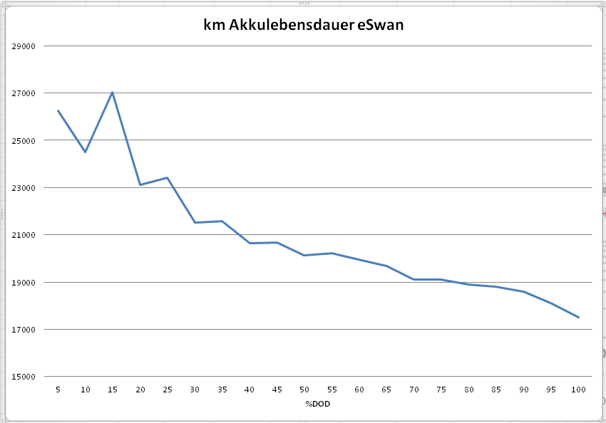

Ihr immer mit euerem "Ich lade den Akku schonend ganz langsam und nur bis unterhalb der Ladeschlussspannung". - Das bringt doch alles kaum etwas in Hinsicht auf Verlängerung der Lebensdauer, weil die Zellen eben auch mit der Zeit altern, und allein daran nach 6 oder 7 Jahren schon massiv an Kapazität verlieren. Da nutzte dann auch das ganze Langsamladen und nicht bis zur maximalen Schlussspannung nichts mehr.
Ich habe mir letztes Jahr so ein China-Ladegerät mit einer maximalen Ladestärke von 15 A (regelbar) gekauft, und lade meine Akkus meistens mit 12 A auf. Da sind sie dann auch nach jeweils 2 Std. voll, was letztlich "1/2 C" entspricht. Alles noch weit weg davon, dass ein Akku irgendwie gestresst würde.
Man braucht doch nur einmal die andere Seite betrachten, und zwar den Ladeausgang. Wenn man mit dem E-Roller dauerhaft Vollgas fährt, werden da doch auch locker 2 kW über eine Stunde hinweg abgerufen. - Und da sollen dann in die andere Richtung beim Laden 0,9 kW (12 A x 72 V) plötzlich schädlich sein?!
Ich lade nun meine Akkus (2 Stück) seit November beide jeweils bis 71,4 V Schlusspannung voll. Der Originale schaltete schon bei 70,3 oder sowas ab. Und ich habe bisher noch überhaupt keinen Mehrverschleiss bei den Akkus bemerkt. - Alles Paranoia, was "schonendes Laden" etc. immer so propagiert wird, wenn ihr mich fragt.
