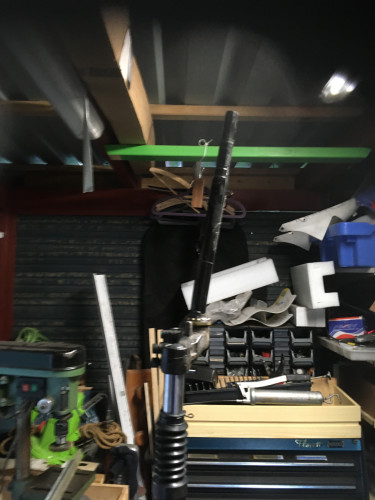

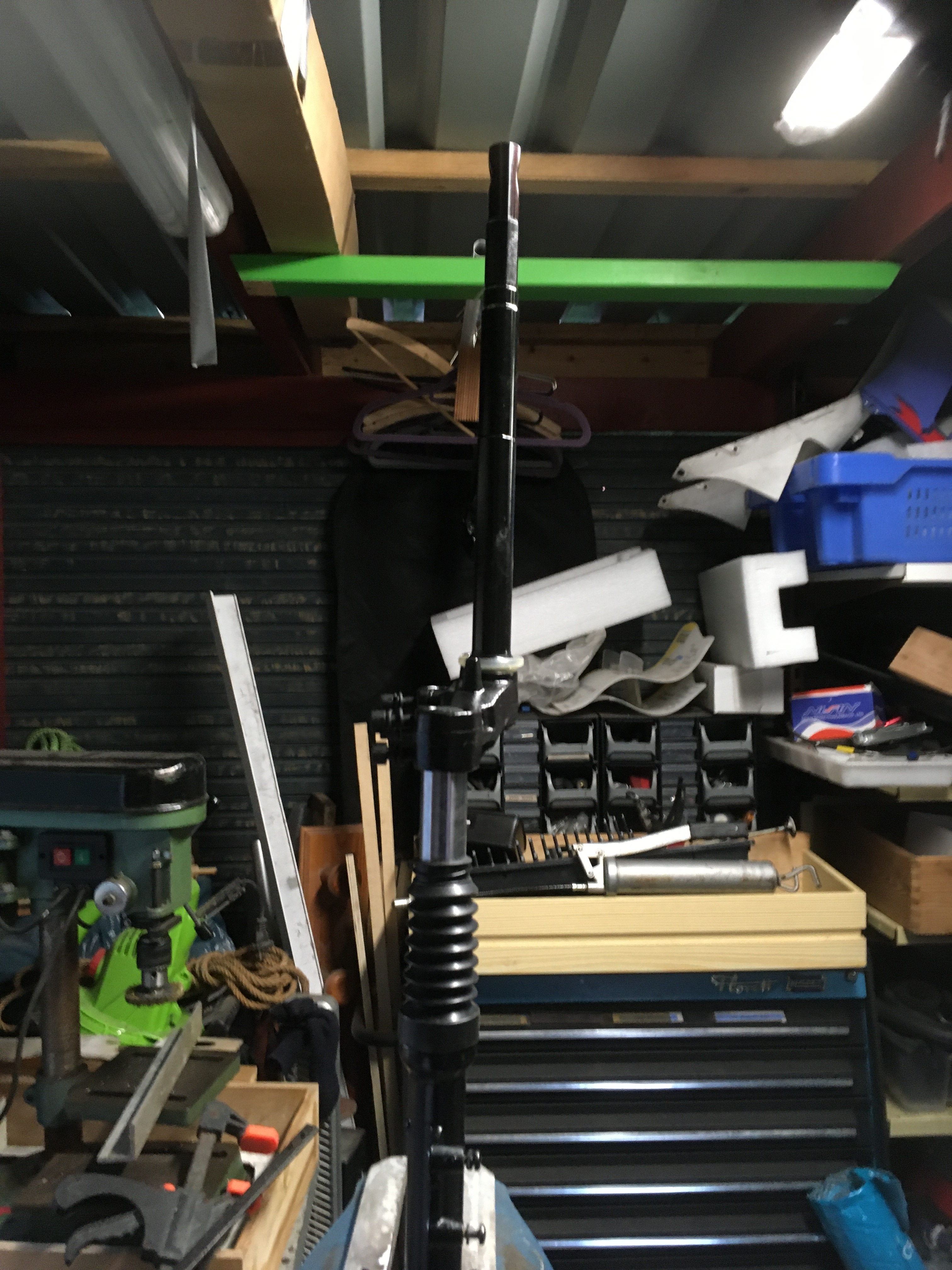

anbei die Bilder des neuen und des alten Steuerrohres im Vergleich.
