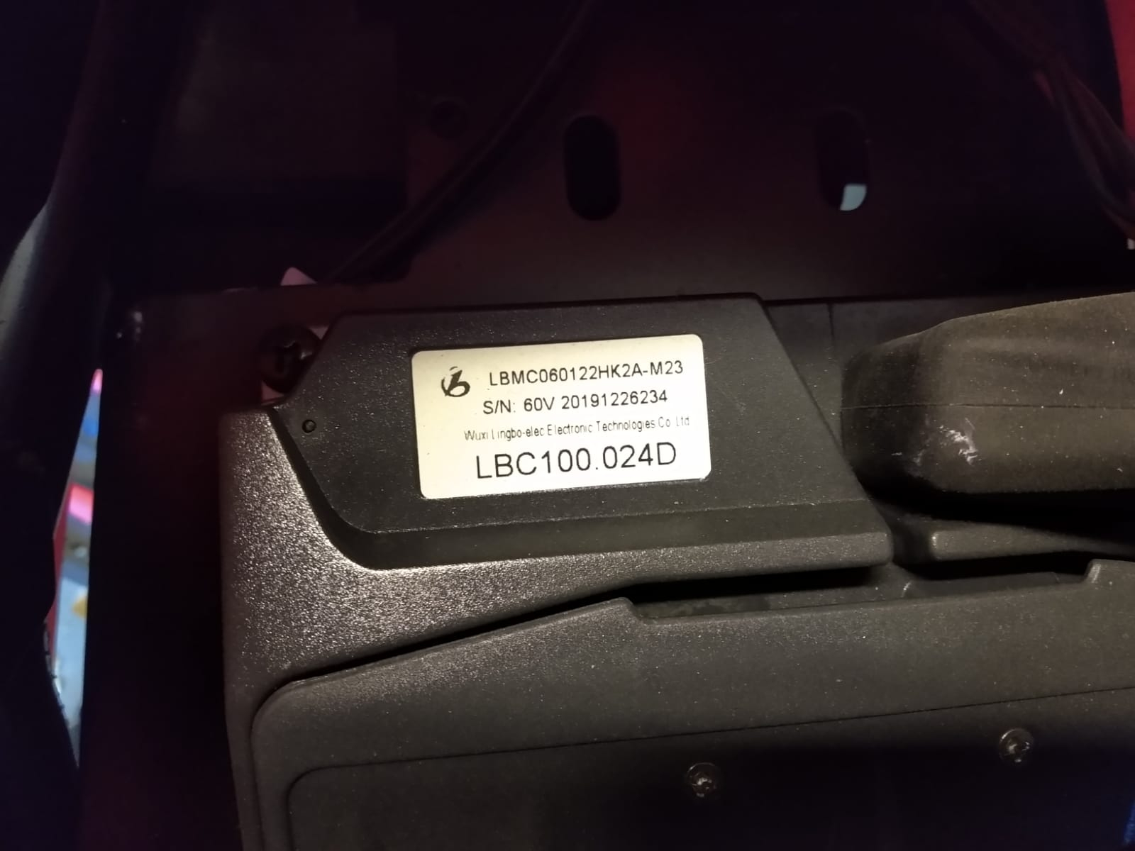

Auf dem Steuergerät steht "LBMC060122HK2A-M23" und "LBC100.024D"
Zu den Akkus finde ich leider keine Infos, da die Seriennummer nicht viel aussagt und ich keinen ausbauen wollte um zu sehen was auf der Seite steht.
Ich hänge ein Bild an.

Ist ein Lingbo-Kontroller. Schaust Du hier:
viewtopic.php?t=13115&start=30
Vermutlich ist es ein Greenstreet Seed. Findest Du im Forum hier:
viewtopic.php?f=1&t=6185

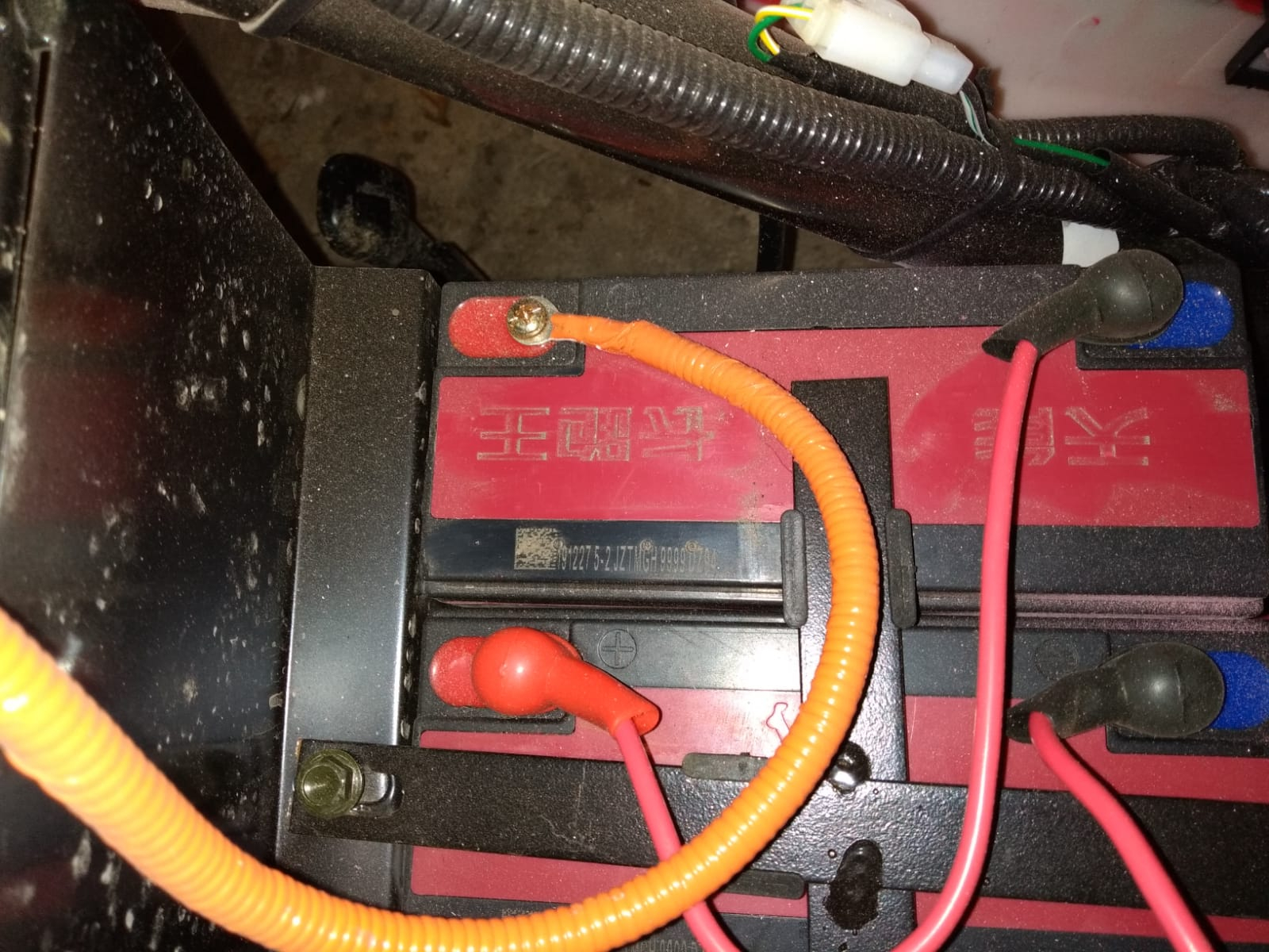

der Roller hat ja 5 Stück Blei-AGM-Batterien drin (5x 12V 20Ah ergeben 60V 20Ah).
Man braucht als Antriebsbatterie den deep cycle Typ.
Vermutlich ist das diese Batteriegröße:
https://www.online-batterien.de/shop/Mu ... -Zyklentyp
https://www.akkuman.de/shop/Q-Batteries ... 5?curr=EUR
Ich könnte mir vorstellen, dass die echte Reichweite deutlich unter den versprochenen 50 km zurückbleibt.

Der Controller wird die Vorgängerversion von diesem in 60 Volt sein:
https://de.aliexpress.com/item/10050023 ... web201603_
Vorallem, wollte ich mal ins Datenblatt schauen, um zu sehen, wie viel Last die eigentlich abkönnen^^.
Das Fach unter der Sitzbank brauche ich praktisch gar nicht. Wäre es eine Idee, das einfach auszubauen und die Akkukapazität damit zu verdoppeln?
Oder ist das zu viel Gewicht für die Fahrdynamik?
Im Handbuch stehen 40-60km. Ich fahre den allerdings fast ausschließlich mit 45kmh, da ich ländlich wohne und ihn für die Fahrt in die Stadt nutze.didithekid hat geschrieben: ↑Fr 23. Apr 2021, 21:18Ich könnte mir vorstellen, dass die echte Reichweite deutlich unter den versprochenen 50 km zurückbleibt.

Die Roller haben ja ab Werk meist einen fest pogrammierten Controller. Bestellt man ein ähnliches Gerät in China nach, wäre das frei programmierbar und um legal zu bleiben müsste es so eingestellt werden, dass der Roller nicht schneller als die erlaubten 45 km/h fährt.
Hier ist offenbar ein Controller drin, der für Stromfluss aus der Batterie von bis zu 45 Ampere geeignet ist . Der Motor hat aber wohl nur gut die Hälfte der Leistung , die der Controller theoretisch aushalten könnte und mehr als 25-30 Ampere wird der nicht "ziehen".
Ein auf 5x12Volt Blei abgestimmter Controller hat die Abschaltspannung "Akku-Leer" etwa bei 53 Volt eingestellt, was auch für Lithium passt.
