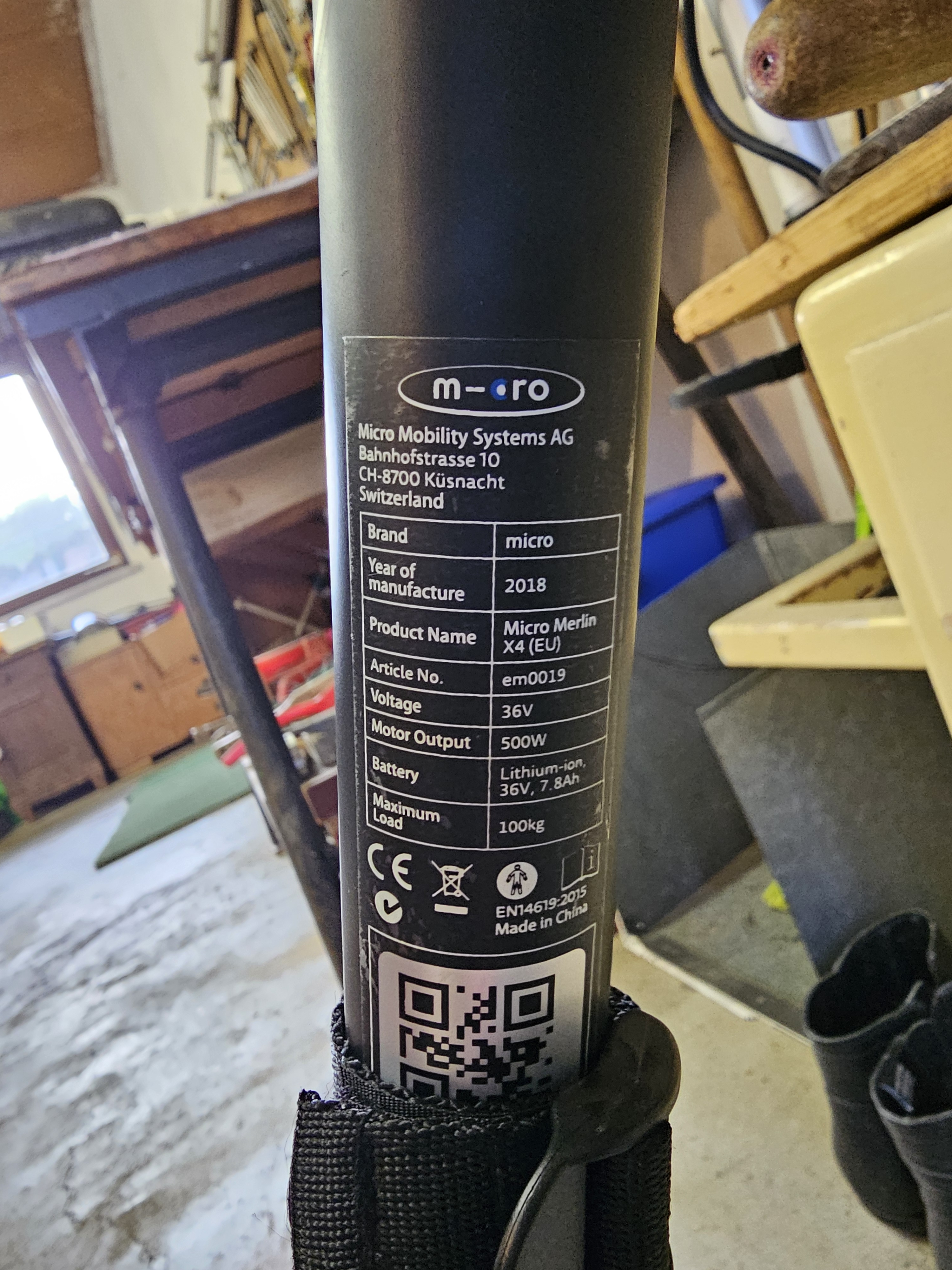

ich hab von meinem Bruder einen tollen Roller geschenkt bekommen; einen Micro Merlin X4. Leider geht der wenn man stehen bleibt und wieder Gas gibt einfach aus und geht nicht mehr an. Erst wenn er wieder am Ladegerät war startet er wieder. Er ist 6 Jahre alt und hat gigantische 72km drauf. Ich denke der Controller oder die Batterie ist/sind defekt; eher Controller. Wenn man fährt kann man einige km fahren, nur nicht anhalten. Hat jemand hier Erfahrung? Ich bin auf der Suche nach einem Ersatz für den Controller finde jedoch keinen. Hat jemand eine Quelle?

Da wird der Akku defekt sein, der muss beim Anfahren mehr Leistung abgeben als bei etwas durch die Gegend rollen. Den Controller halte ich für unschuldig.
Blöd nur, dass der Roller wohl keine Straßenzulassung hat und nur auf Privatgelände genutzt werden darf.

Hallo, danke für die schnelle Antwort. Wollte demnächst das Kennzeichen bestellen. Warum hat der keine Straßenzulassung? Kennt jemand eine gute Quelle für einen neuen Akku?
