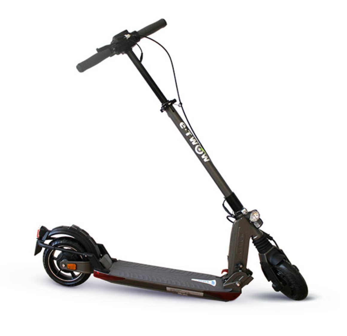

funsurfer77
Beiträge: 5
Registriert: Sa 15. Feb 2020, 19:00
Roller: NIU N1S
PLZ: 34123
Re: Light Plus V 20km/h Grenze
Beitrag von funsurfer77 »
Ich habe das steuergerät vom e twow s2 Booster angeschlossen: damit lief der Roller nicht.
