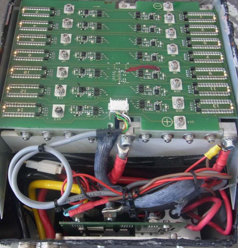

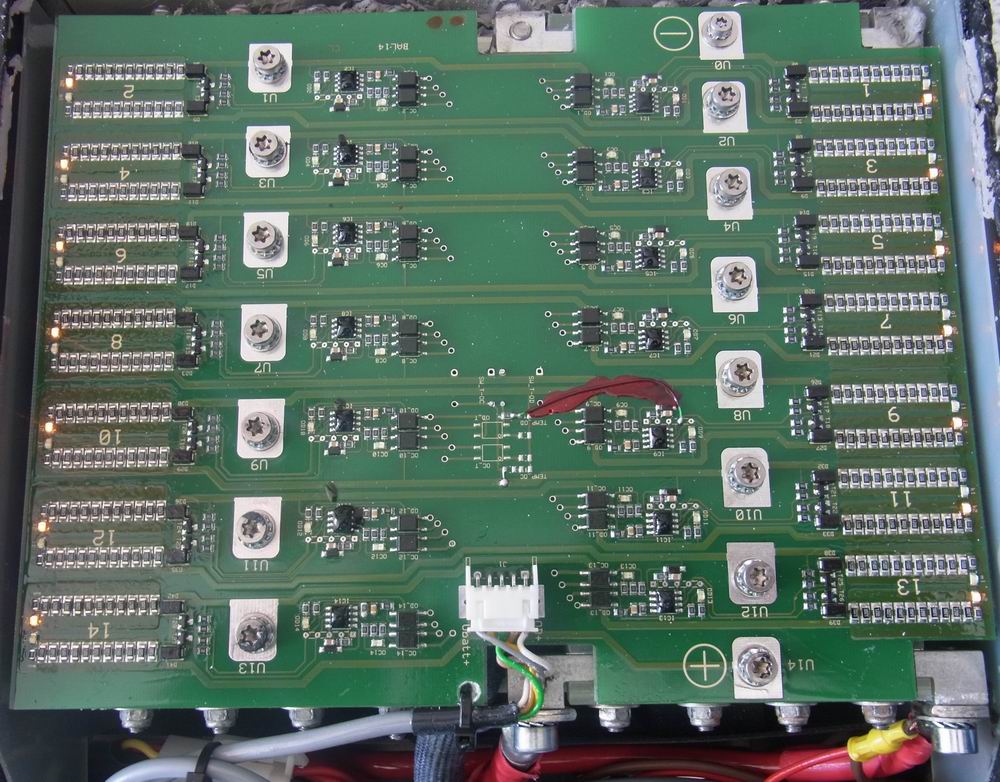

Hallo VRCross Fahrer,
hallo Quantya Fahrer,
wir haben das neue BatteryManagementSystem fertig. Das BatteryManagementsystem ist Microprozessor gesteuert und made in Germany. Eine intern 12 Volt Versorgung (über DC/DC Wandler) versorgt das komplette System über die Zeit des balancen mit Strom.
Es können hiermit auch einzelne Zellen ausgetauscht werden.
Detail Info auf Anfrage.

Das obige BMS mit den fetten Lastkontakten schaltet garantiert auch das System (Antrieb) ab. Bei billigen Rollern wird das schlicht über den Controller erledigt.(Unterspannungsabschaltung des ges.Pakets) und Uges. über das Ladegerät (Lss) Sobald es komplexer wird, werden Einzelspannung,Gesamtspannung,Temperatur und Ladespannung (einzelner Zellen) überwacht. Die Idee ist, dass der normale Kunde keine Idee davon hat, wie man diese Daten richtig interpretiert oder die ignoriert. Im Minimalfall, lädst Du die Zellen mit Modellbaulader (der aber i.d.R. nur mit winzigen Lastwiderständen balanciert -) und überwachst die Zellen während der Fahrt mit Lipo Pieper (LCD Version,da bei den LED Versionen Zelle 1 abweicht) ..die fallen im Dauerbetrieb aber auch gerne aus. Die besseren Überwacher haben auch einen Alarmausgang, mit dem Du über einen Schütz auch den Antrieb abschalten kannst. Junsi Cell Logger ist ganz praktisch, auch wenn man die Spannungen während der Fahrt nicht wirklich sehen kann.
