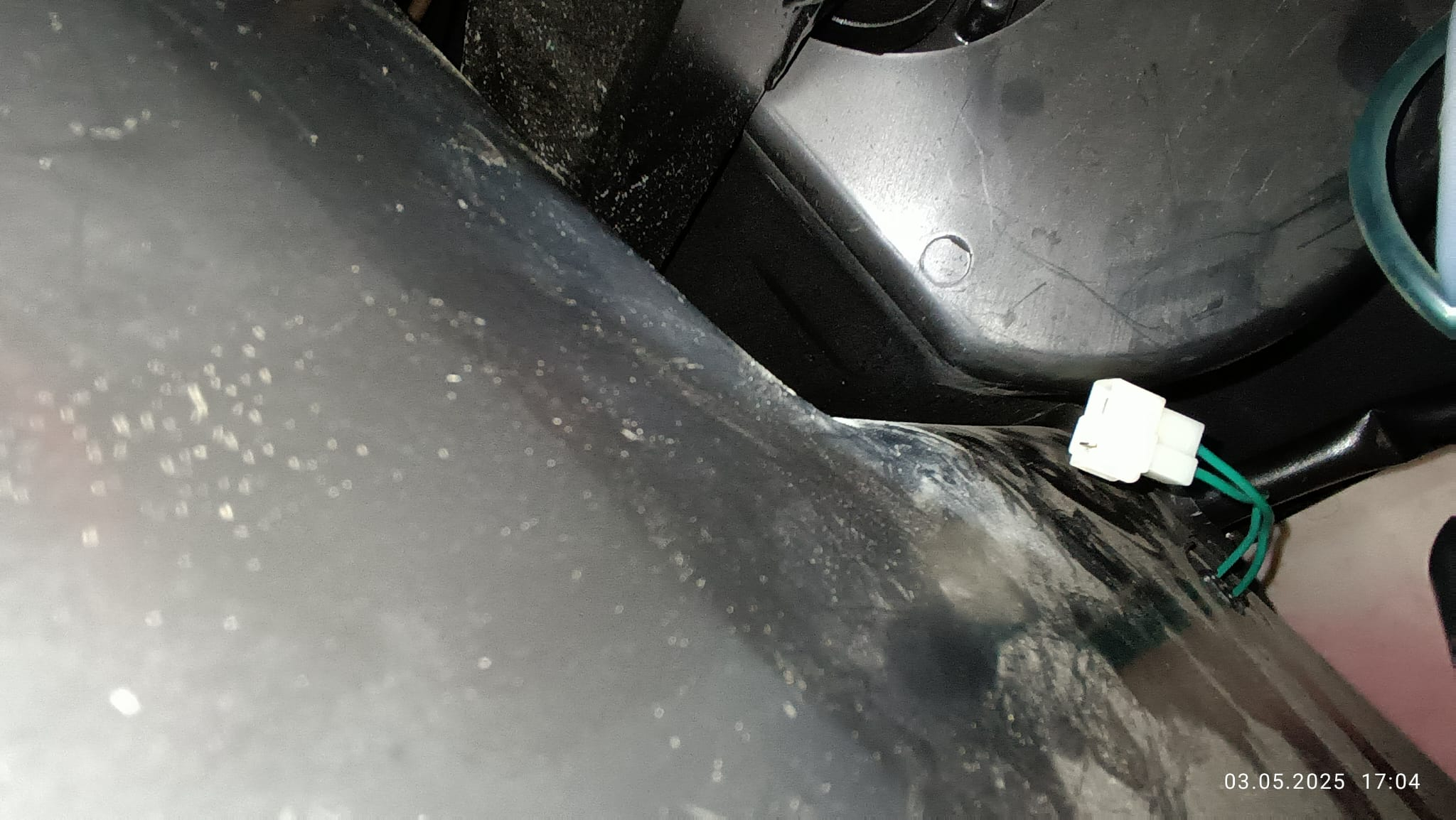

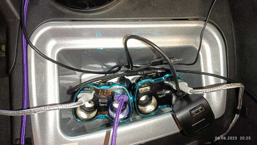

Habe Fahrzeug im März 2025 gekauft. Bei mir hat der Hersteller (Zhejiang Jonway Motorcycle Manufacture) vergessen, ein Signalkabel von der Fußbremse zur weiter verarbeitenden Elektronik zu verkabeln. Somit fehlen hinten beide Bremslichter ! Der Vertrieb bietet eine Überprüfung vor Ort an.
Das würde mich hin und zurück 2 x 400€ per Spedition kosten. Wer kann mir sagen was sinnvoller ist, die Entfernung der Verkleidung in der Kabine - oder die Entfernung des Frontaufbaus über dem Vorderad (mindestens 15 Schrauben). Es soll ein üblicher KFZ Stecker sein.
Vielleicht hat hier jemand genau das Modell und kann einen Tip geben.
Vielen Dank
Vielen Dank

....möglich das sich nur der stecker "davon" gelöst ist? man sieht ja einen stecker...das bild wurde von dem fahrzeug gemacht?
vg
vg
Hoppercargo-Bonn
- Beiträge: 12
- Registriert: Sa 19. Apr 2025, 19:21
- Roller: Urban Hopper Cargo Pro
- PLZ: 53
Re: Urban Hopper Cargo Pro
Ja, das Bild ist genau von meinem Hopper. Es gehen sehr viele Kabel zu einer zentralen Stelle hinter dem Lenkrad und dem Display, hier vermute ich das andere Ende des unten nicht angeschlossenen Kabels. Werde mit zweiter Person nächste Woche mal auf die Suche gehen. Habe im Laderaum ein Regal / Klappboxen System eingebaut und bin mit Fahrzeug bis jetzt zufrieden. Werde später neu berichten. Danke für eure Tipps!

okay...
dann muß ja irgendwo ein anderer stecker sein, der passt.
verkleidung abnehmen ist ja noch keine eigenmächtige reparatur, von dem her kann man die verkleidung öffnen und nachsehen, evtl. auch die stecker wieder zusammenführen.
vg
