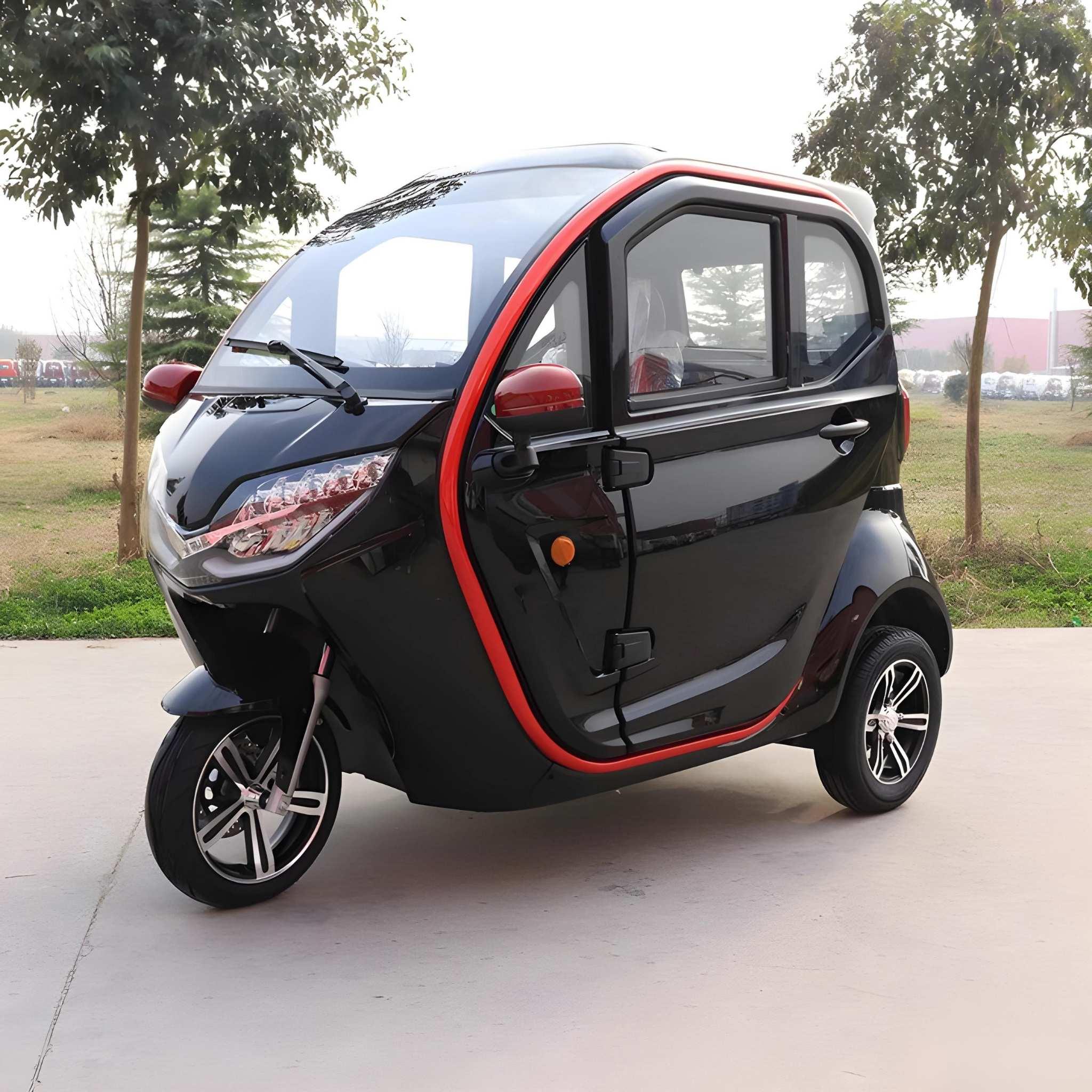

mein Lima Q3 läst sich nichtmehr über fernbedienung öffnen, was kann das sein?
und wo finde ich die sicherungen?

da bei den Kabinenrollern, das gleiche chinesische Fahrzeug bei den verschiedenen deutschen Importeuren ganz unterschidliche Namen haben kann, setze ich hier mal ein Foto zu Lima Q3 rein:
damit Andere mit gleichem Fahrzeug, aber anderem Fahrzeugnamen, sich angesprochen fühlen.

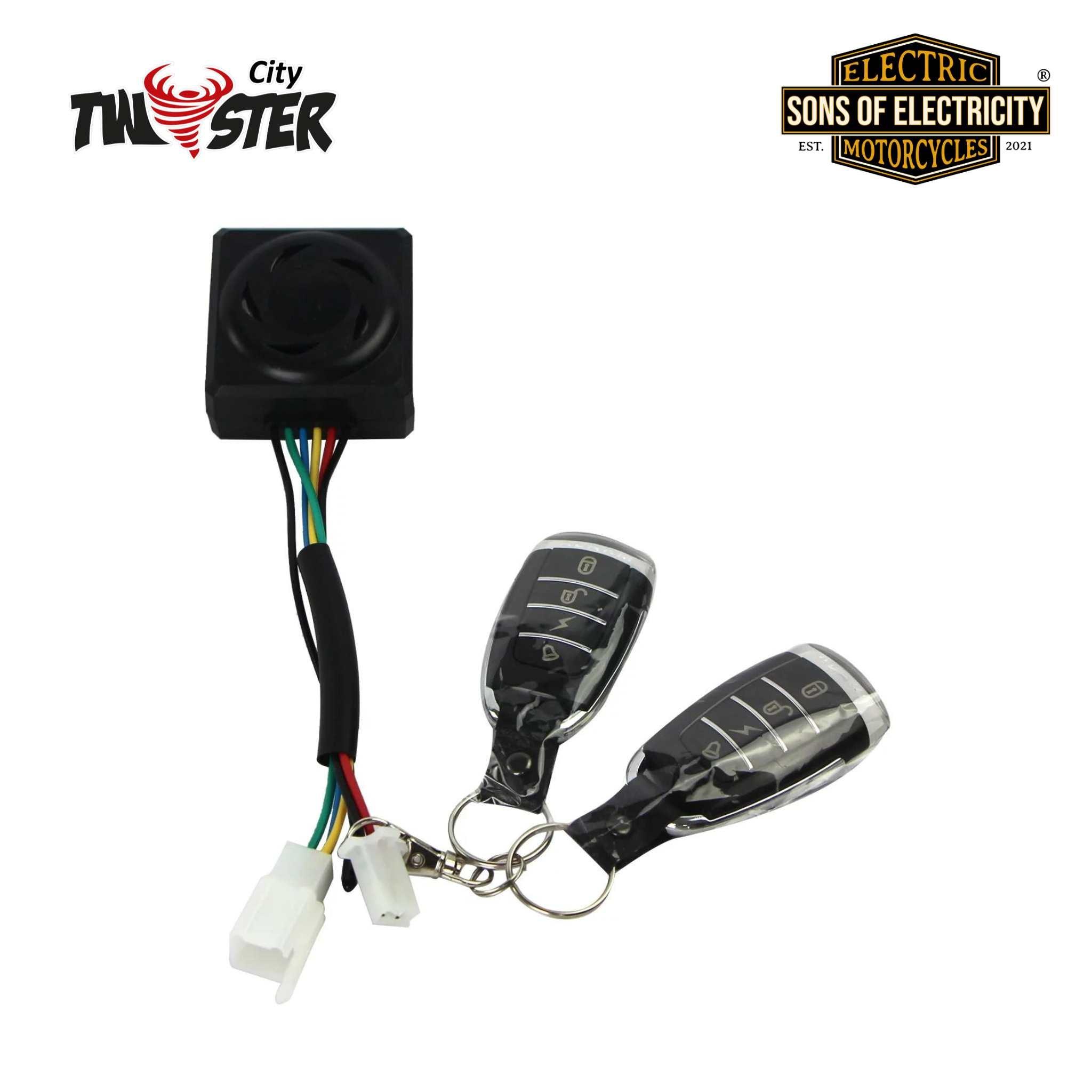

D- falls es nicht an einer Sicherung, sondern am Alarmmodul-liegt könnte man auch in der Nähe des Motor-Controllers suchen (an den das Alarmmodul-Angesteckt wird), der oft unter der Rücksitzbank zu finden ist. Ggf. aber auch (bei anderen Typen unter dem Fahrersitz).
Die Funktion der Fernbedinung kenne ich jedenfalls beim 2-Rad-Roller als integriert in die Alarmanlage:
Im 3-Rad-Kabinenroller mit Anschluss Zentralveriegelung/elektrische Fensterheber, mag das aber anders gelöst sein.
