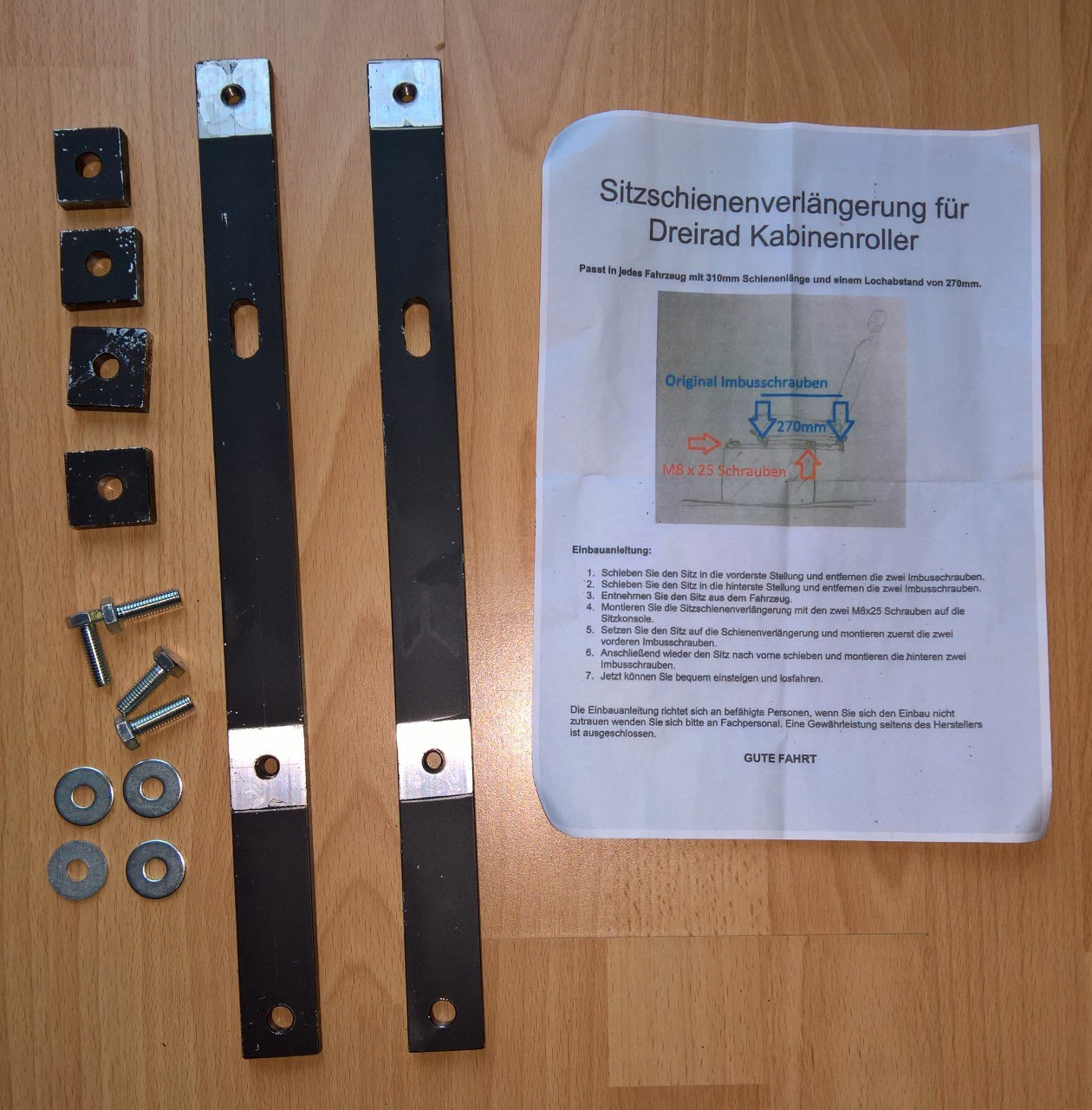

So, das bekommt man - für jemanden ohne Schlosserfertigkeiten sicher eine Lösung:
Schienen
AndyAndy
Beiträge: 387
Registriert: Fr 4. Jun 2021, 21:27
PLZ: 5
Re: Sitzschienenverlängerung
Beitrag von AndyAndy »
Der Einbau ist wirklich sehr einfach. Die Sitzposition wird für große Menschen deutlich komfortabler. Allerdings wird der Blick auf Außenspiegel durch die Plastiktrenner der Seitenfenster zu 1/3 versperrt. Und vorne auf der Sitzkonsole ist ein Loch - praktisch, aber nicht schön.
AndyAndy
Beiträge: 387
PLZ: 5
Zum Loch auf der Sitzkonsole: ausgemessen, zum Baumarkt gegangen und an der Säge nach Resten gefragt. Vom einer schwarzen Schrankhinterwand zugeschnitten bekommen, Kostenpunkt 31 cent.
