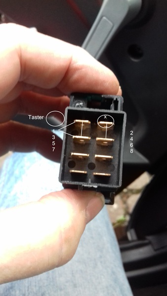

Das ist die Beschriftung am Schalter, die oberen jeweils linken und rechten Zahlenpärchen 1 und 3 sowie 2 und 4 werden beim Einschalten
des Schalters verbunden, haben also beide Durchgang in Stellung Wischer ein
Aaaber: Zwischen 2 und 4 wird zwar auch ein Kontakt hergestellt, PIN 2 jedoch hat keine Zuleitung via Kabel vom Stecker, bleibt also leer
Brückt man jetzt den Schalterkontakt an PIN 1 und 3 wischt der Wischer, baut man den Schalter dazu wieder ein und brückt
dann wieder 1 und 3 erfolgt nur ein Flattern der Anzeige im Display aber der Wischer geht nicht an.
Die unteren Pins 5,6,7 und 8 geben zusätzlich Wischerwasser ab, der Schalter hat also zwei Funktionen.
Wer weiß Rat ??

Ich will das nochmal deutlicher aufzeigen:
Auf dem Bild zu sehen ist der Schalter mit den acht Anschlüssen.
Ohne eingesteckten Kabelbaum passiert folgendes:
Beim Einschalten nach oben "WISCHER" bekommen 1 und 3 und auch 2 und 4 Durchgang, aaaaber: im Kabelbaum ist der PIN 2 unbelegt,
es sind belegt: PIN 1 und 3 und PIN 4
Soweit, so gut-
Jetzt gehen wir zum Kabelbaum:
verbunden wird PIN 1und 3, der Roller eingeschaltet, der Wischer bewegt sich
Verbinde ich dann Schalter mit dem Kabelbaum und überbrücke in Stellung Mitte (also Wischer aus )
PIN 1 und 3 flattert die Anzeige im Display, der Wischer rührt sich nicht.
Ziehe ich den Stecker wieder vom Kabelbaum, wischt der Wischer beim Überbrücken von PIN 1 und 3
Das ist das Problem !!!
( auch kann ich PIN 1 und 3 noch mit PIN 4 verbinden, bei aufgestecktem Kabelbaum funktioniert es dann wieder nicht.....)
Den Anschluss 2 auf der rechten Seite des Schalters habe ich mal mit X benannt, der wird nicht mit dem Kabelbaum verbunden, an dieser Stelle ist kein Kabel, dennoch wird 2 und 4 beim Schalten vom Schalter überbrückt ?!

Tom hat beispielsweise den linken Hupentaster am Lenkrad so angeklemmt wie ich
das auch gemacht habe, bei ihm wischt der Wischer wenn er den Taster drückt, bei mir geht das
auch wenn ich den Taster drücke, aber wenn ich dann den Schalter auf die 8 pol Buchse stecke
geht es eben nicht. Das ist hier leider immer noch die Frage....
Er macht also nicht schnell, nicht langsam sondern er kennt nur an oder aus...
Die Abbildung und auch die Erklärung weiter oben zeigen das auch auf,
hier ist sicher noch etwas anderes zu berücksichtigen, denn richtig "falsch" ist das nur wenn der Schalter auf die Buchse gesteckt wird, aber das hatte ich ja auch schon aufgeführt, dazu fehlt mir die Erleuchtung.....bzw. eine fachmännische oder fachfrauliche oder "diverse " Erklärung
Edit war gerade noch mal hier: was mir an Tom´s Abbildung des Schalters aufgefallen ist, der scheint nur eine Funktion zu haben, an - oder aus.
Der untere Teil der Abbildung des Schalters von Tom ist schwarz, ohne Symbol....
LG Heinz
