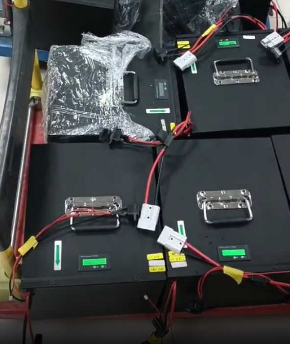

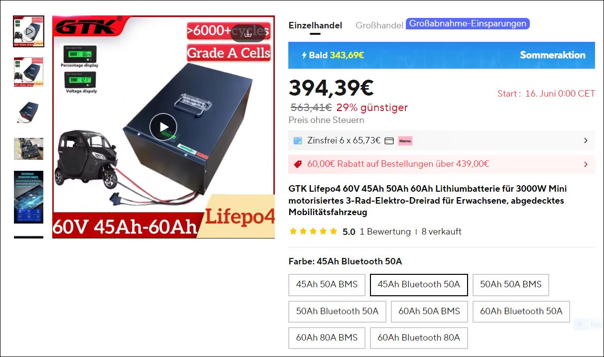

Dieses hier wird als extra für Fahrzeuge wie meines beworben (sogar auf dem Bild zu sehen), was meint ihr?
https://www.aliexpress.com/item/1005006766631447.html
Charging voltage: 73V
Discharging cut off voltage: 50V
Charge Method: CC-CV
Continuous discharge current: 50A≈3000W, 80A≈4800W
If you need high power, please feel free to contact us !
Standard charger current :10A(Customize)
Cycle Life 6000 times, DOD at 80%
Was meint der Händler mit "If you need high power", power von was?
Und, beim Ladergerät "10A(Customize)"
Sollte man denen etwas mitteilen?
Und, was sind das für Anschlüsse (sieht man am besten auf dem Video), und warum 2 Stück? Der weiße ist wohl Anderson und der schwarze ein IEC?
Bei meinem Fahrzeug wird die Batterie nur and + und - angeschlossen, über Kabelschuhe, diese würde ich sehr ungern entfernen. Was benötigt man dann an Adaptern, wenn man diese Batterie hat?

Ich würde mit BT wählen ! Adapter bauen kein Kunststück
Gruß Conny

da kannst Du bei der Bestellung Sonderwünsche mitteilen. Wenn Du ein mehr an Leistung brauchst, können die in den Akku natürlich auch ein BMS einbauen, das statt 50 Ampere dann 80 Ampere Dauerstrom verträgt. Die Akku-Zellen liefern ja den Strom den sie können und werden bei hohem Strom zwar mehr gestresst, machen das aber ein paar Jahre mit. Dieses 80 Ampere-BMS ist sonst ja nur in der 60Ah-Akku-Variante, bei der 80 Ampere eine normale Belastung wäre. Du brauchst für dein Fahrzeug aber wohl nur ein System, was 50 Ampere Dauerstrom verträgt. Das 50Ampere BMS (Standard bei 45AH) lässt Ladeströme bis 10 Ampere zu. Wenn man mehr braucht und auch ein stärkere Ladegerät sind das auch Sonderwünsche.
Dabei ist ja ein Ladegerät mit 5 Ampere, das einen leeren Akku in 9-10 Stunden (über Nacht) auflädt. Kaufst Du zusätzlich noch ein 10Ampere-Ladegerät funktioniert das mit dem Akku und Du kannst in der halben Zeit nachladen. Bei einem noch stärkeren Ladegerät sollte der Sonderwunsch besser genannt werden. Auch da ist des so, dass mehr als "normale" 10A dann stress für den Akku bedeuten, während der Besitzere weniger Stress hat, weil die Karre schneller wieder aufgeladen werden kann.

Anschlüsse:
Du musst als AC plug für das Ladegerät natürlich den EU-Stecker(Plug) bestellen.
Auf DC-Seite des Ladegerätes und mit Gegenstecker am Akku hast Du die Wahl:
Meine Empfehlung wäre entweder dort XT90 Steckverbinder mit zu bestellen, oder Anderson SB50-Stecker, wo mit beiden eine sichere 50-Ampere-taugliche Verbindung hergestellt wird, wenn der Steckvorhang auch schwergängig ist.
Zum Anschluss am Fahrzeug bräuchtest Du dann noch ein Doppelanschluss-Kabel mit dieser Steckverbindung auf Kabelschuhe, die Du z. B. mit der von mir verlinkten Klemmbox, oder einem Motorklemmblock mit den Kabelschuhen aus dem Fahrzeug verbindest. Dann könntest Du den Akku An und Abstecken ohne Werkzeug (nur mit Kraft)
Ja BT ist eine feine Sache. Zum Adapter, selber bauen traue ich mir nicht zu, deshalb frage ich.
conny-r
Beiträge: 2519
Roller: E-ECONELO DTR 35Ah
PLZ: 36
Re: Entscheidungshilfe neue Batterie
Beitrag von conny-r »
Das kann doch jeder Elektriker
Gruß Conny
Ah ja. Beim ausgesuchten Artikel steht
aber weiter unten
1 pcs 73V 5A Charger
Also werde ich um einen 10A Charger bitten.
