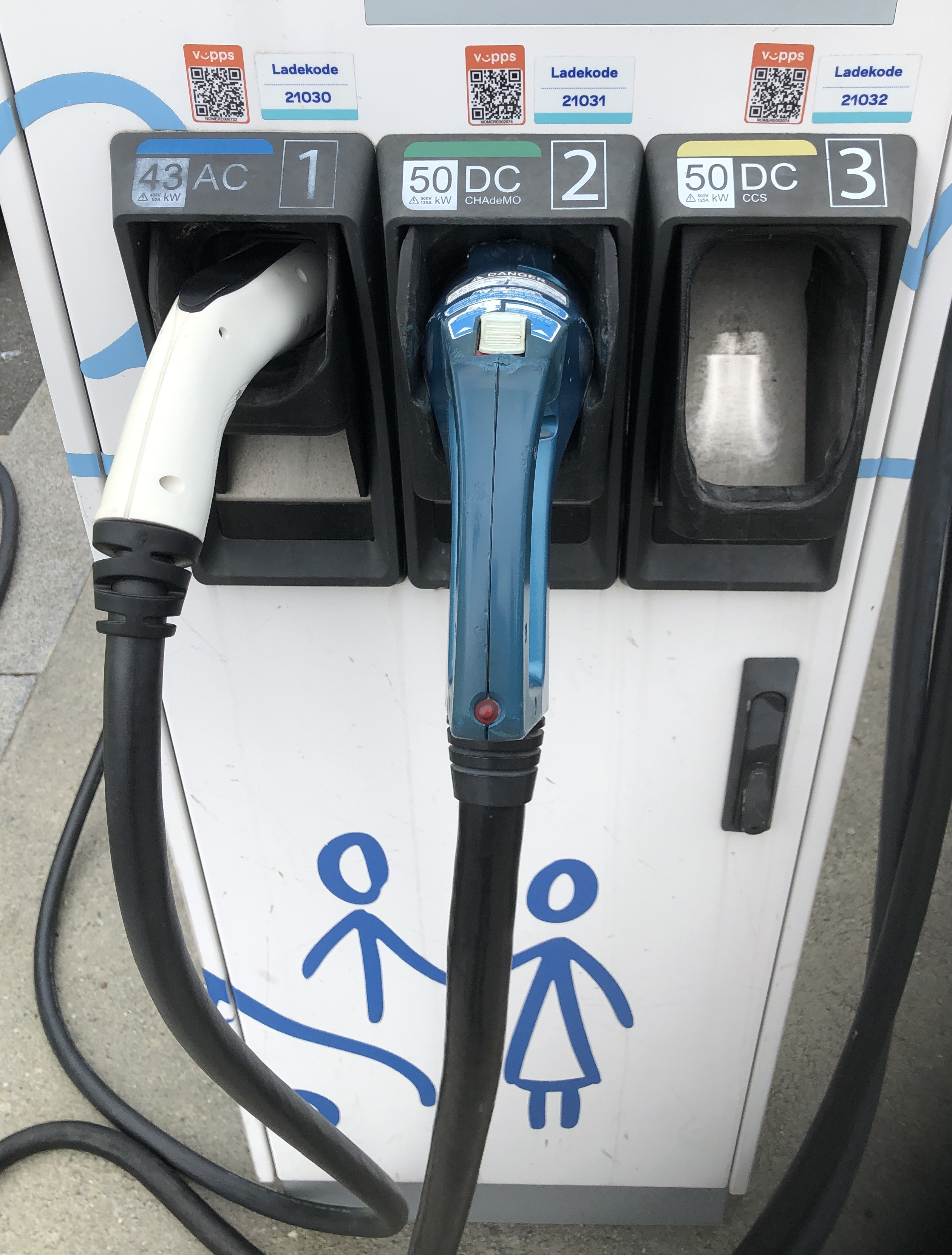

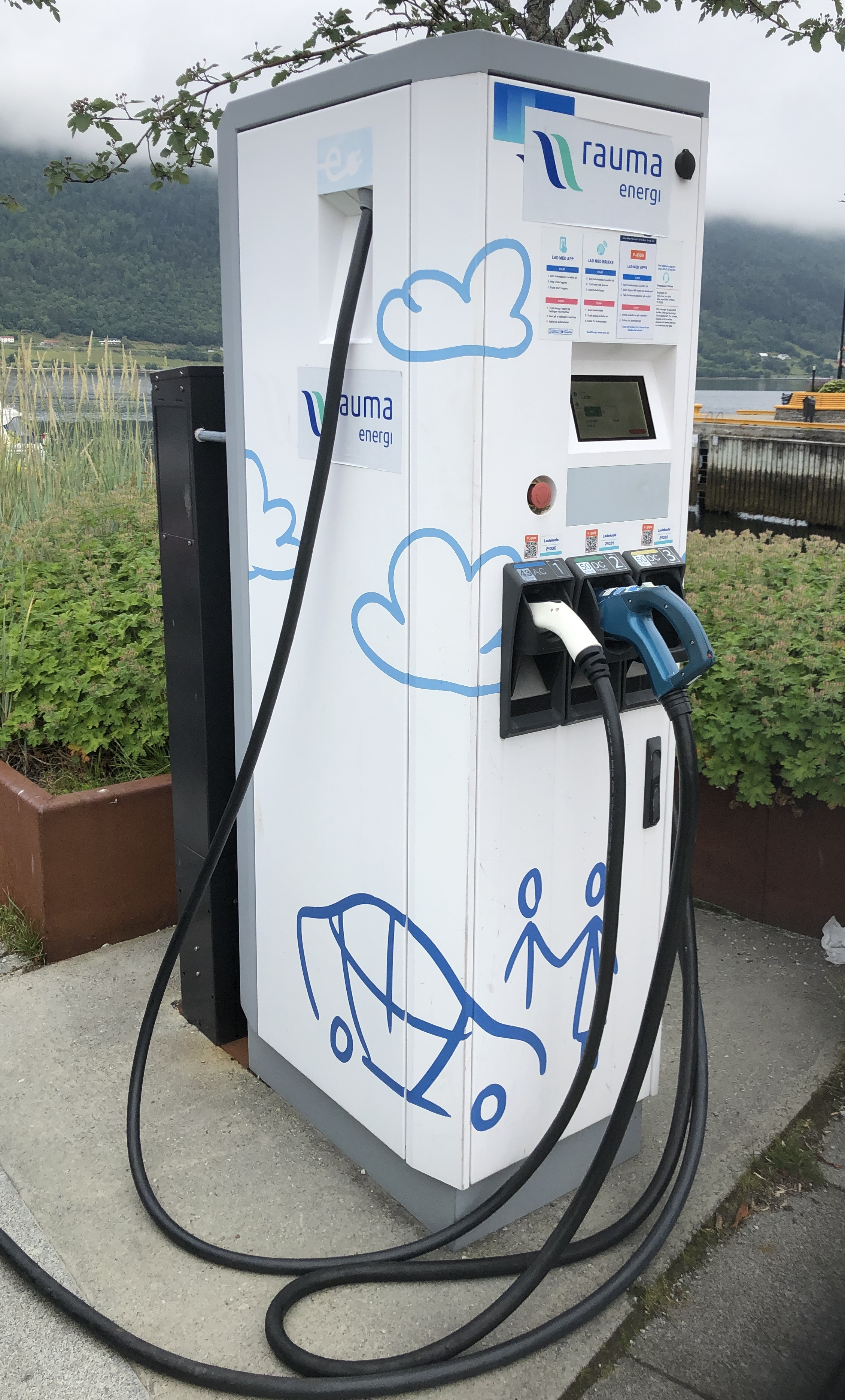

… und die Norweger machen es anders - und vernünftig:

Re: Ladekabel Typ 2 heute bei Aldi Süd große Pleite
Was ist da anders? Normaler Triplecharger
Die Kabel sind in der Säule integriert.
Die Tripple-Charger mit angeschlagenen Kabeln gibt es auch hier in Deutschland noch, aber sie sterben langsam aus, da schon seit vielen Jahren im Einsatz und auf 50kW DC-Ladung beschränkt. Was das zu diesem Thread beitragen sollte ist mir aber nicht klar
Ich habe solche Konstrukte in D nicht gesehen.
Wozu das beitragen soll? Es gibt Lösungen, wo Fahrzeugbesitzer sich keinen Kopf über die Kabelkompatibilität machen müssen.
