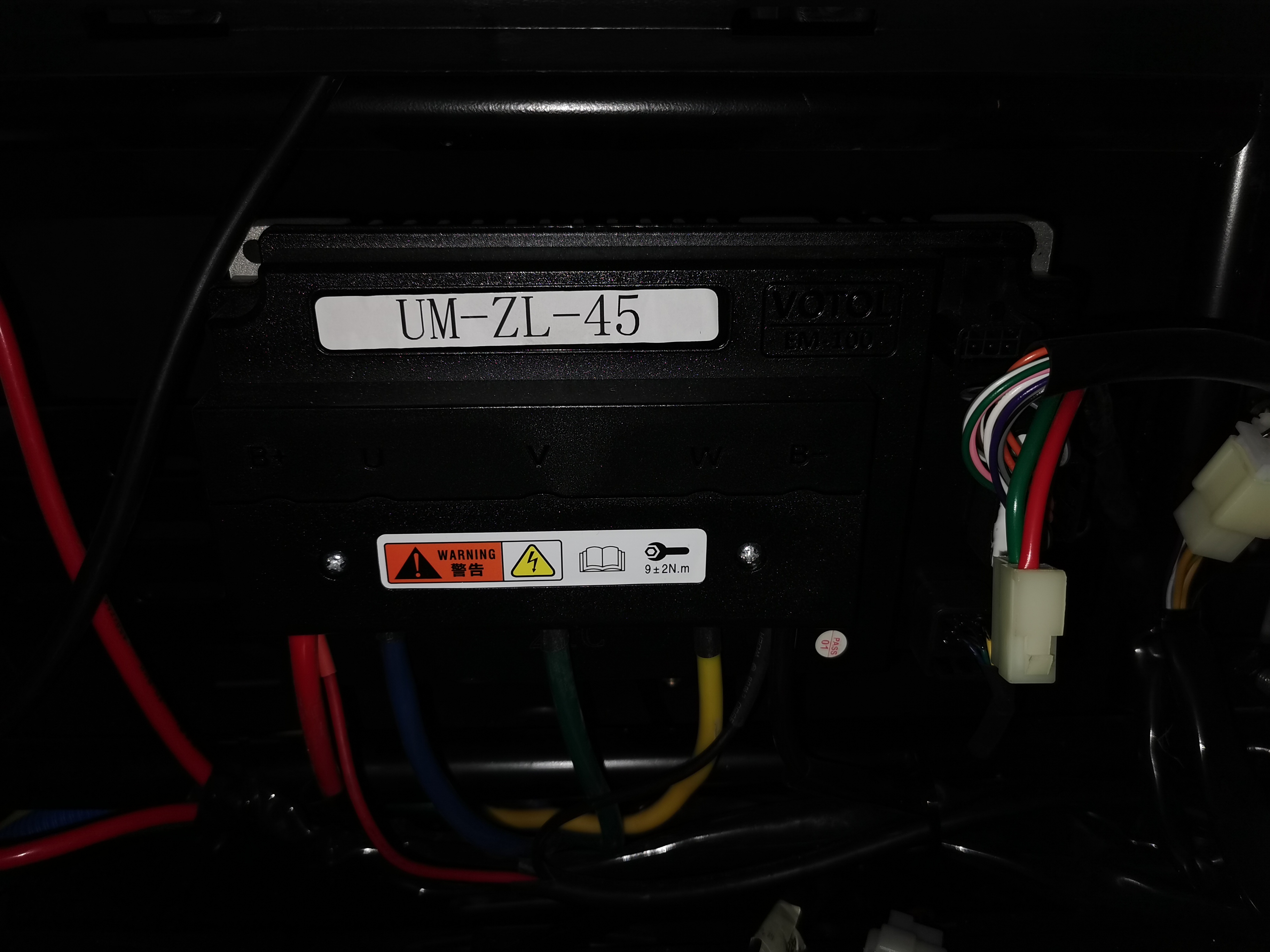

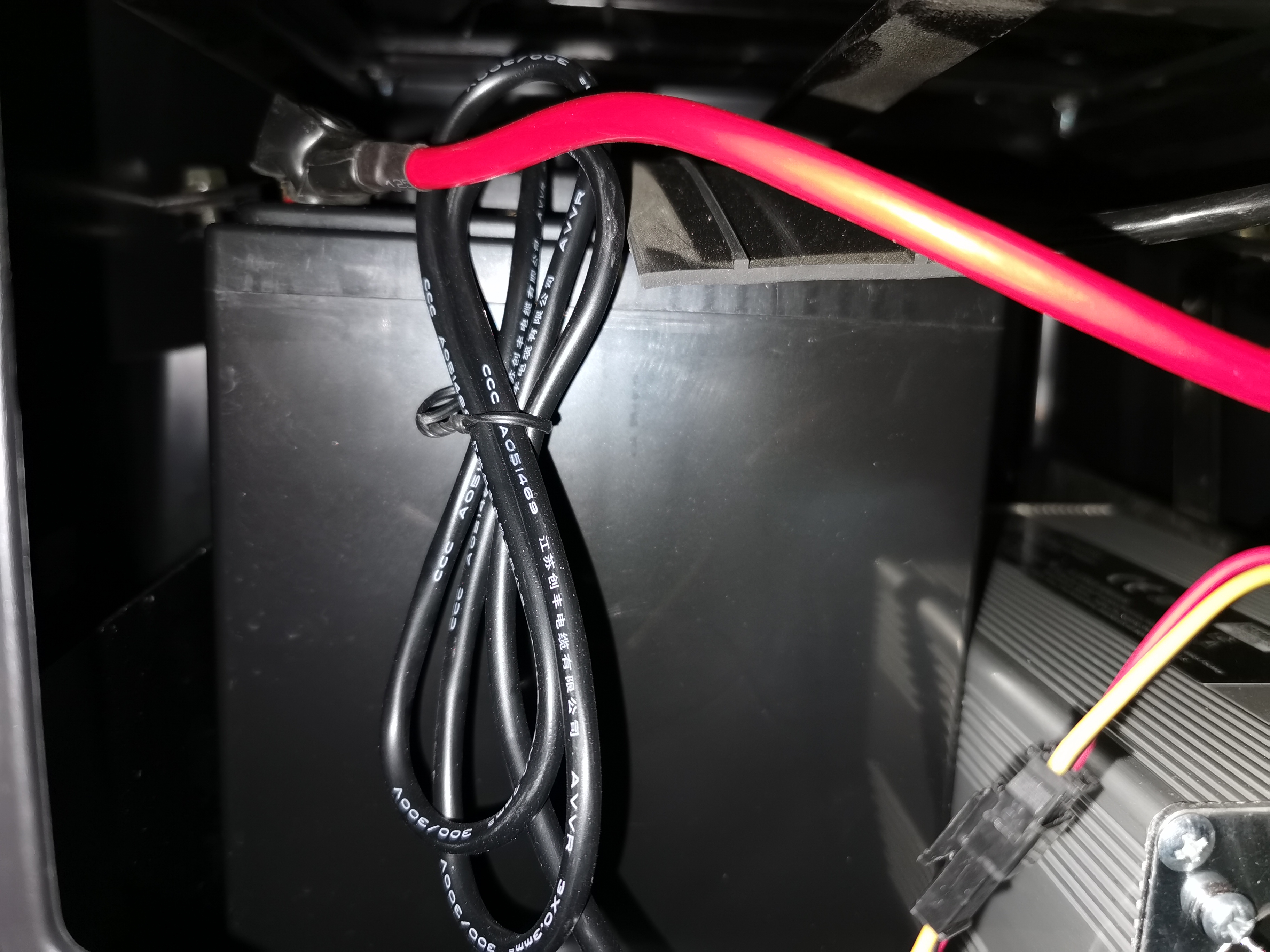

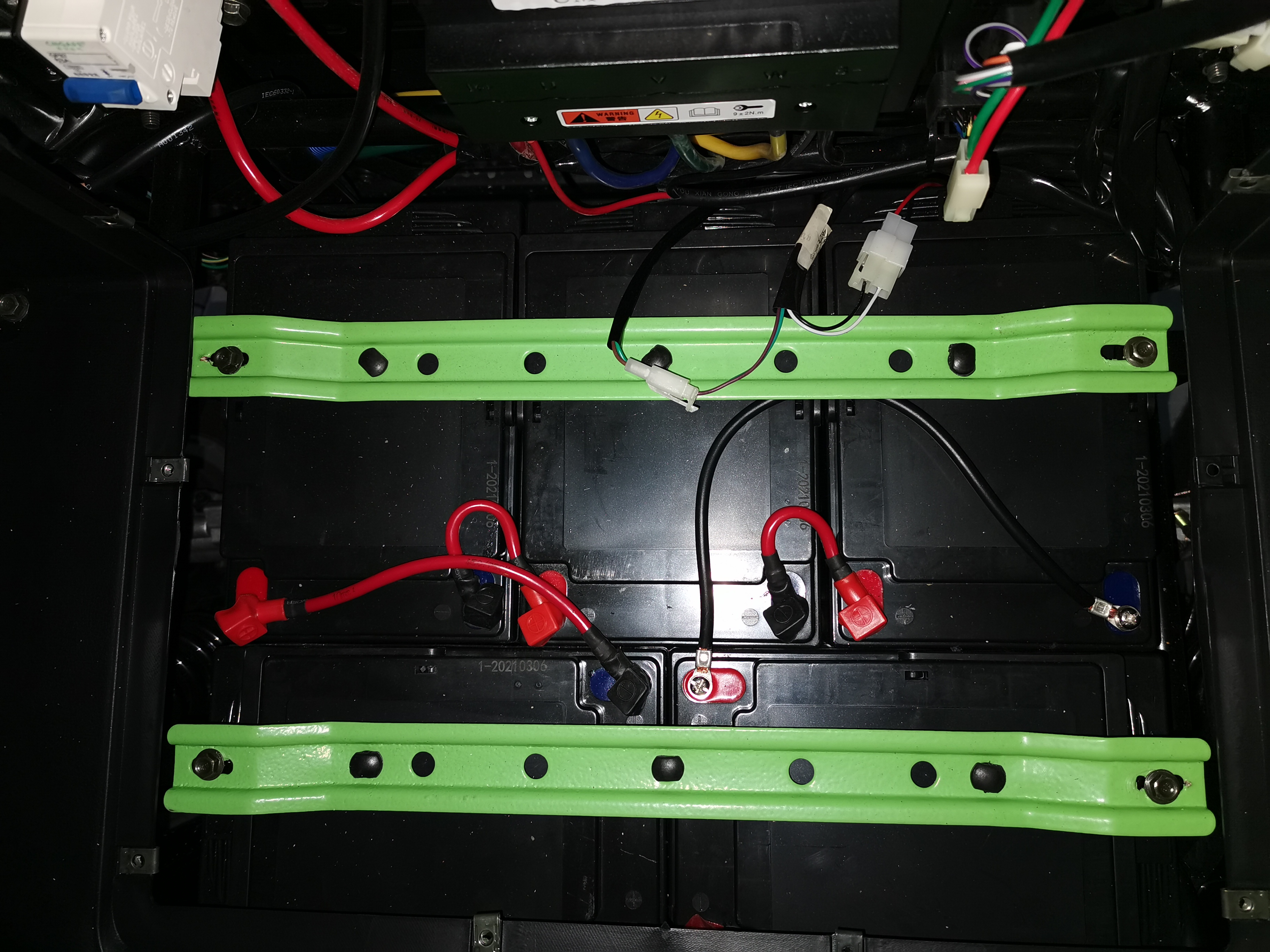

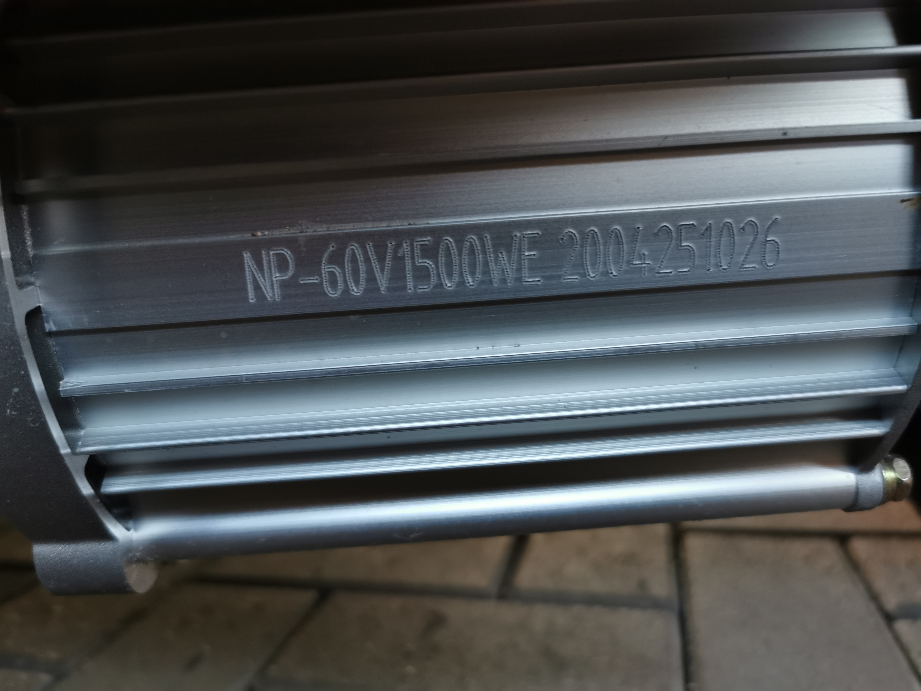

Re: EQ-CityMobil YMI 2200
Also ich hab heute mal genau geguckt. Ich hoffe man kann die Bilder sehen. Also 1x der Motor...60v 1500w (keine 2200w wie auf der Rechnung, aber besser als in den Unterlagen die dabei waren - ich war sicher auf dem Motor 1000/1200w gelesen zu haben. Zum Glück hab ich mich geirrt.
Dann hab ich 5 Akkus unter der Rückbank und einen 6.ten hab ich unter dem Fahrersitz gefunden. Also komm ich wohl auf 72v aber nur 45ah je Akku?
Ja ich würde wohl vor jedem Gericht recht kriegen. Ich glaube EQ hat den Käufer verarscht. Es waren halt alte Leute. Der Enkel hat das Ding jetzt einfach verkauft und mir auf Nachfrage den Internetauszug geschickt. Die Unterlagen waren bei seiner Oma. Gegen EQ Garantieansprüche geltend zu machen..bringt das was?
- Beiträge: 19372
Wenn wirklich die 6 Bleiakkus in Reihe geschaltet sind wären es tatsächlich 72V Nennspannung und maximal um 84V. Und die 45Ah hat dann der gesamte Akku. Wenn man Kapazität mal Nennspannung nimmt kommt man auf einen Energiegehalt von 72 x 45 = 3,24 kWh, die aber nur bei sachter Fahrweise auch vollständig nutzbar sind. Mein Erster E-Roller hatte mit 72V x 40Ah etwas weniger an Bord, nur 2,88 kWh.
Der Motor ist aber wirklich weit von der Angabe 2200W entfernt. Ob da aber ein Nachhaken beim ursprünglichen Händler etwas bringt ist zweifelhaft, aber probieren kannst Du's natürlich. Auch die 60V Nennspannung auf dem Motor würde nicht zu 6 Bleiern in Reihen passen. Es ist natürlich denkbar, dass Dein KR eine zusätzliche 12V Batterie hat, wie es auch bei allen E-Autos der Fall ist, und inzwischen auch bei einigen 45er E-Rollern wie dem neuen Unu, und die 5 unter der Rückbank der Fahrakku ist. Das lässt sich nur an den dickeren roten und schwarzen Kabeln nachverfolgen.
