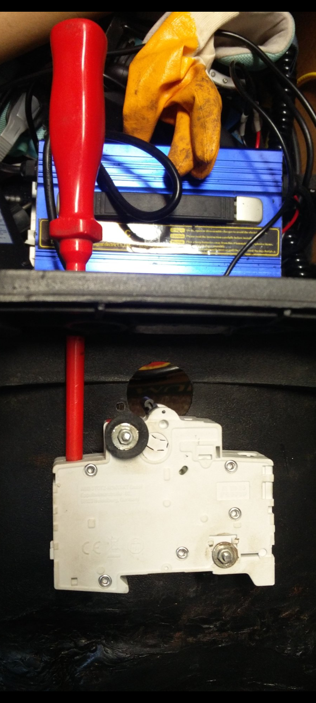

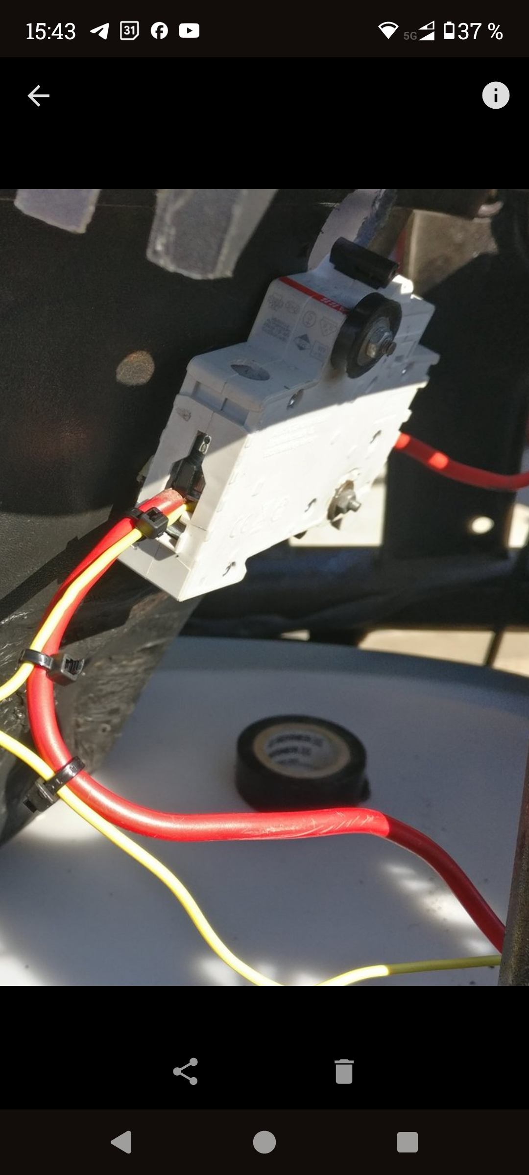

Wenn du weißt wo das Ding im Roller wohnt ist das kein Hexenwerk.
https://www.ebay.de/itm/251313263210?mk ... media=COPY
Da oder woanders den passenden Automaten kaufen, normal sollten 2 dicke rote Kabel dran sein, da passt gewöhnlich ein Kreuzschlitz in Größe 3 rein, in Roller sind meist M3 oder M4 Schrauben mit Mutter verbaut .
Akku abklemmen , LG abklemmen, 3 x Zündung ein und ausschalten, dann je nach Möglichkeit zuerst die beiden Kabel lösen, dann den Automaten wechseln und Kabel wieder dran. Gut wäre es wenn an den Kabeln eine vernünftige Öse drauf ist.
Das dünne gelbe ist das Kabel zum Coulometer, ich habe die Sicherung aus dem Helmfach raus gebaut.

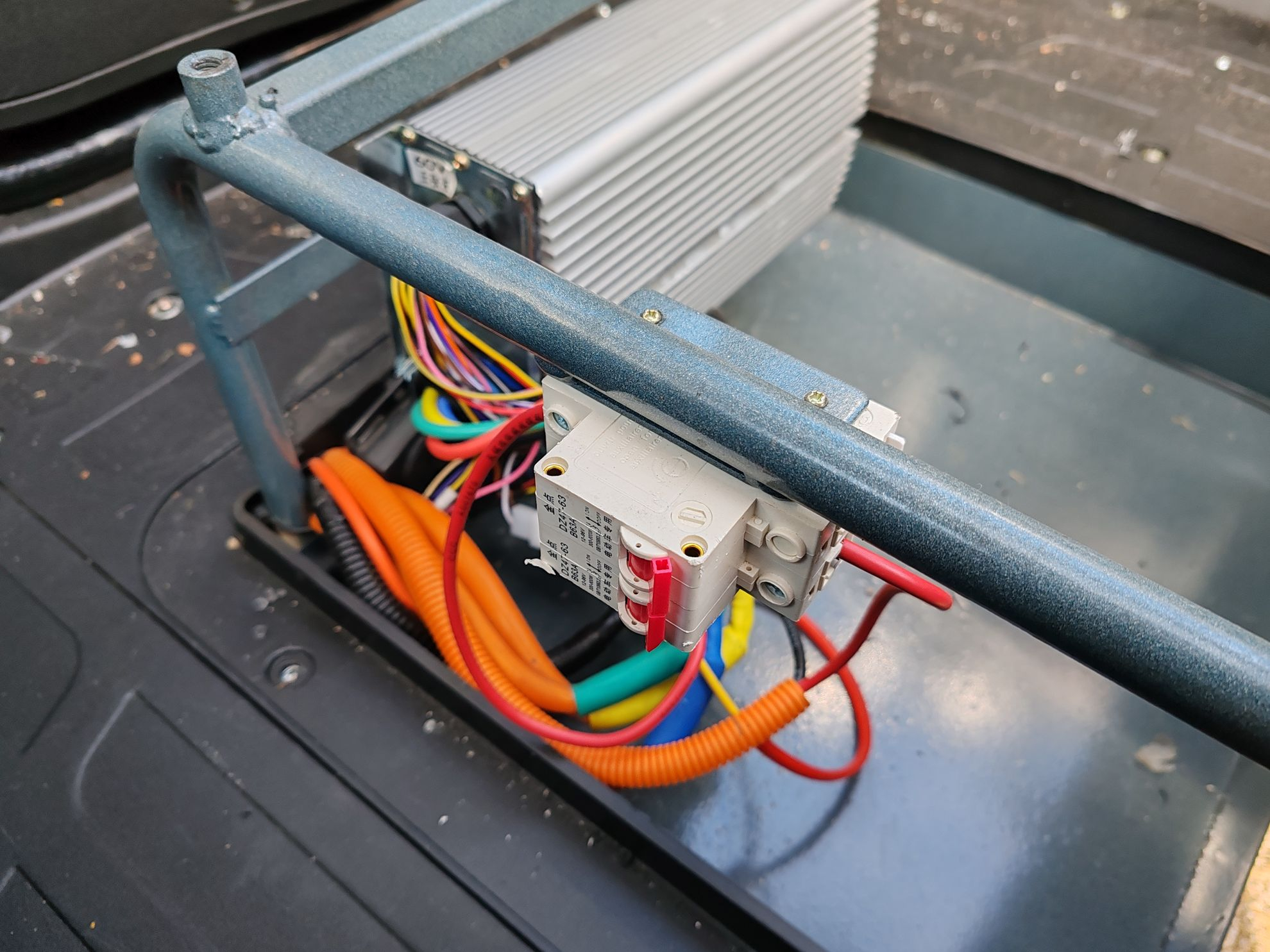

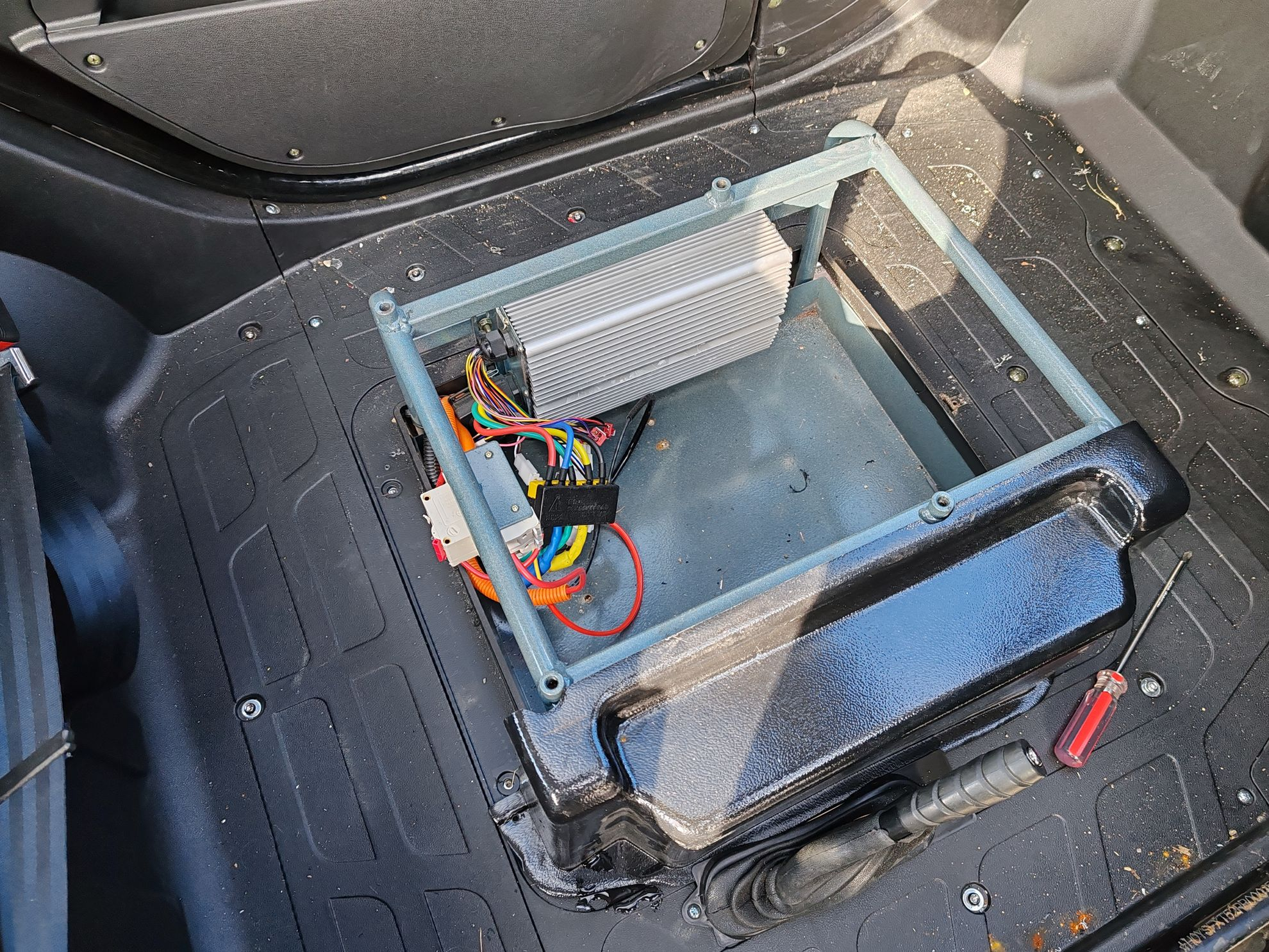

Foto: Da sitzt die Sicherung in meinem Cruise, unterm Sitz, Richtung hintere Sitzbank, am unteren Bildrand zu sehen. Iss mir im Moment zu kalt zum Schrauben...Ende der Woche solls wärmer werden. ;)

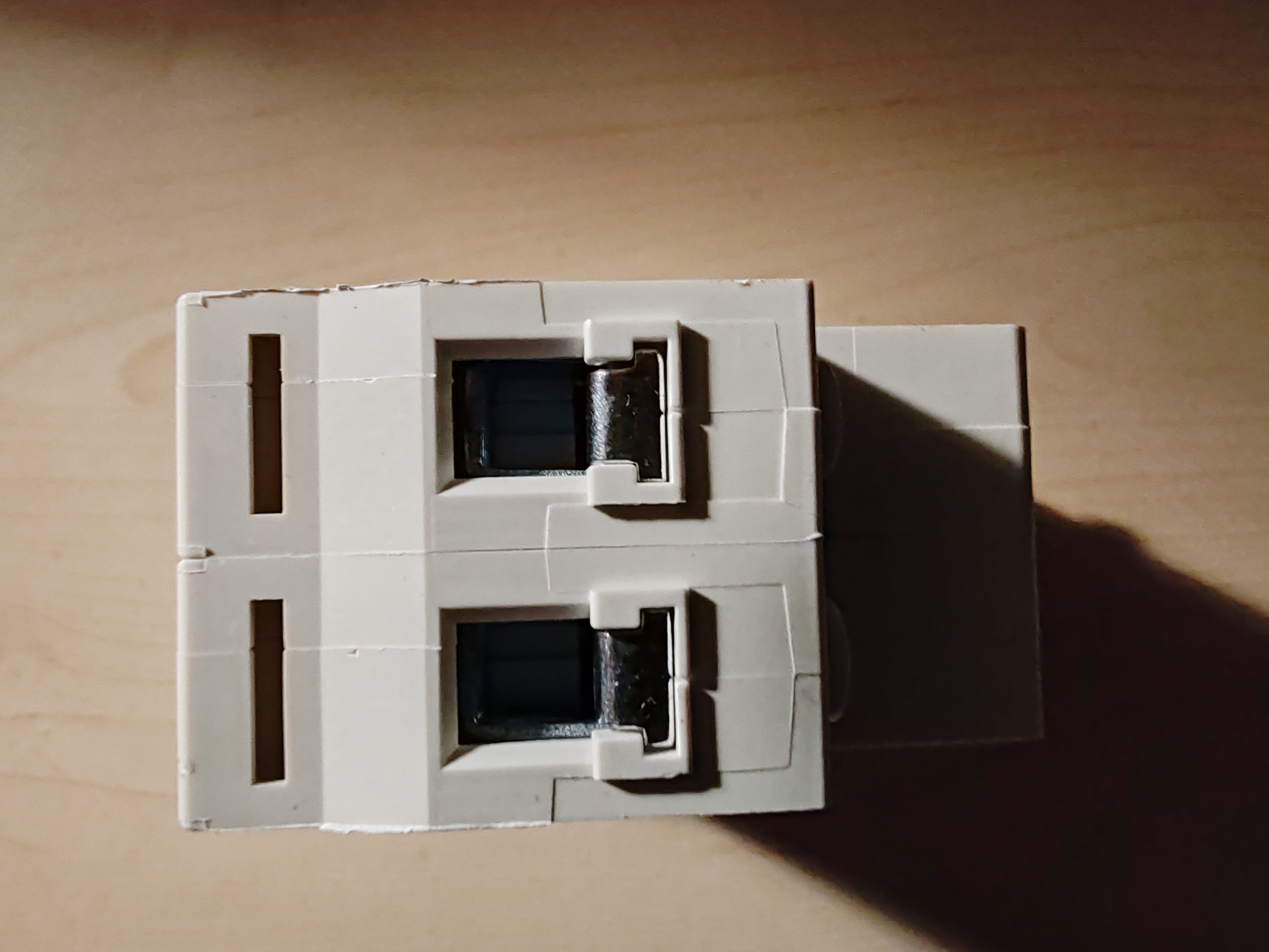

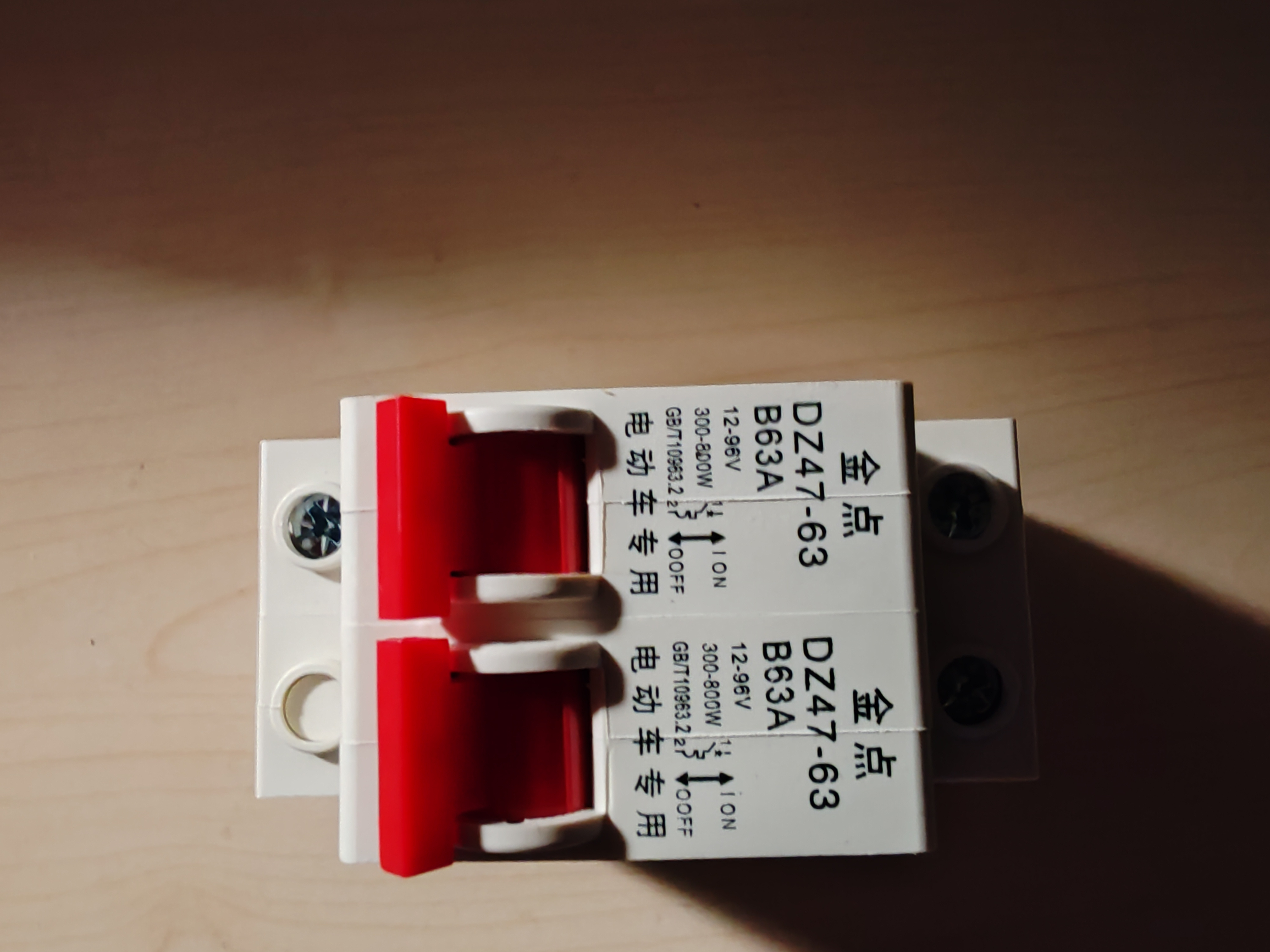

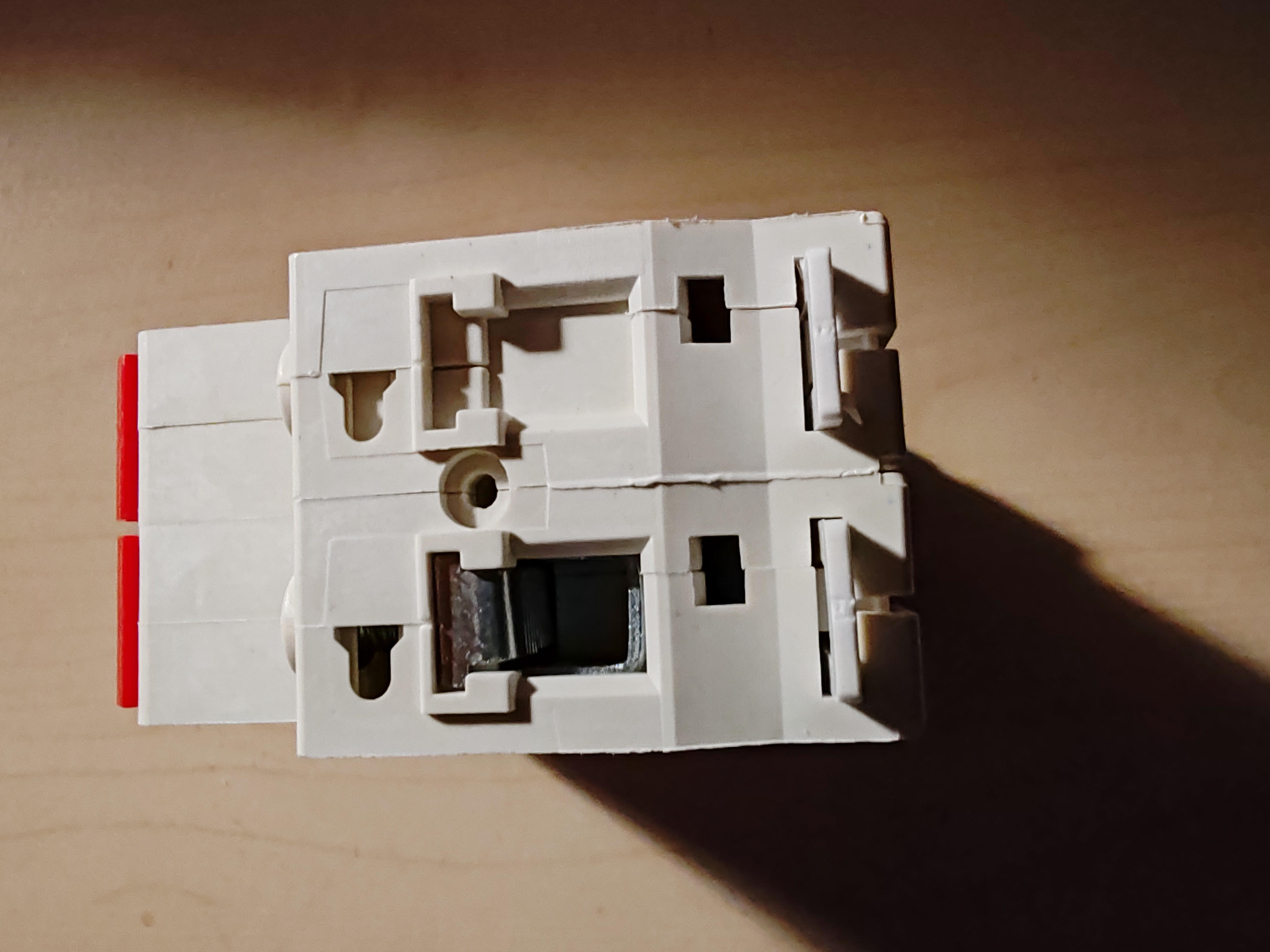

Edit : Die Hauptsicherung für meinen Cruise-Kabinenroller schaut so aus (s.Fotos /Futura hat sie super schnell verschickt)
Welche Anschlüße sind die Richtigen ?
- gerade durch ?
- oder versetzt ?
Ich werd mir den z.Zt. vorhandenen aktuellen Anschluß genau vorher anschauen.

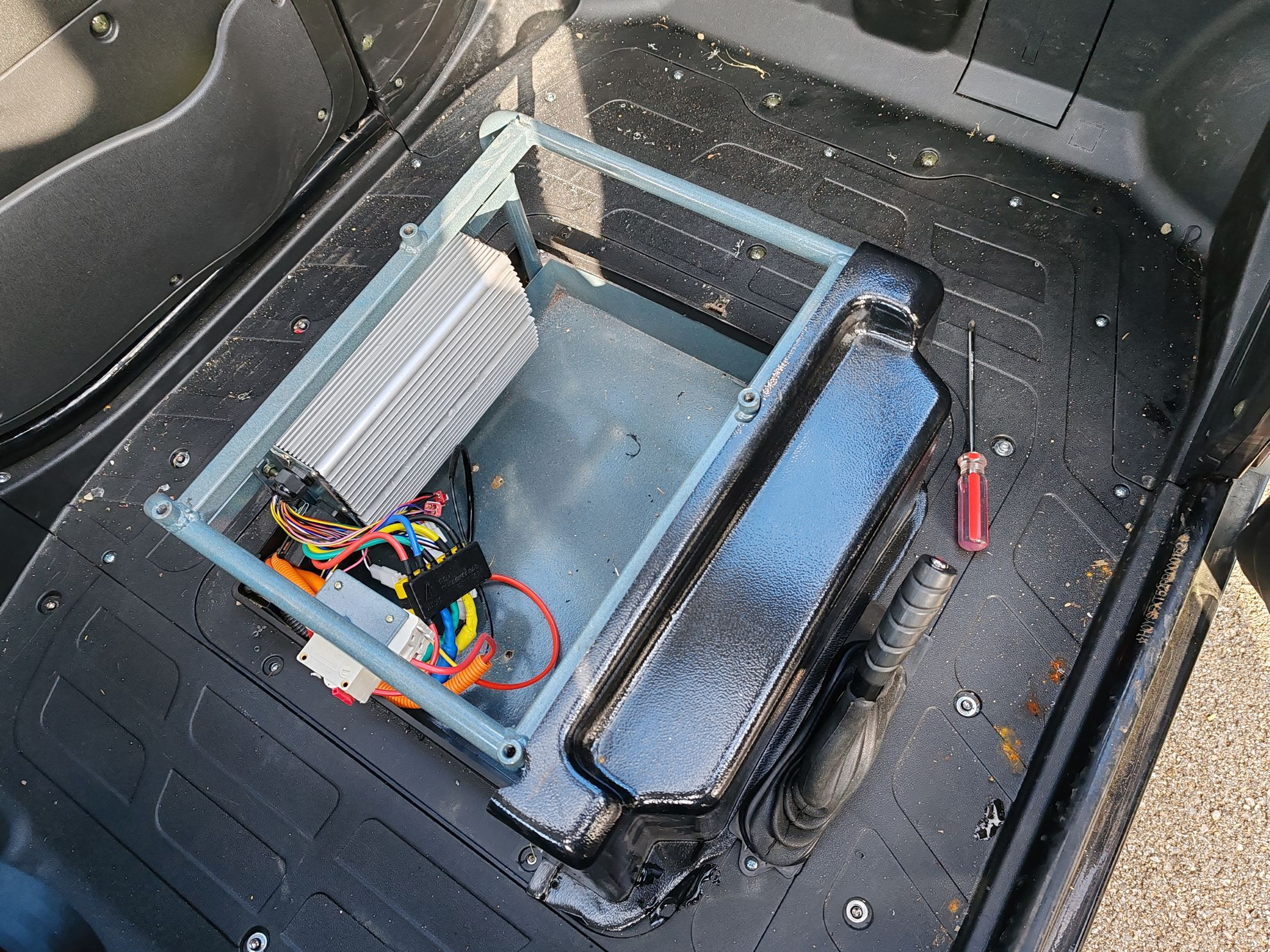

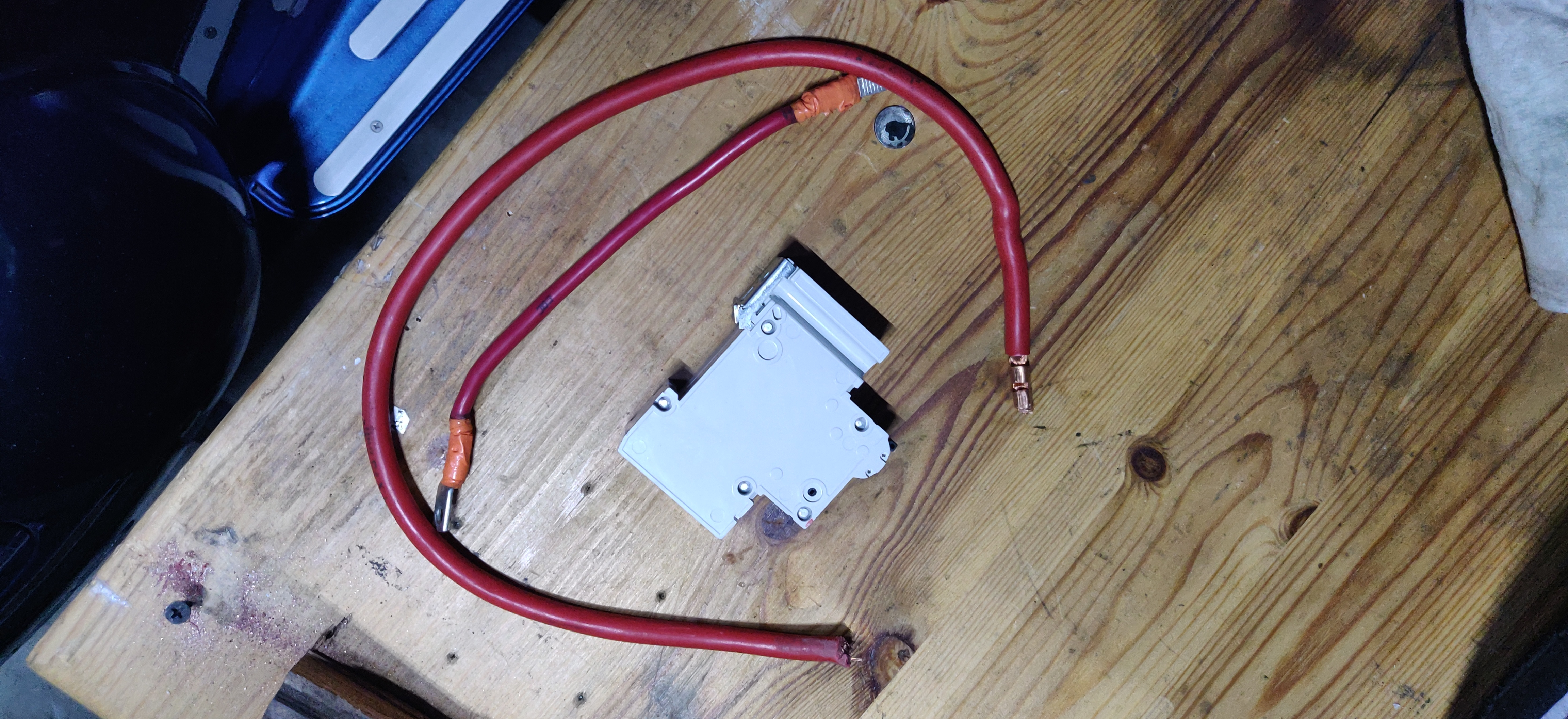

Ganz so einfach war es dann doch nicht !!!
Für Alle die zum Thema Hilfe brauchen (betrifft nur den "Cruise Li") :
1. Die 4 Imbusschrauben unterm Sitz lösen (zum Erreichen der Schrauben, Sitz drehen)
2. Sitz aus dem Roller heben
3. Die Plastik-Verkleidungsteile, außer dem Seitenteil-Handbremse, alle entfernen und man kommt an die Sicherung heran. Die ist von oben verschraubt. Auf die kleinen Muttern achten (von der alten Sicherung), bei meiner Ersatzsicherung waren keine dabei.
Zusammenbau in umgekehrter Reihenfolge !
Gruß Uwe. ;)
