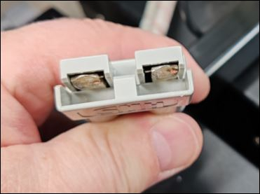

Das mit der Verstimmung ist nachvollziehbar, aber manchmal lästig, wenn man helfen möchte.
stonie hat geschrieben:
Mo 30. Sep 2024, 19:16
[...] grad wenn der Roller erst ein paar Wochen bei mir ist.
Wie ein paar Wochen alt sehen die Kontakte nicht aus. Das hatte @MEroller bereits angemerkt. Wenn du beim Trennen/Verbinden vorher die Sicherung getrennt hast, dürfte da eigentlich überhaupt nichts zu sehen sein.
Fotos sind natürlich nicht immer 100%ig zuverlässig einzuschätzen, aber das sieht übel aus. Irgendwas passt da nicht.

Der Roller ist am 22. August bei mir eingetroffen/geliefert worden. Sorry nochmals für die unkonstruktiven Verärgerungen, hier kann ja keiner was dafür ! :oops:
Auf dem Foto vom Stecker ist gut zu sehen, das die Pins/Zungen nur jeweils an einer Stelle Kontakt hatten. Möglich ist, das ich es ein- oder zweimal vergessen hatte, die Hauptsicherung gleich auszuschalten. Es gab aber weder Knall noch großartige Funkenschläge.
Mal schaun was Futura dazu (Fotos) äußert, der Monteur scheint sich ja doch gut mit dem Fahrzeug auszukennen. Normal ist es jedenfalls nicht. :roll:

Wie ich zu Beginn des Threads schon vermutete, es war der defekte Spannungswandler ! Funktioniert alles wieder einwandfrei. 10min. Arbeit und er rollte wieder, verriegelt, entriegelt, Display okay...etc., alles bestens ! :D :D :D
