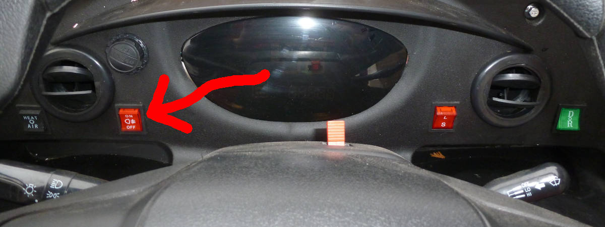

In meinem Frosch ist ein Schalter, dessen Zweck ich nicht kenne.
Unbekannter Schalter
Wozu ist der? Wenn ich einschalte, erscheint im Display eine Anzeige, die so aussieht, wie wenn sie anzeigen soll, dass das Licht eingeschaltet ist. Das ist aber aus. Das macht man mit dem Drehschalter links vom Lenkrad an.

OK. Ich hab's rausgefunden. Der ist für die Nebelschlussleuchte. Und die geht auch, wenn das Licht aus ist. (Aber nicht mehr lange.)

Die gibt es nur im Quad, einen Max mit Nebelschlußleuchte habe ich bisher noch nicht gesehen. Ich verwende den Schalter für 12V Versorgung (Licht/Blinker ...) ohne Zündung und Kabinen bzw. Laderaumlicht (je nach Stellung).
Übrigens hat man inzwischen wohl bei Max-Neufahrzeugen die unsäglichen Handbremsschalter weggelassen. In den letzten Beiden, welche ich mir gestern angesehen habe, fehlten die Dinger.
