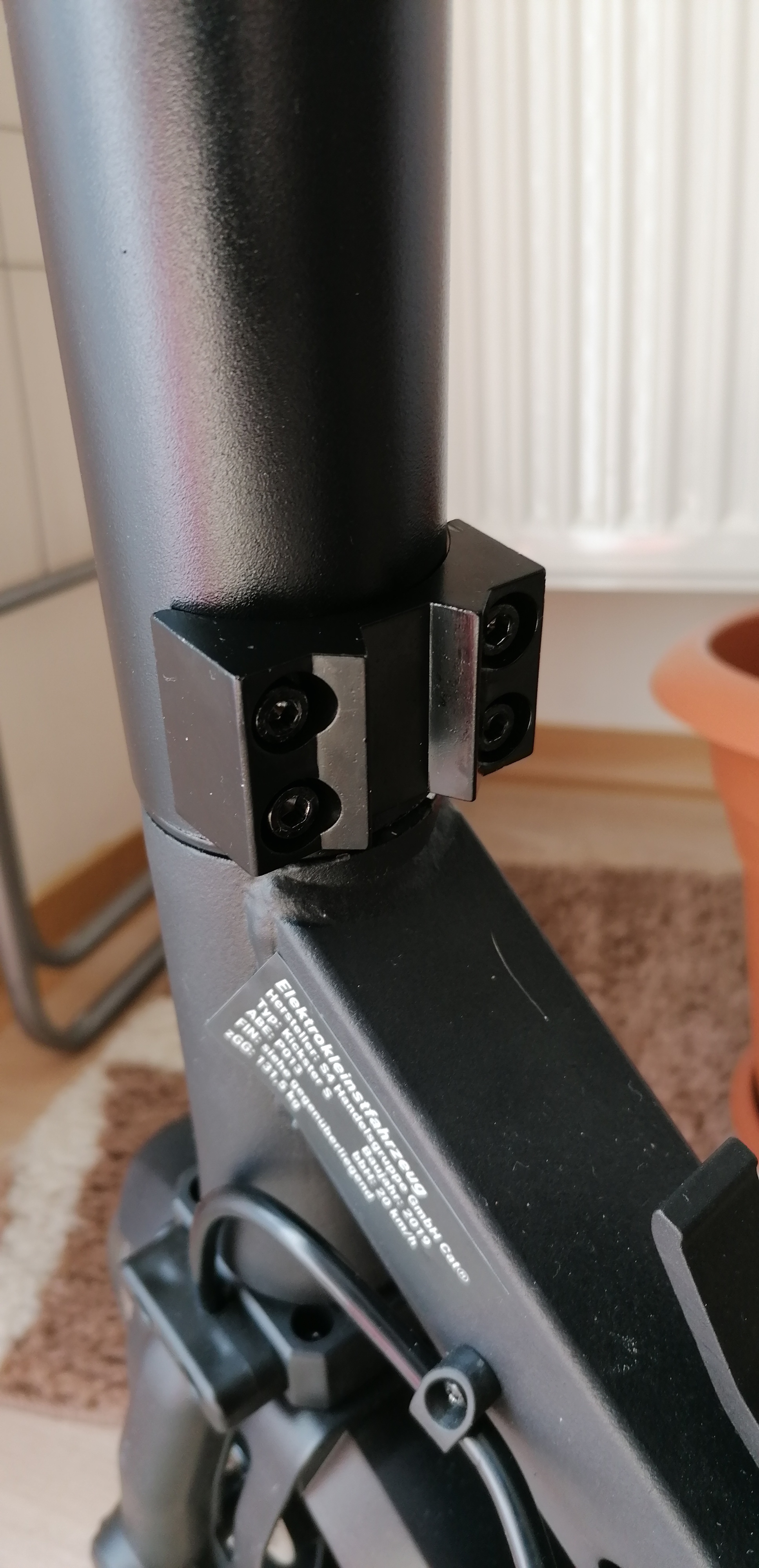

ich habe heute meinen roller bekommen von https://catberlin.de/ den Kickster S Bin neu auf dem Gebiet, freu mich riesig mit dem Kickster anzufangen :-)
Nach dem Aufbauen ist mir aufgefallen, dass der lenker unten am Rad an der lagerung ein klein wenig Spiel nach Vorne und hinten hat. Nicht beim Lenken sondern wenn ich den lenker vor drücke. Habe den Händler schon gefragt aber noch keine Rückmeldung. Ist da so ein kleines Spiel vielleicht Normal ? Kann ich das irgendwie beheben ?
Habe nur keine Lust den kleinen noch vor der ersten Probefahrt wieder einzuschicken.
Bitte um kurze Infos und Tipps auch gerne allgemein zu dem Thema eurerseits :-)
Vielen Dank
Christian

Wenn Du vom Lenkkopflager sprichst, dann nein, das sollte nicht so viel Spiel haben. Normalerweise ist das einstellbar, und sollte möglichst nah am Grat zwischen 0 Spiel und fest gespannt liegen.

Danke für die Antwort. Leider finde ich bei dem Modell nichts zum Einstellen. Hat jemand vielleicht vergleichbares Modell ?

Stimmt, man sieht auf den Bildern von Cat nichts dergleichen. Da bleibt nur noch, Dich an den Händler wenden...

Ich vermute daß da echt die Lager einfach nicht richtig fest sind oder nicht gerettet. Wenn ich vorne die 4 schrauben raus mache unten zum Trittbrett hin. Müsste ich doch die gesamte Lenkstange abziehen können oder ? Hab echt keine Lust noch vor Benutzung das Ding wieder einzuschicken :-(

Klar kannst Du da mal einen Blick reinwerfen ;)

Anbei ein Bild der 4 Schrauben.

Habe ihn jetzt eingeschickt. Sehr ich schon richtig, dass da kein Spiel sein darf ? Habe auch die Hinterradbremse bemängelt weil diese fast nutzlos ist und die Elektrobremse. Die ist nicht dosierbar, der Haut voll rein oder ist das normal ? Gibt es sonst noch Tipps zum Fahren, finde ich verkrampfe ein wenig oder ist das eine Gewöhnungssache ?

Ja, das Lenkkopflager sollte so gut es geht spielfrei und spannungsarm eingestellt sein.
Einfache Elektrobremse ist aus/an, da gibt es kein dazwischen. Umso wichtiger ist eine gut dosierbare Bremse hinten :roll:
Tretroller sind nicht besonders fahrstabil, so dass es eher schwer ist, NICHT zu verkrampfen beim Fahren. Aber es ist wohl Übungssache, bis man entspannter damit unterwegs ist. Nur dazu braucht man erst mal ein voll funktionsfähiges Fahrzeug :(
