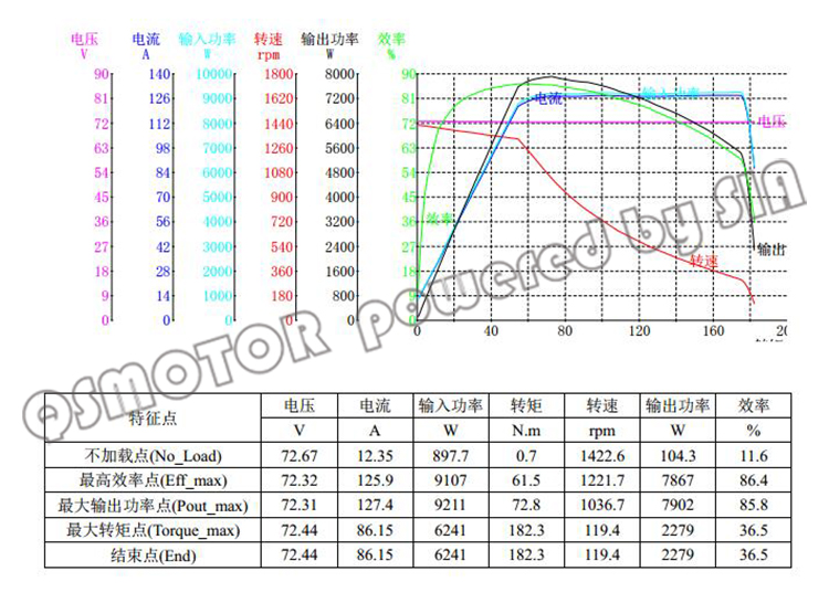

Du kannst deine Aussage wohl vom CPX auch auf alle anderen E-Roller mit Radnabenmotor ausweiten, wo es prinzipbedingt schwer ist, bei sehr niedrigen Geschwindigkeiten/Motordrehzahlen genügend Drehmoment auf die Bergstraße zu bringen. Beim nächsten Roller sollte da der Blick auf kleine schnell drehende Antriebsmotoren gerichtet sein, die mit Getriebe und/oder Ketten-Übersetzung das Rad antreiben und damit über ein breiteres Geschwindigkeitsband das nötige Drehmoment aufs Rad übertragen können.
Z. B. den Ray 7.7 mit 290 Nm am Hinterrad gemessen (CPX: 171 Nm)
Zum Vergleich die Daten für zwei 5kW-Antriebseinheiten von QS (über 10% der Auslegungsdrehzahl ist beides möglich):
Mittelmotor 5kW mit 5.000 RPM Auslegungsdrehzahl und dem MaxTorque bei 7% mit Untersetzung 4,1:1 etwa 180Nm und 4kW Nutzleistung; bei 5% Drehzahl etwa noch 120 Nm:
Nabenmotor 5kW mit 1.250 RPM Auslegungsdrehzahl und maxTorque bei 9% Drehzahl bis da zwar noch 180 Nm, aber schon Zusammenbruch der Nutzleistung auf 2,2kW bei 6,2kW Aufnahmeleistung und im Bereich unter 9% Drehzahl quasi nicht fahrbar (wird nur noch heiß):
