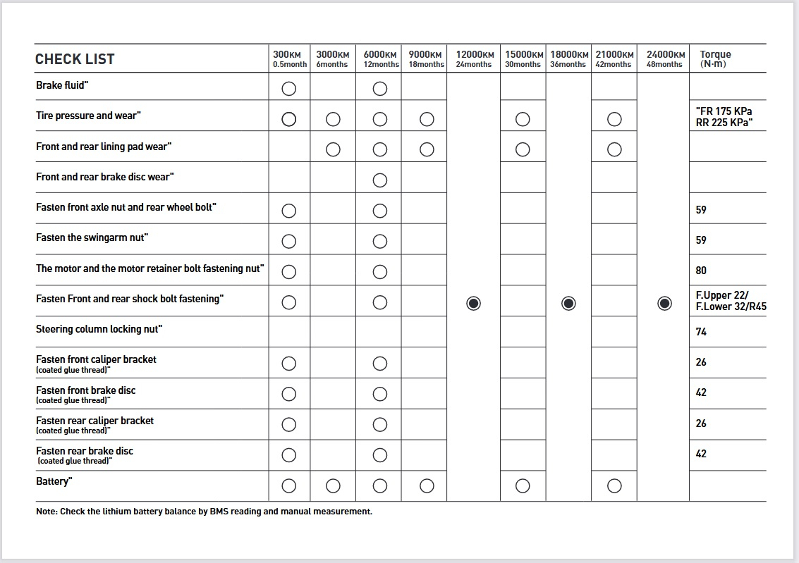

Re: Super Soco CPX, Drehmoment Radschrauben
Aus der englischsprachigen Bedienungsanleitung der CPX:
Eventeuell auch so in der deutssprachigen Version?
