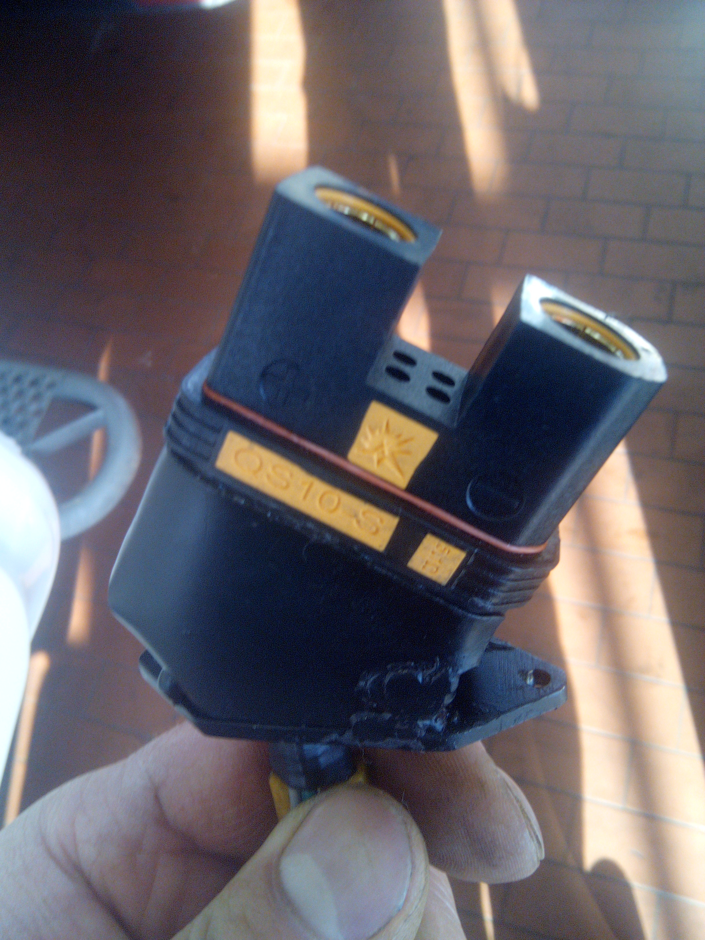

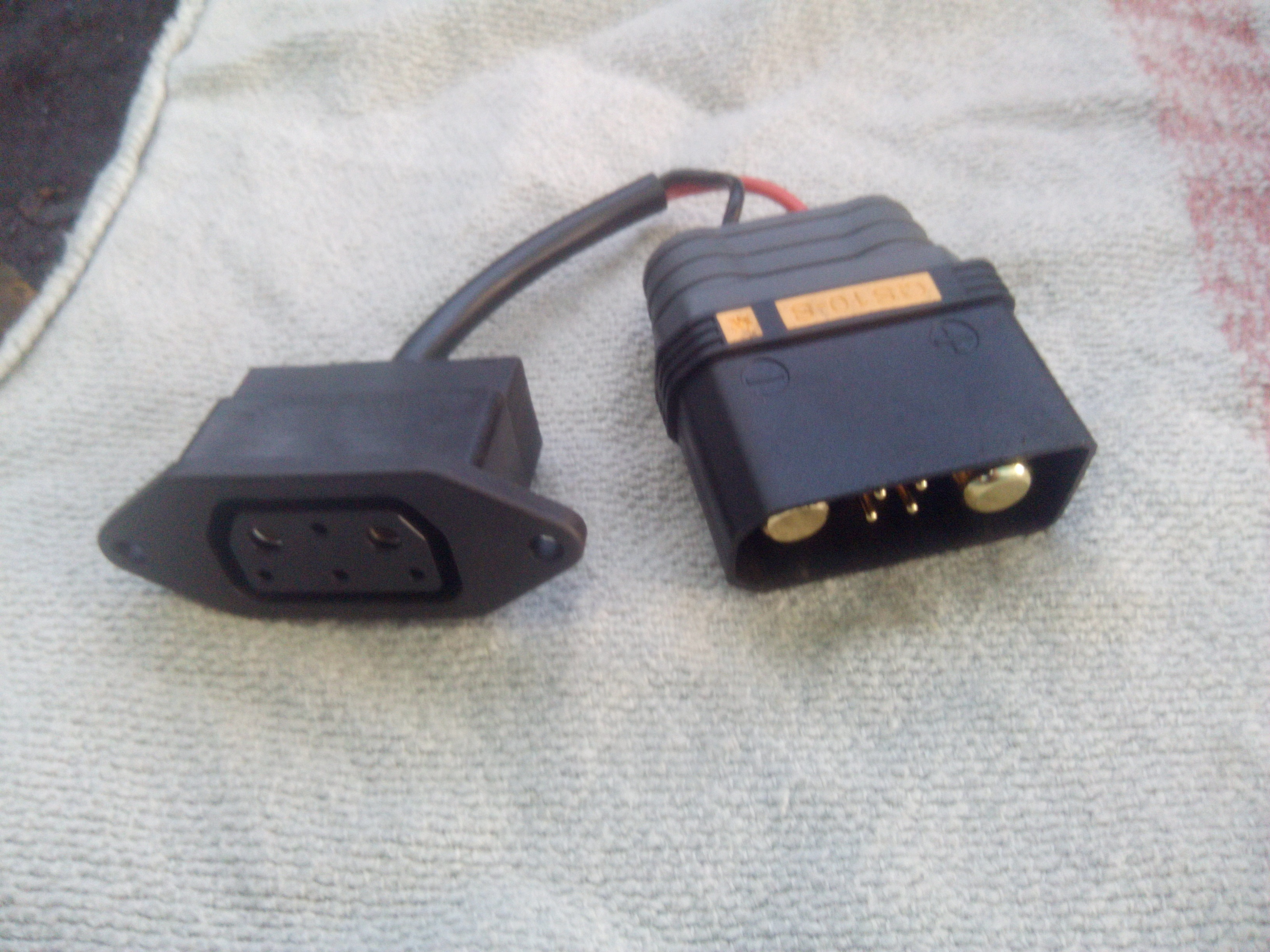

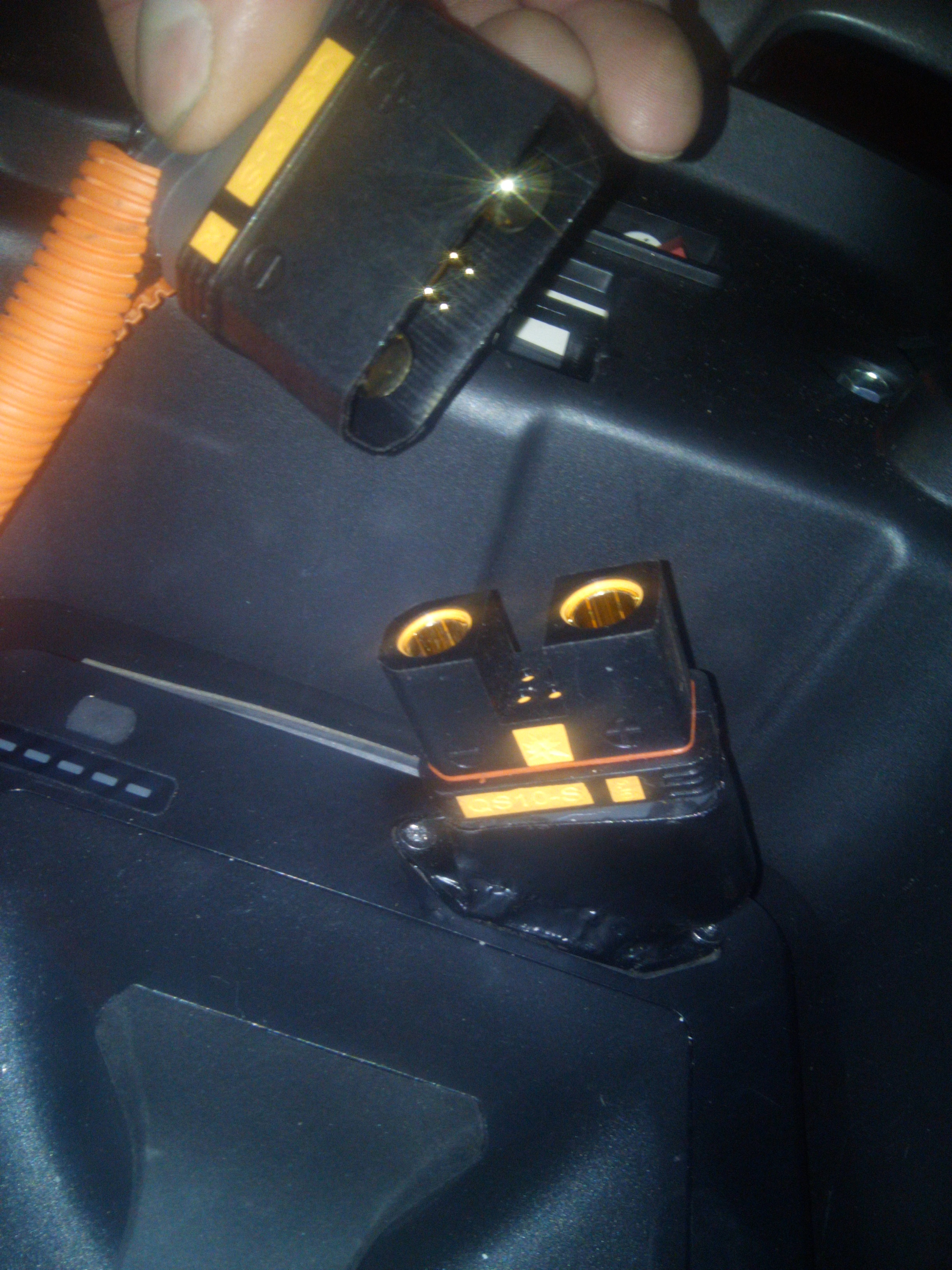

Da wir wohl alle das Problem mit dem verschmolzen Akkustecker haben und der Stecker mit den Runden Kontakten auch nicht wirklich haltbarer ist baue ich meine CUX jetzt auf einen in meinen Augen besseren Stecker um.
Dazu habe ich mich für einen Hochstromstecker entschieden der 180A Dauerleistung verkraftet. Das ist deutlich über den maximalen 46A die das Ding zeihen kann, aber viel hilft viel :D
Außerdem sind in dem Stecker die 4 Pins für das BMS integriert.
Ich habe gestern angefangen die Steckerbuchse am Akku zu bauen und werde das ganze nach und nach fertigmachen.
Ich halte euch auf dem Laufenden wenn ihr Interesse habt.

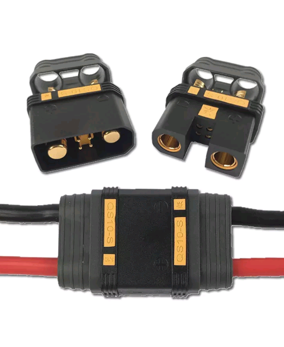

Heieiei, was ist denn das für ein Monsterstecker? Habe ich noch nie gesehen. Wie heißt dieser Steckertyp?

https://www.ebay.de/itm/2-Hochstrom-Ant ... 634-2357-0
Ist groß aber wirkt sehr hochwertig!
Der Platz unter der Couch sollte ausreichen.
Grüße aus Rostock

QS10, noch nie gehört, sieht aber interessant aus! ist bekannt, was der Aufdruck 5.1Ohm zu bedeuten auf der einen Steckerhälfte? Ist da ein Terminierungswiderstand integriert?

MEroller hat geschrieben:
Sa 6. Nov 2021, 12:12
Das sagt die Beschreibung aus, Antiblitz.
Wird so sein wie beim XT90 Antiblitz.
Dort hab ich allerdings die Nase abgebrochen welche Ersteinschub begrenzt, verweilt man dort zu lange brennt der Widerstand auf.
Am anderen Ende ein XT60, ich hätte es wohl anders gelöst, Stecker sieht aber trotzdem gut aus. Kannte ich auch noch nicht.

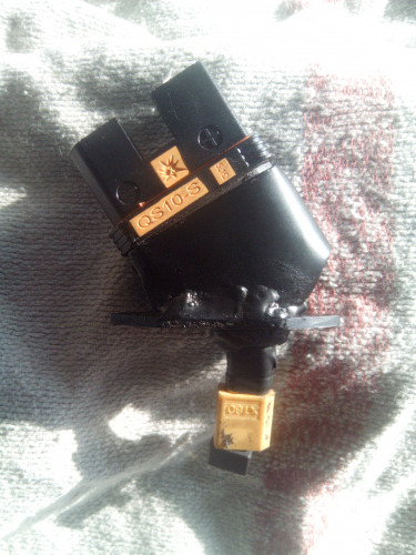

Ich wollte an dem Akku so wenig wie möglich ändern damit alles im Zweifel zurückbaubar ist, deshalb ist der XT60 geblieben.
Grüße aus Rostock

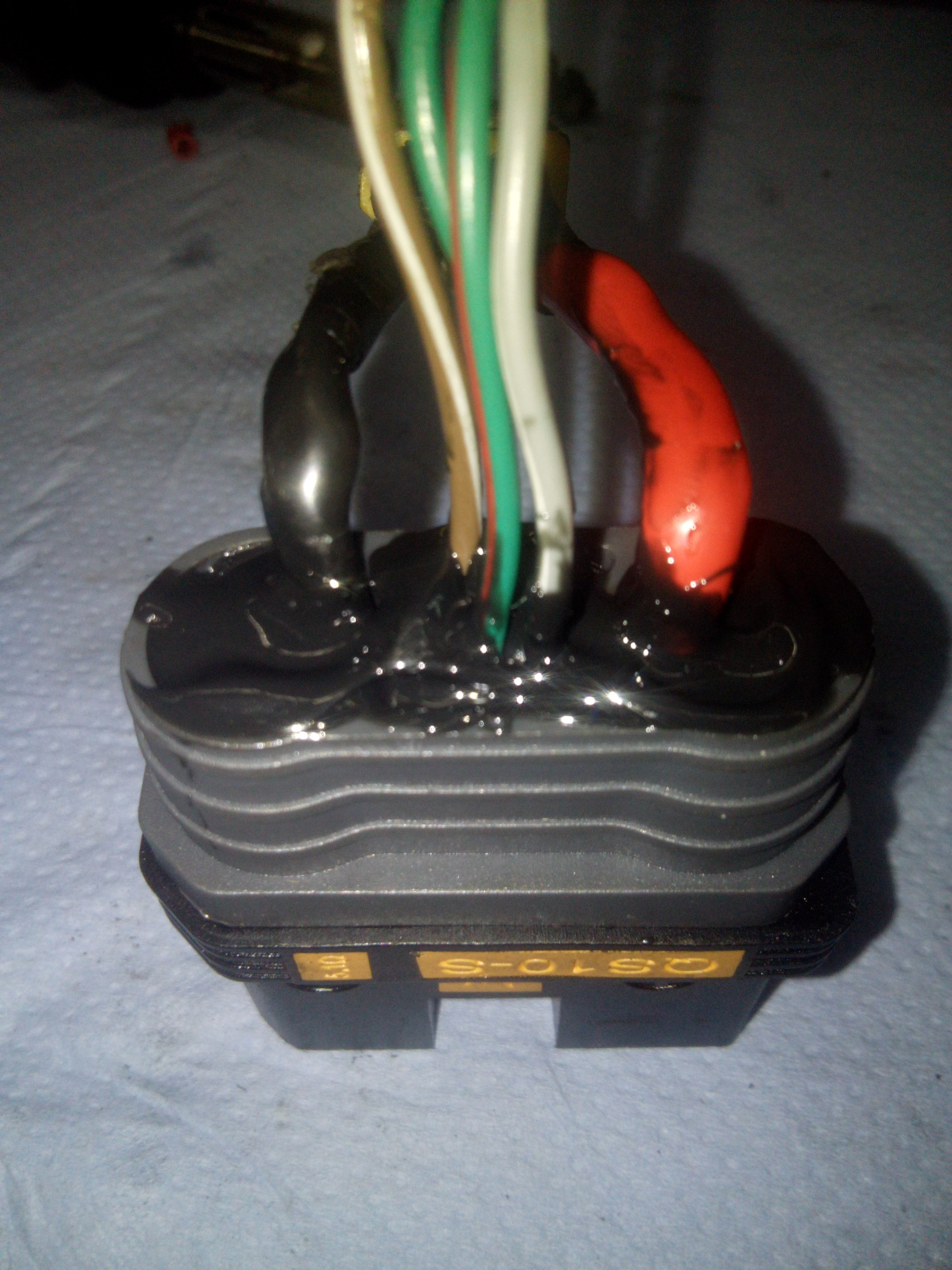

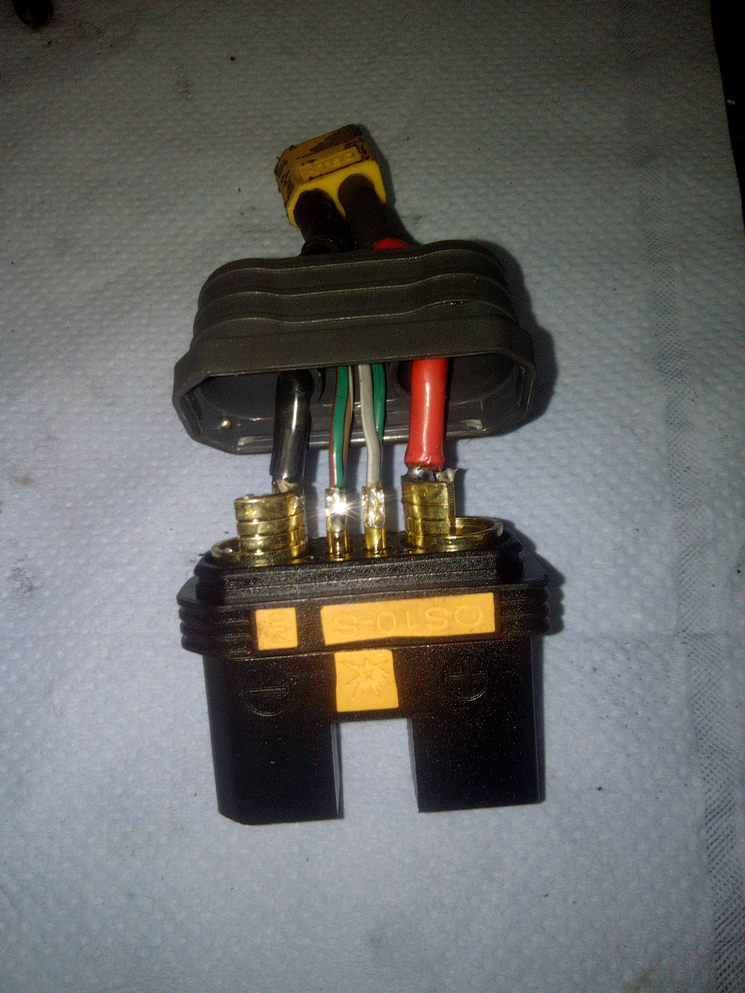

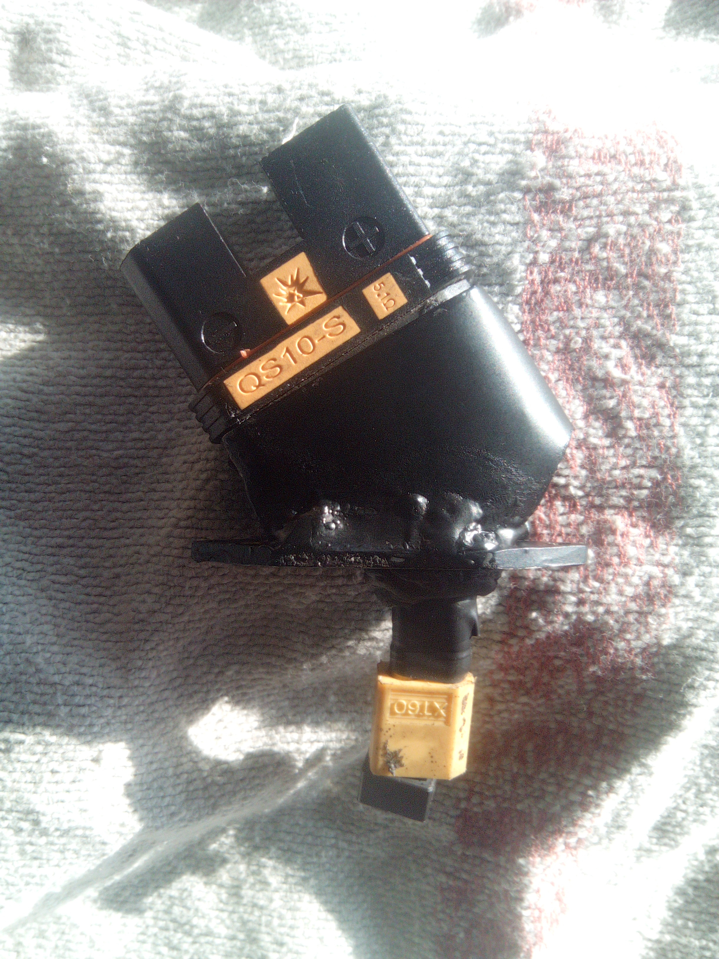

Langsam geht es weiter.
Der Stecker batterieseitig ist soweit fertig und kann rein.
Wenn das Wetter passt, geht es heute Abend noch in die Garage.
Grüße aus Rostock

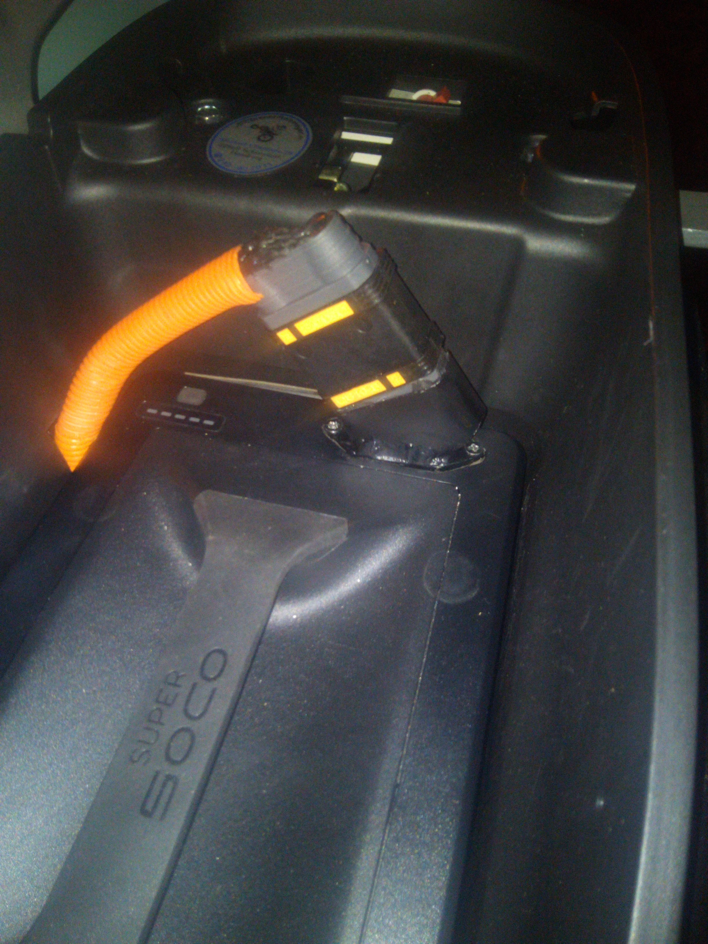

Re: Akkustecker umbauen
Beitrag von Robert R. »

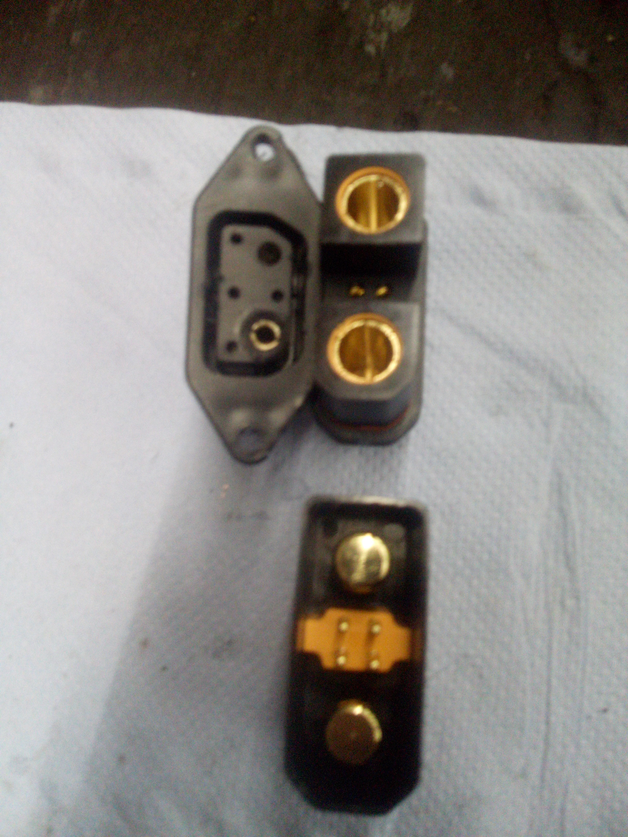

Läuft endlich wieder der Hobel!
Hat doch ein wenig gedauert die Steckerei hinzufriemeln, aber es funktioniert :D
Habe heute Abend noch eine Runde gedreht, 20 km mit 45 km/h, und funktioniert super, die Steckverbindung bleibt schön kalt, die Kabel sind wärmer.
Optisch ist es vielleicht nicht 100-pro aber ist ja gut versteckt unter der Couch.
Grüße aus Rostock
