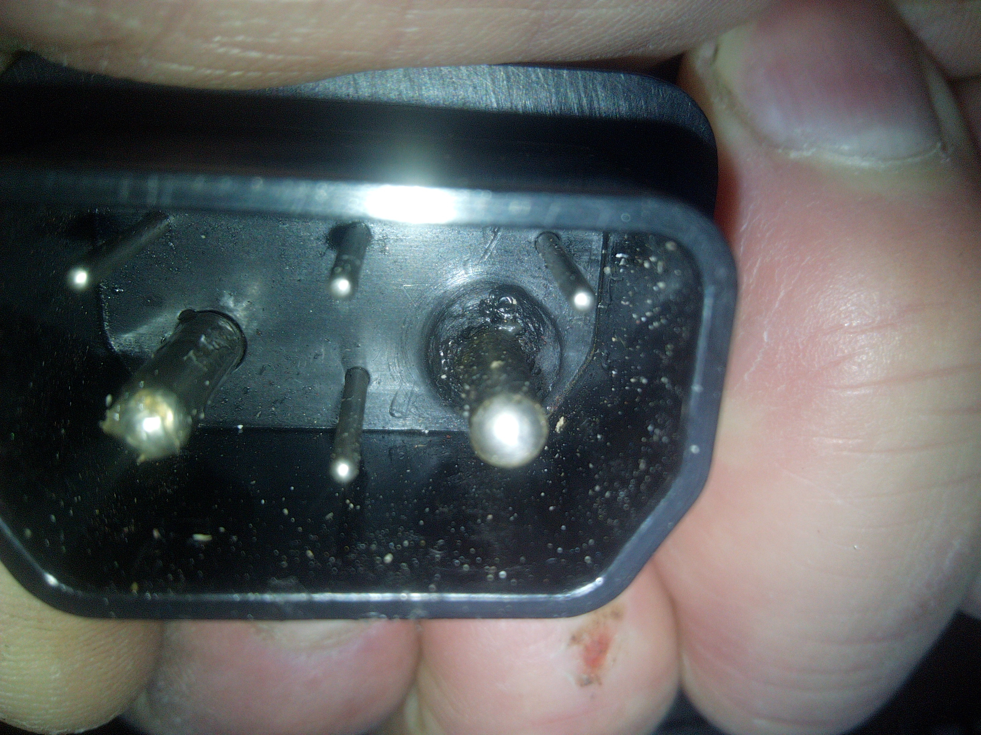

So schaut's aus.
Ist noch ein wenig zerpopelt weil ich ja wieder nach Hause kommen wollte und die zerschmolzene Plaste in der Buchse geklebt hat. Schöner Scheiß!!!

Verschmelzen der Akku Steckverbindung.
Das Problem bei dieser Steckverbindung ist die Wackelpassung der Buchse. Das Material ist nicht resilient. Durch die beiden Schlitze vergrößert
sich der Durchmesser, die Kontaktfläche wird geringer, der Widerstand steigt, die Buchse wird heiß und die Steckverbindung verschmilzt. Wenn das nicht geändert wird, tritt das Problem immer wieder auf. Um das nachzumessen reicht eine Schiebelehre.
Das ist eindeutig ein Konstruktionsfehler.
