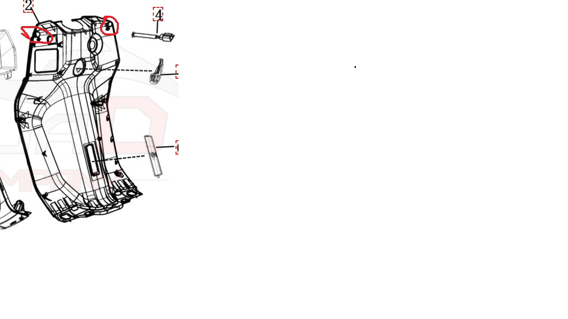

Hallo ist nicht schwierig die frontverkleidung abzubauen die 2 obere Kreuzschlitzschrauben rausdrehen dan die verkleidung im gansen nach oben schieben sehe bildSquirrel hat geschrieben: ↑Do 13. Mai 2021, 16:38Hallo -

Vielen Dank! Das probiere ich mal aus! Du meinst die beiden Kreuzschlitzschrauben auf der Innenseite (also dort wo man sitzt)?

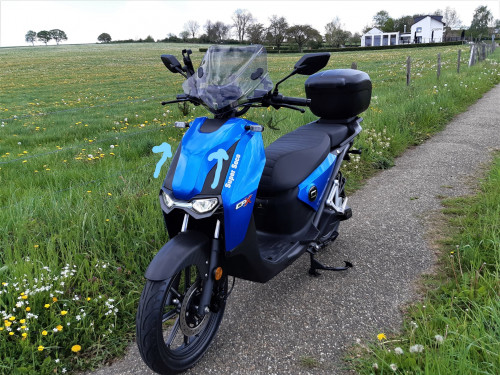

Danke! Durch deine Folierungsaktion bist du vermutlich der Einzige hier der mal alles abgebaut hatte.
