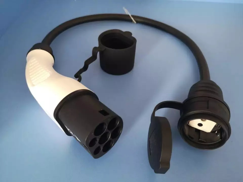

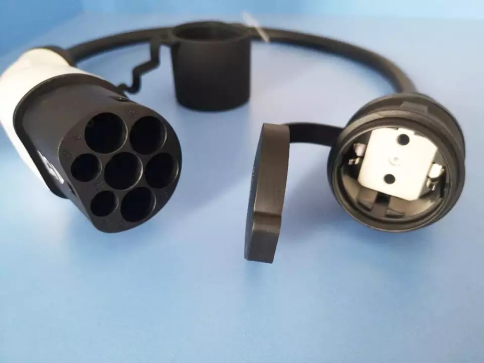

Wenn euch richtig verstanden habe, handelt es sich um so ein Adapter.
Beiträge: 19383
Re: CPX Laden an Ladestation
Student hat geschrieben:
Mi 13. Jan 2021, 20:07
Korrekt. Damit kann man sein Schukoladegerät von einer öffentlichen Ladesäule speisen lassen.
AlecTron
Beiträge: 181
Registriert: Do 22. Aug 2019, 23:20
Roller: Super Soco CPX
PLZ: 12
Wohnort: Berlin
Beitrag von AlecTron »
MEroller hat geschrieben:
Mi 13. Jan 2021, 20:44
Kommunizieren nicht normalerweise Fahrzeug und Ladesäule miteinander? Dieses Kabel scheint ja "dumm" zu sein und nur eine Phase von den dreien auf Schuko umzulegen. Wie funktioniert das dann?
Diese Adapter müssen die korrekten Widerstandswerte im Stecker integriert haben, die es als 20A Kabel ausweisen (16A Kodierung gibt es sonderbarerweise nicht bei Typ 2...) und der Ladesäule Ladebereitschaft signalisieren, das ist schon alles. Funktioniert wunderbar :D
43kW AC kann nur die erste Renault Zoé mit dem sogenannten Chamäleonlader (Schäffler stand hinter dem Antrieb und Lader) Laden. Sie nutzte hierzu z.B. die Statorwicklungen vom Motor mit sowie den Inverter des Motors zur Gleichrichtung dieser hohen 3-Phasen-AC-Leistung. Da der Chamäleonlader höchst unzuverlässig war, gern sich selbst wie auch die Ladestationen zerschossen hat, hat sie Renault relativ schnell durch eine Eigenentwicklung mit separatem 22kW AC-Lader ersetzt. Es gibt also so gut wie keine Chamäleon Zoés mehr, so dass man höchstens 7,4 bis 22kW ladefähige E-Autos vom laden abhalten könnte. Solange man aber an einer Stelle mit mehreren Ladesäulen lädt sollte auch das kaum vorkommen.
