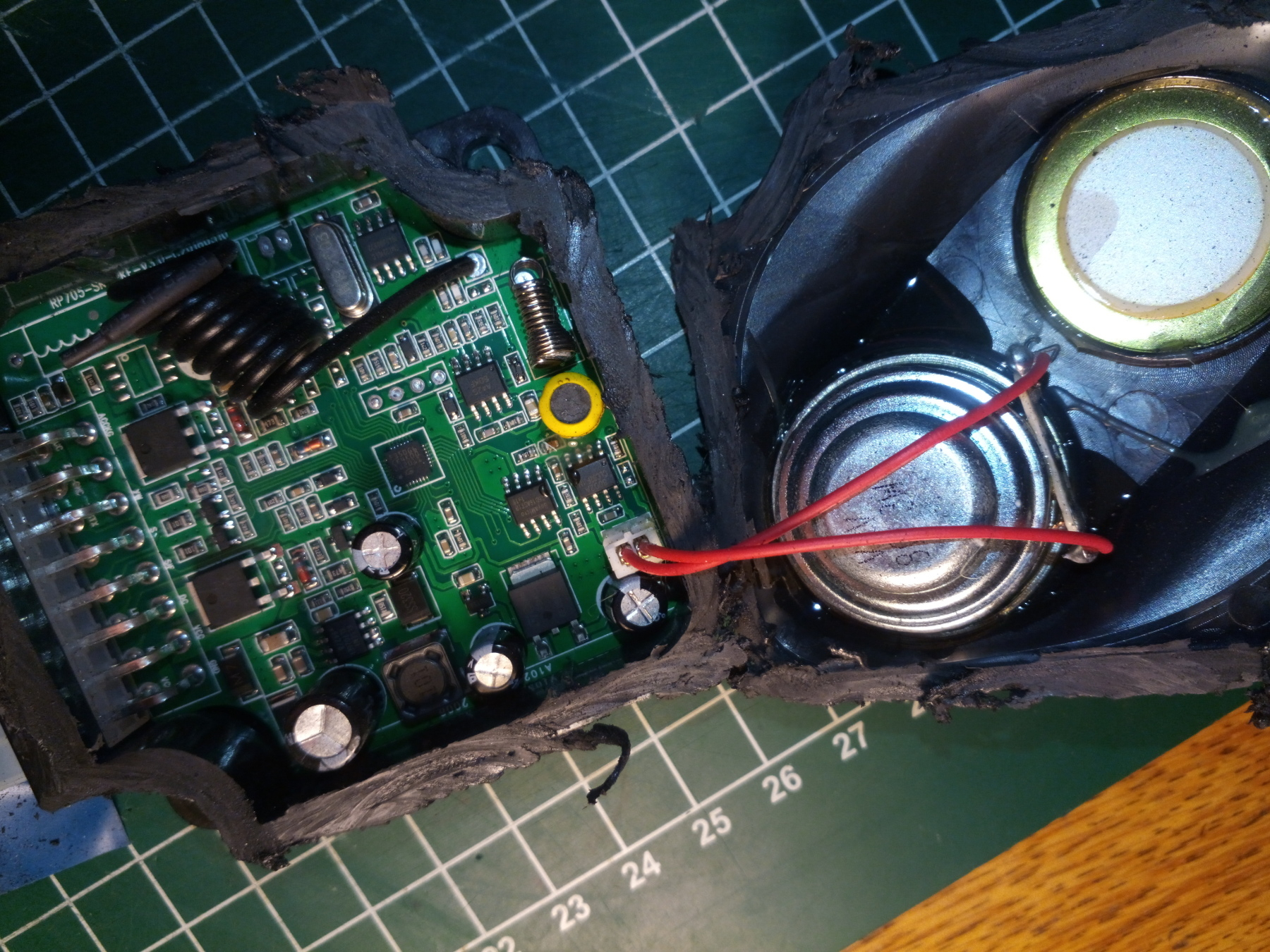

Das Alarm-/Funkmodul sitzt vorne unter der Front-Verkleidung.
In dem Modul sitzt der einzige Lautsprecher der CUX, von der Hupe mal abgesehen.
Diese ist nur fürs Hupen zuständig.
Der Lautsprecher im Modul macht jeglichen sonstigen Rabatz.
Das Modul ist verklebt, NICHT verschraubt --> Dremel mit Trennscheibe
Nur Mut.
Tipp : Am besten an der Kante zwischen Seitenwand
und dem Deckel (wo der Lautsprecher sitzt) fräsen.
So bleibt man dem Innenleben fern.
Die Auster ist geöffnet (siehe Bild).
Der Piezo ist nicht angeschlossen und dient lediglich dazu anwesend zu sein.
Der Lautsprecher (Der FEIND) hängt mittels Stecker an der Platine.
Stecker abstöpseln. Ruhe.
Den Deckel mit Speaker und Piezo hab ich entsorgt und habe
das Modul-Gehäuse mit Panzer-Tape verarztet.
Alles safe und dicht.
Und weniger Gewicht bringt Kilometer.
Ergebnis :
ALLE Sounds sind eliminiert.
Hupe hupt.
Fragen gerne.
M.

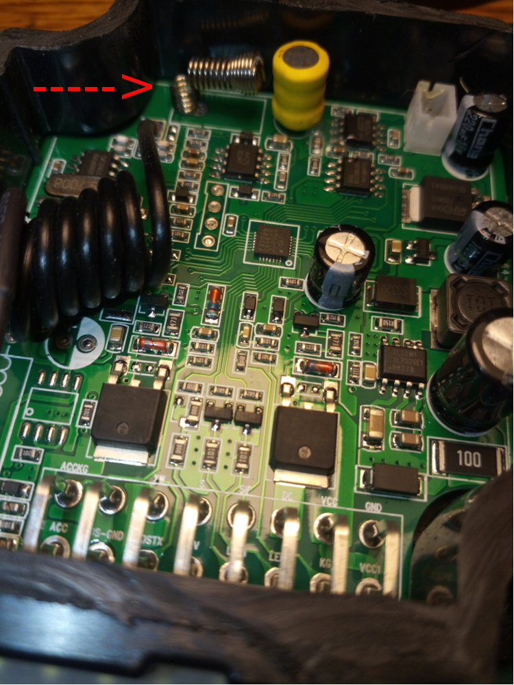

Danke für das Bild vom Inneren. Man sieht sehr schön die zusammengewendelte Antenne als Empfänger für die Funkfernbedienung. Ganz offensichtlich gibt es keinen eigenen Akku (das war mal die Frage vor langer Zeit) und einen Bewegungssensor konnte ich noch nicht ausmachen.

Der Bewegungssensor müsste die silberne "Feder" sein (siehe Bild). Im dicken Ende der Feder sitzt etwas, was für mich wie ein Piezo aussieht.
NACHTRAG zum Bewegungs-Sensor :
Habe mir die Platine noch mal genauer angeschaut.
Im dicken Ende der silbernen Sprungfeder sitzt ein Magnet und das ganze Ding scheint rein passiv zu sein (kein Stromanschluss).
Das legt die Vermutung nahe, dass die extrem schwing-sensible Feder mittels des Magneten induktiv an das gelbe Bauteil (Spule ?) "meldet".
Dies nur dazu.
Dämmung des Moduls hatte ich probiert, aber das war unbefriedigend.
Das Modul war anderweitig nicht auf zu bekommen, daher musste final der Dremel ran.
Hätte mich im schlechtesten Fall dann eben 180 EUR Lehrgeld für ein neues Modul gekostet.
Da ich die Sounds (insbesondere den Startsound) als persönliche Beleidigung empfunden habe, war mir die ganze Nummer das Risiko wert. Sinnige Aktion oder nicht ? Liegt wohl im Ohr des Betrachters.
Das Modul ist jetzt SATT in Panzer-Tape verpackt, das ist definitiv wasserdicht.
Der Moduldeckel plus Lautsprecher wiegt übrigens 40 Gramm.
17 Meter mehr Reichweite sollte das schon bringen ...
Dies nur dazu.

Die Idee mit dem Magneten an der Feder neben der Spule halte ich für schlüssig, das könnte der Bewegungsmelder sein.
Eine putzige Konstruktion, zumal es längst Chips für sowas gibt. Aber wenn es denn funktioniert...
