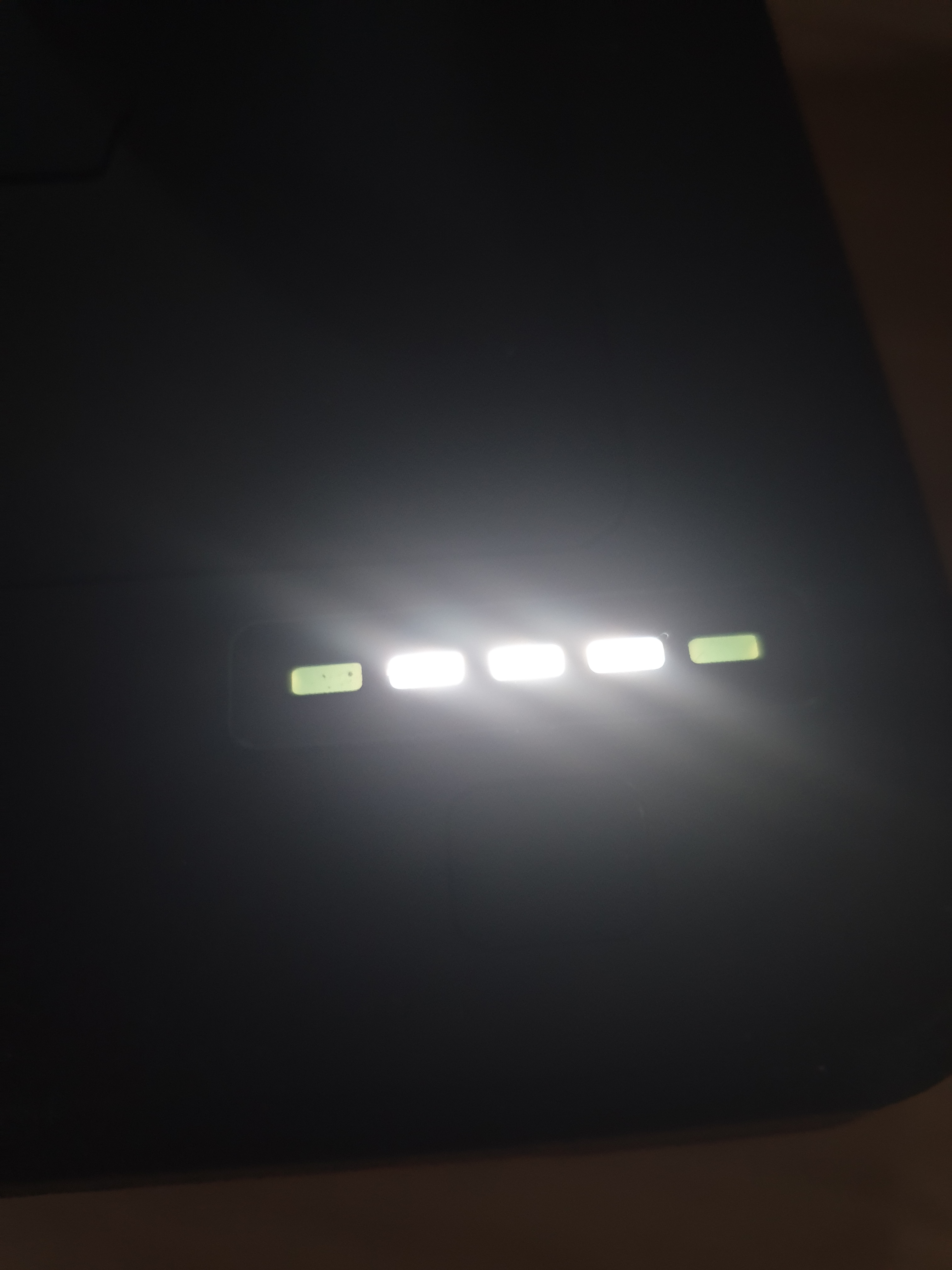

Bei mein Akku wird die erste LED nicht mehr angezeigt beim aufladen oder wenn ich den Knopf drücke.
Hat das auch schon jemand von euch?
Edit:
Leider muss ich feststellen das auch 20% Kapazität des Akkus fehlen ich kann auch ich kann nur noch bis 80% laden...
Echt traurig nach 200km
Edit:

Habe jetzt den Akku bis 30 % leer gefahren und jetzt neu aufgeladen.
Jetzt leuchtet die LED wieder.
Ich lade den Akku jetzt mal komplett voll und dann gleich noch mal im Roller bauen schauen wie hoch dann dort die Kapazität ist.

Ja, das sollte man gelegentlich mal tun, weil sonst das BMS nicht arbeiten kann und dann so was passiert. (passieren muss)

Jetzt nach dem voll laden ist wieder alles i. O

So heute ist das Problem wieder aufgetreten.
Ich habe den Händler kontaktiert. Und werde ich den nächsten Tagen den Akku einschicken.

Ich denke ich weiß mittlerweile woran es liegt das eine LED nur leuchtet.
Wenn ich des öfteren ca. 1-2 Wochen nur den Akku zwischen 30&80% lade passiert dieses Problem
, wenn ich dann wieder auf 100% lade ist das Problem wieder weg.
Ich habe mich mit einem Händler und leeeb unterhalten aber von denen wusste keiner das Problem und hatten da Problem auch noch nie. Zudem hatte ich auch gefragt ob ich den Akku zwischen 20% und 80 % halten dürfte... Sie sagten das wäre kein Problem....
Ich vermute wirklich das die Zellen nicht balanciert werden während des Ladens. Und daher einige Zellen einfach untervoltet sind.
Wenn ich den Akku immer auf 100% lade habe ich dieses Problem auch nicht mehr.

Nach 200km sind die Zellen garantiert nicht debalanciert....
Einfach nach jeder Fahrt komplett voll laden und das Akkumanagement dem BMS überlassen...Kleinere Teilzyklen sind eh gesünder für den Akku.
Also ruhig auch mal über Nacht am Lader lassen. Das BMS trennt, wenn der Akku vollständig geladen ist.
