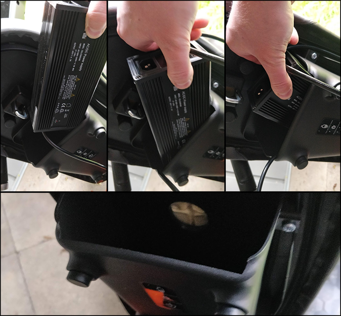

Jungs, macht doch ein Bild, wie man das ladeadapter an der kritischen Stelle da einfedelt. Das würde dem Kollegen doch helfen. :)

Wie versprochen die Bilder.
Mir ist aufgefallen das ich wohl hier eine zugeschnittene Version hab? Hab es aufjedenfall so vom Händler bekommen.
Ich transportiere übrigens meine Motorradgarage in diesem Fach. Akku wird immer nur daheim geladen.

..... Ich glaube ich habe keine Fantasie mehr.
Danke für die Bilder, wenn ich die so sehe komme ich mir jetzt so richtig blöd vor. :roll:

Wie ich immer sage, ein Bild sagt mehr als Tausend Worte. :D
Aber, mein Fach ist genauso ausgeschnitten. :shock:

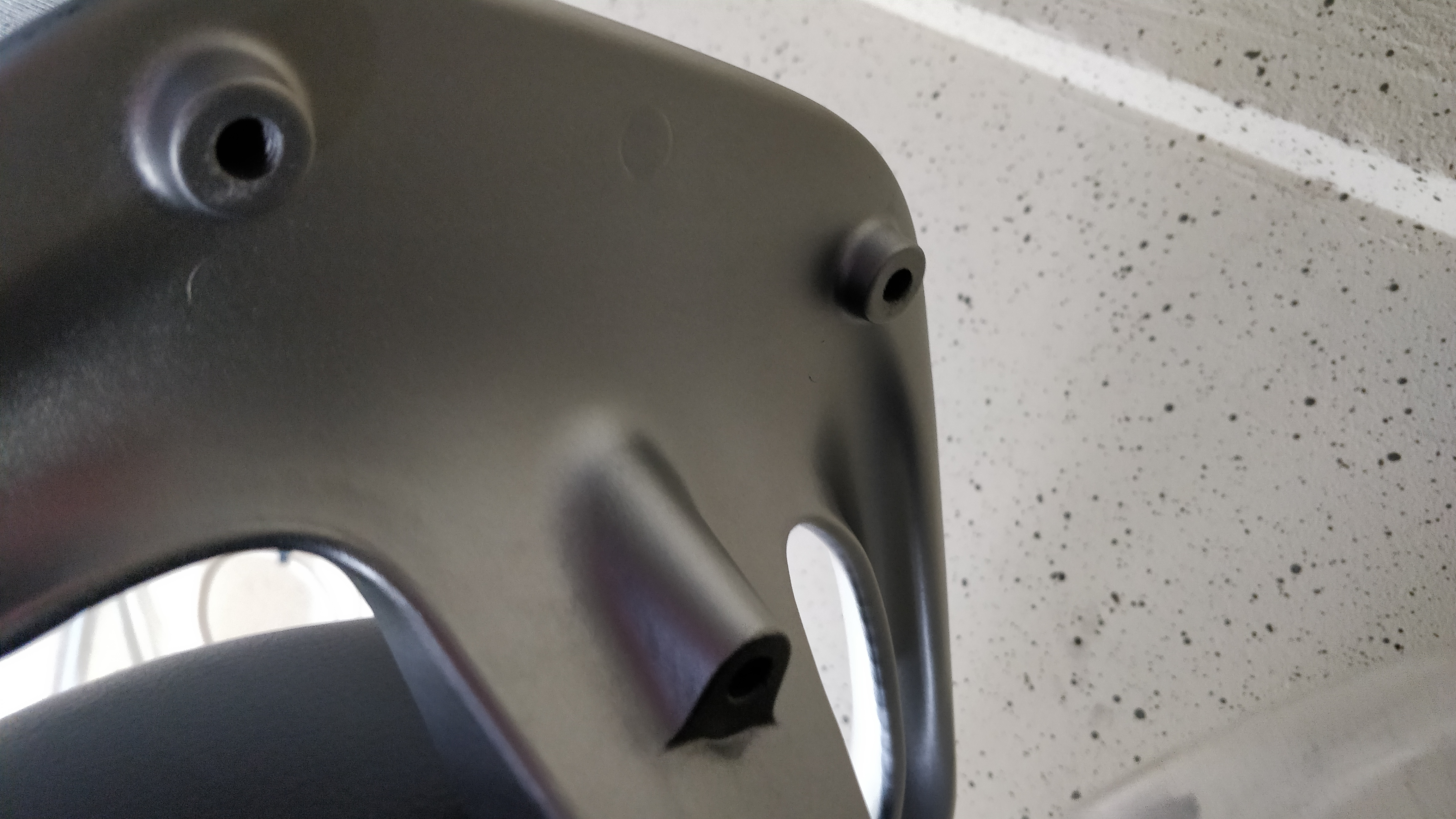

Ich habe gesehen das unter dem Haltebügel der Cux 3 Gewinde für denke mal M8 Gewindeschrauben vorhanden sind.
Gibt es hierfür einen Gepäckträger oder eine direkte Case Befestigung?
Ich möchte mir nicht den hässlichen Gepäckträger vom Hersteller motieren da ich den Haltebügel sehr schön finde und der auch sehr massiv ist.
