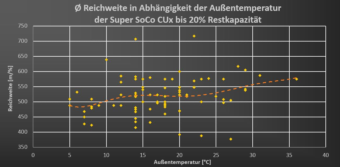

Bei mir ist die Reichweite leicht gestiegen. Allerdings kann es auch sein, dass es an der neuen ECU liegt. Seit dem ich die eingebaut habe sind die Werte etwas besser geworden ... die Außentemperatur ist im gleichen Zeitraum aber auch gestiegen.
Die Punkte im Diagramm setzen sich fast ausschließlich aus 11km Fahrten zusammen. Ca. 2/3 der Punkte wurden bei Akkuständen über 50% aufgenommen. Wenn man also genauso viele Punkte unter 50% hätte, würde die Mittelwertlinie ein klein wenig unter der aktuellen liegen (höherer Verbrauch je weniger Akku).
Zusammengefasst würde ich behaupten, dass die Außentemperatur maximal einen Einfluss von 10% auf die Reichweite hat (in meinem Fall ca. 5km). Ist wohl nicht so wild, da der Akku in meinem Fall immer mit nach drinnen genommen wird und somit die tiefen und hohen Außentemperaturen den Akku erst während der Fahrt beeinflussen können. Wenn man also längere Strecken fährt könnte der Einfluss steigen ... Aber alles nur mit viel Fantasie.
Aus dem Diagramm kann man auch ablesen, dass man noch mehr Punkte über 20 Grad bräuchte um bei solch geringer Abweichung wirklich eine halbwegs verlässliche Aussage treffen zu können. Dummerweise fahre ich immer 7 Uhr frühs los und da ist es bei mir selten über 20 Grad.
Hat jemand von euch schon festgestellt das sich die Reichweite irgendwie verändert hat?

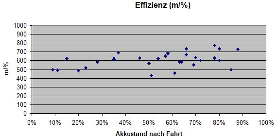

Ich habe mal eine andere Aufstellung gemacht, nämlich die Effizienz in Abhängigkeit vom Akkustand nach der Fahrt. Das ist nicht letztlich sonderlich relevant, weil längere Fahrten im Schnitt effizienter zu sein scheinen und damit höher punkten. Aber tendenziell lässt sich ablesen, dass die theoretische Reichweite offenbar etwas geringer wird, wenn man den Akku mehr leert. Das wäre erklärbar durch die offensichtlich etwas zu optimistische Akkuschätzung im oberen Bereich.
Fasse ich die Eckpunkte meiner Fahrten zusammen (zwischen den Ladevorgängen) und berücksichtige ich nur Akkunutzungen >70%, dann liegt die extrapolierte Reichweite zwischen 53 und 63 km. Nachtverluste durch Standby habe ich herausgerechnet.
Bei meiner einzigen Fahrt bis 9% herunter hatte ich von 92% beginnend (Ladevorgang wurde vorzeitig abgebrochen) 42 km mit 83% = 50,6 km Reichweite geschafft, die längste reale Strecke hatte ich mit 54 km von 100% auf 15% geschafft, theoretisch 63 km Reichweite. Das war aber eine der ersten Fahrten und noch mit der alten ECU.
Die Streubreite der Daten ist doch beachtlich. Ich habe mich aber nicht vertan beim Ablesen - ich habe alle km-Stände fotografiert und am PC eingetippt.
