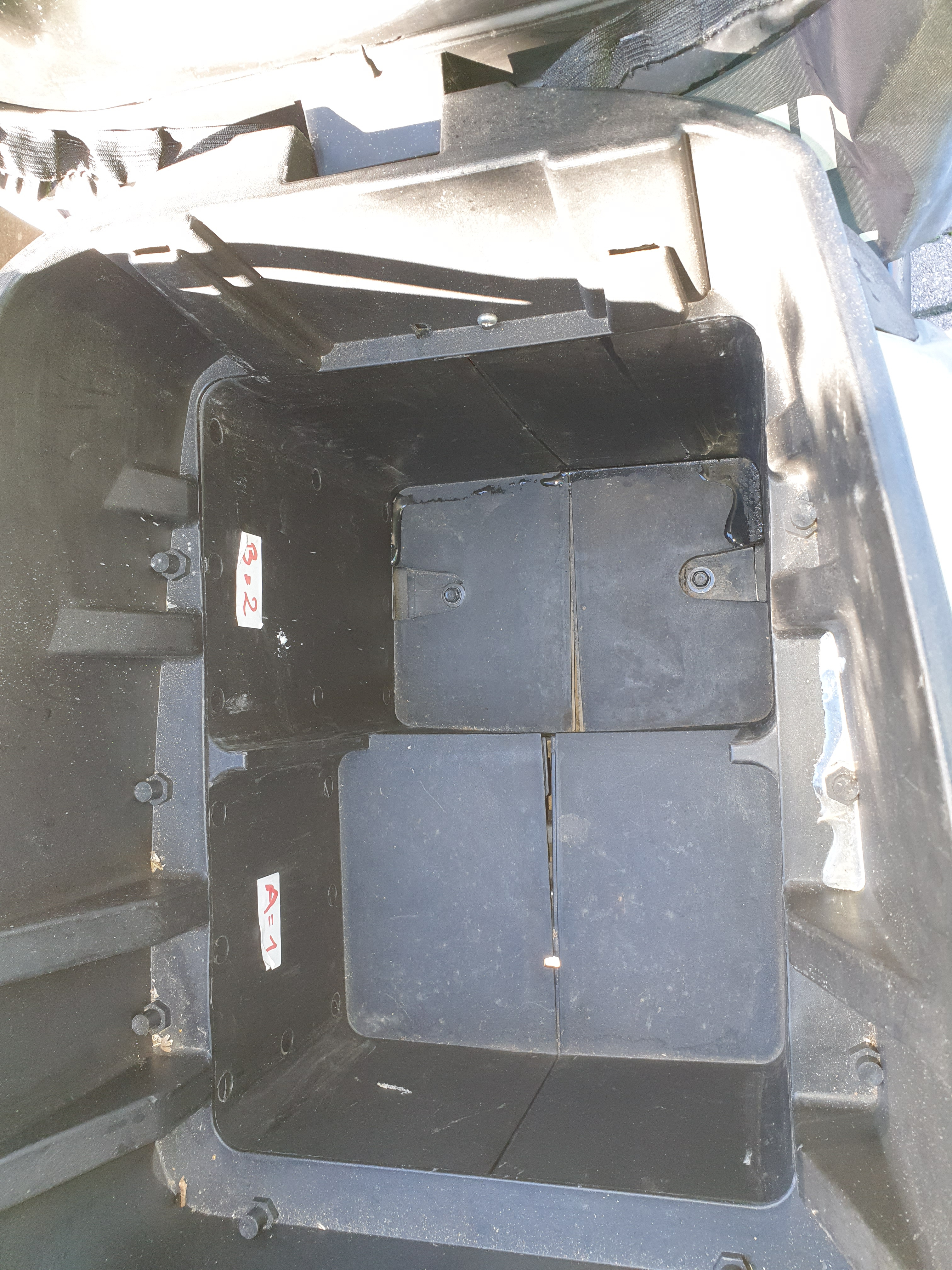

WaS geht da bei meiner cpx? Ich hatte öfters Wasser unter der vorderen Batterie und jetzt tut sich immer mehr ein Spalt auf... Ist da was gebrochen/gelockert oder wie kann das sein?
