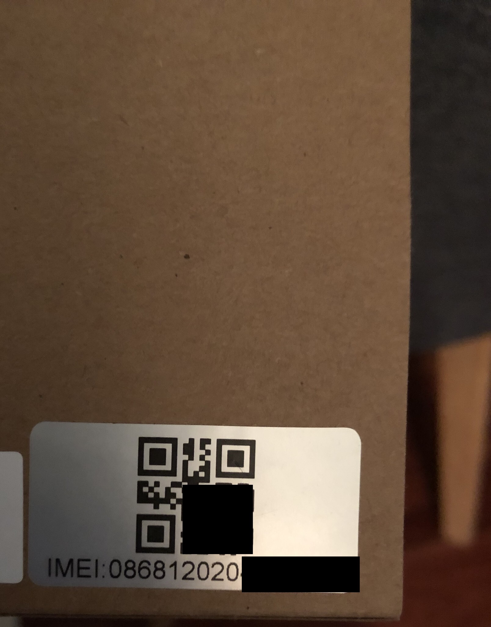

2. die IMEI und die Fahrgestellnummer sind unterschiedlich.
Normalerweise sollte deine IMEI (QR-Code und Nr.) als
silberner Sticker auf dem Karton sein, wo die Schlüssel und
die Funkfernbedienungen drin waren, drauf sein.
Wenn du diesen Karton mitbekommen hast, schau mal drauf.
Bei mir war es jedenfalls so, allerdings kann ich meinen Scooter nur mit der chinesischen App verbinden, die deutsche Version
funktioniert nicht, es gibt immer eine Fehlermeldung.
Falls es nicht drauf ist, würde ich sagen,
dass dein Scooter eventuell kein Modul hat.
Da würde ich dann nochmal beim Händler nachfragen.

Moin Student,

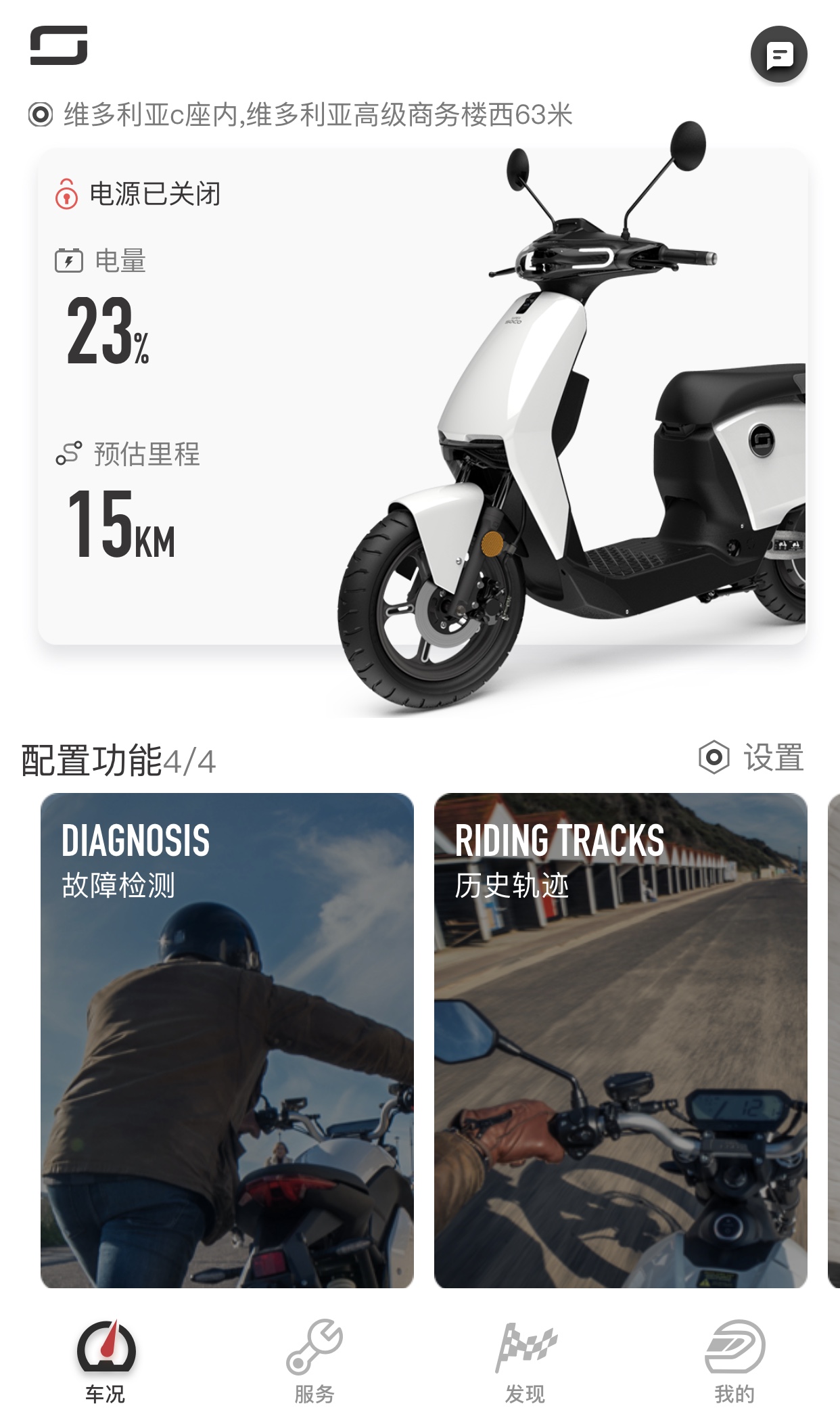

QR-Code ist wie beschrieben auf meiner Schlüsselbox gewesen
(Siehe Bild).
Die App habe ich aus dem Apple-Store.
Auf dieser Seite http://www.supersoco.com/m-portal/ch/
kannst du im Menü rechts auf APP klicken und wirst weitergeleitet.
Problem dabei:
1. die Seite ist chinesisch
2. du wirst auf den chinesischen Apple-Store weitergeleitet
(Bei Android weiß ich leider nicht, wie und ob es funktioniert)
3. die App wird blockiert, weil deine eingestellte Region
Deutschland ist und nicht China
4. du müsstest deinen App-Store auf Region China umstellen,
Aber dann ist dein Store auf Chinesisch und es wird schwierig
für dich wieder auf Deutsch zurückzustellen :?
Und die App ist dann halt auf Chinesisch und die Sprache kann nicht geändert werden :(

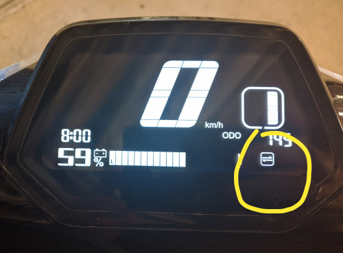

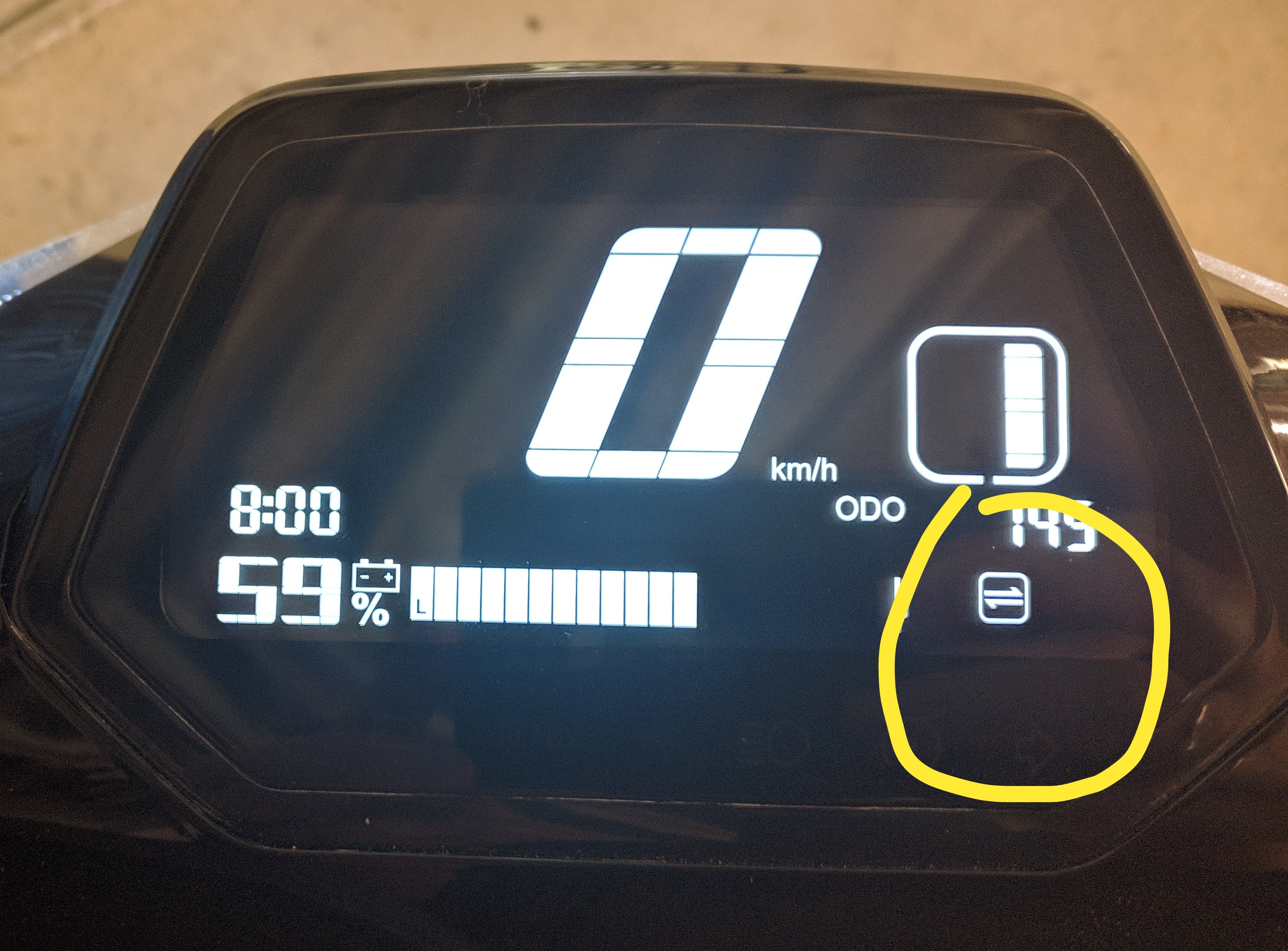

Da steht, dass wenn das Modul angeschlossen ist, leuchtet ein Symbol mit 2 Pfeilen im Kombiinstrument. Das ist bei mir immer da. :shock:
Ich habe aber kein Aufkleber mit QR-Code. :?: :?

Student hat geschrieben:
Di 23. Apr 2019, 09:29
Spannend, auch bei mir leuchtet das Symbol im Display ergo habe dann wohl auch das Modul. Kann zwischenzeitlich jemand diese Annahme auch für die CU´x bestätigen oder konnte gar das Modul im Roller lokalisieren?
