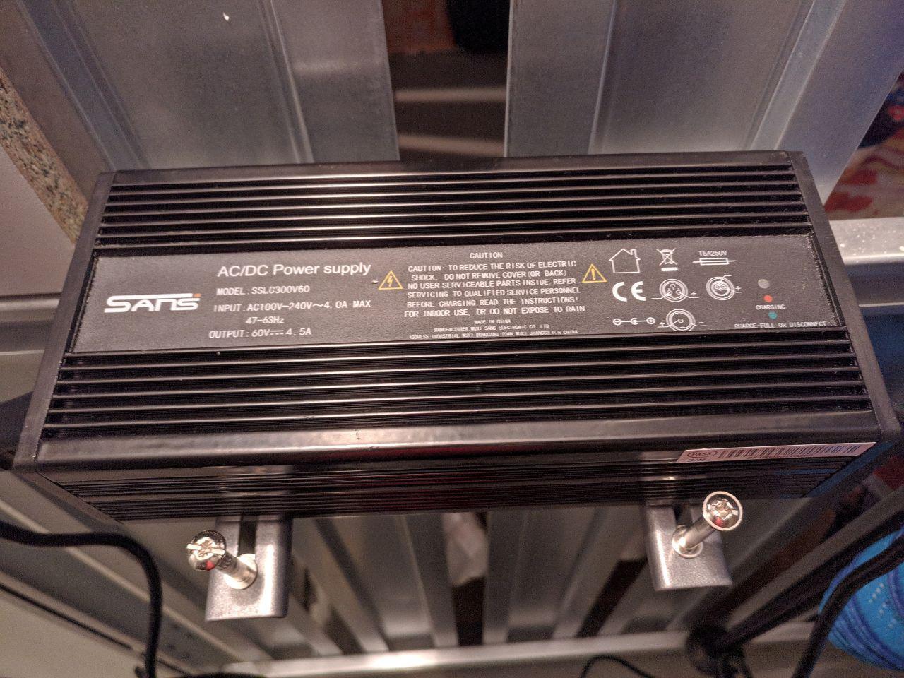

Ich habe soeben das Ladegerät gemessen.
20x8,5x5,5cm
Es sieht gleich aus, hat aber andere Ausgangsleistung.
Output: 60V und 4,5A.

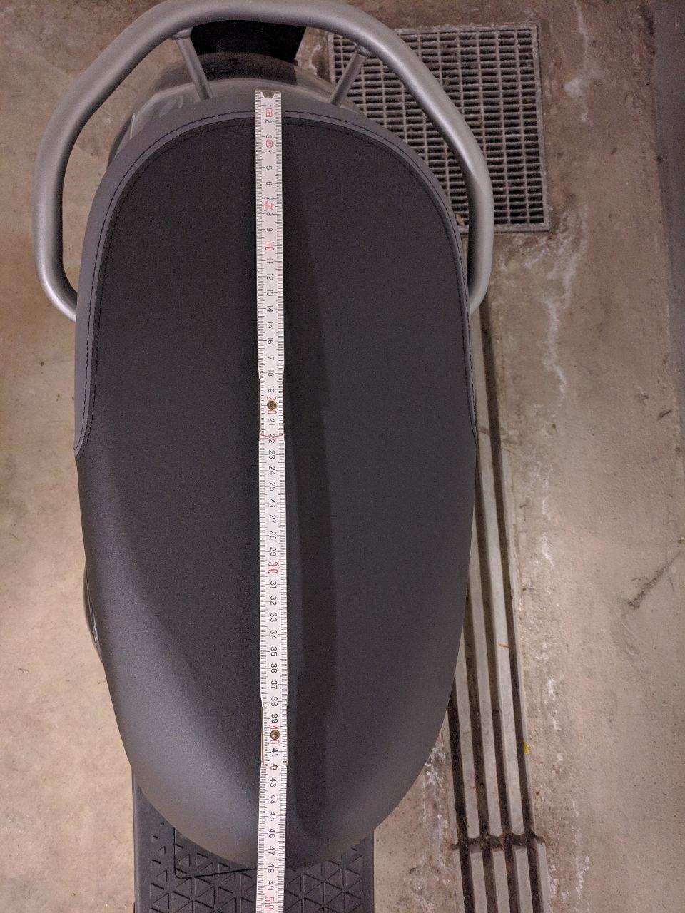

Und nun zum Sitz.
Die Sitzlänge ist ca. 48cm.
Bitte nachmessen. Die Länge vom EU-CUx würde mich sehr interessieren.

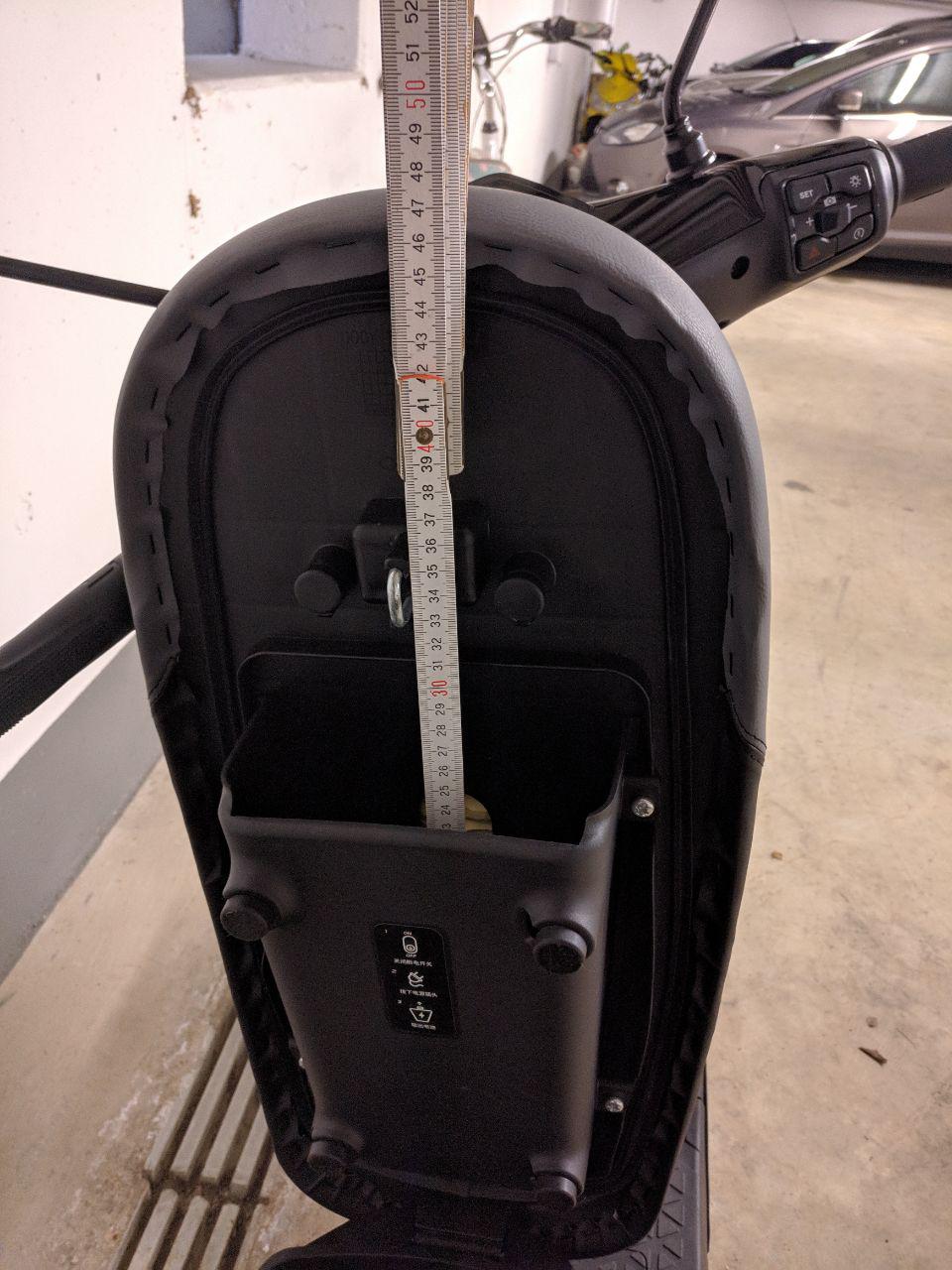

Ich hatte die Sitzbanklänge beim Händler gemessen. Waren ca. 52 cm. Danach geht's vorne konvex nach unten, aber da kann man nicht drauf sitzen.

skive hat geschrieben:
Fr 12. Apr 2019, 14:05
Das verstehe ich nicht. Kabee meint, dass die Sitzbank der EU-Version kürzer ist. Und du hast mehr gemessen als bei meiner China-Version. Jetzt bin ich verwirrt. :?
skive
Beiträge: 38
Registriert: Do 28. Mär 2019, 09:40
PLZ: 10407
Wohnort: Berlin
Re: Super Soco CU-X - Probleme
Beitrag von skive »
Hmm, oder waren es 42 cm :roll: Hätte mal ein Foto machen solllen.
