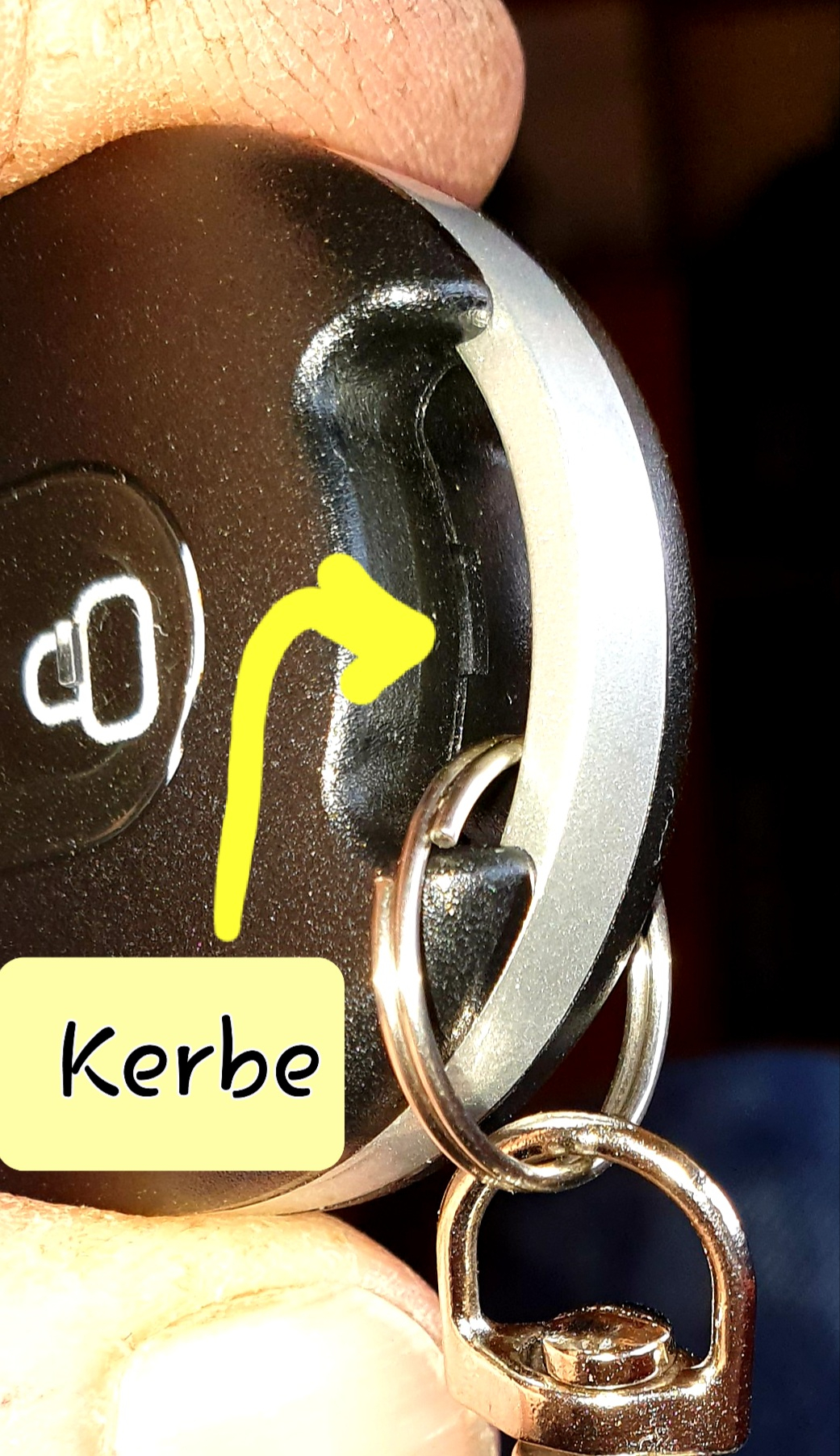

Batterietausch handsender, wenn mal nötig
Beitrag von HerbyK »
HerbyK hat geschrieben:
Do 22. Okt 2020, 23:20
Genau, wie auf dem Fotos des Beitrags...
...... Schau ich mal, ob ich rein komm
Die einzige Kerbe, die ich sehe, liegt hier, aber wenn ich daran heble, wackelt die Seite mit den Bedientasten, da lass ich es lieber, bevor mir die Elektronik...
