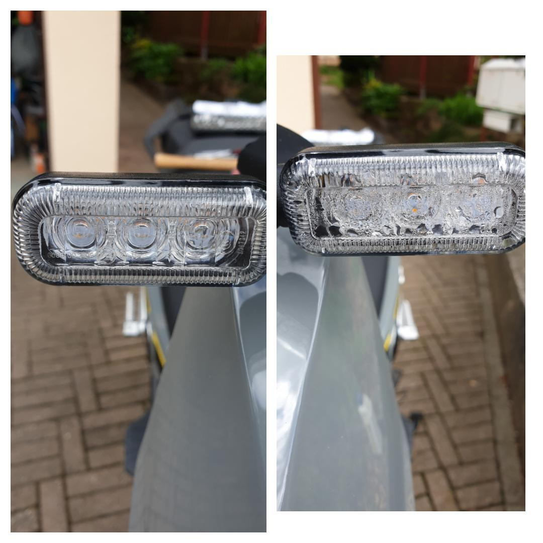

Zudem ist Wasser im linken Blinker vorne
