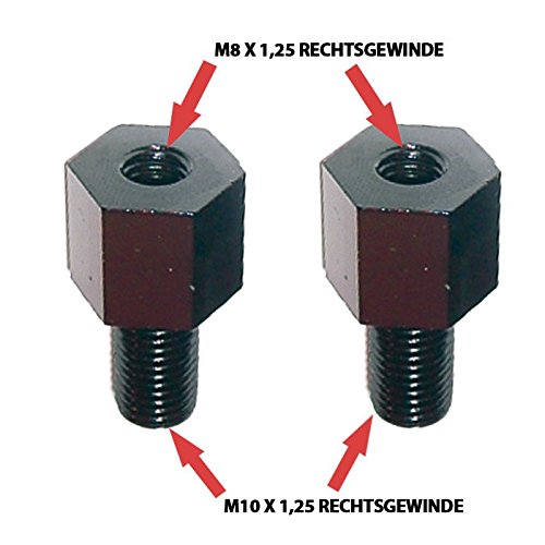

Aber das Einbauen beim CUx ist ohne weiteres nicht möglich. Da sitzt die Mutter zu tief in der Verkleidung. Sodass ein Zwischenstück montiert werden muss. Und diesen finde ich zur Zeit nicht.

meinst du so einen -> https://www.polo-motorrad.de/de/lenkers ... winde.html
oder eher den hier -> https://www.polo-motorrad.de/de/lenkera ... stuck.html
ich denke, der 2te könnte/sollte passen.
8-)

Aber da muss Innen- und außengewinde gleich sein. Und natürlich zum Originalspiegel von CUx passen. :lol:
Muss ich bei Gelegenheit ausbauen und nachmessen. Oder weiss jemand die Gewindegröße schon?
