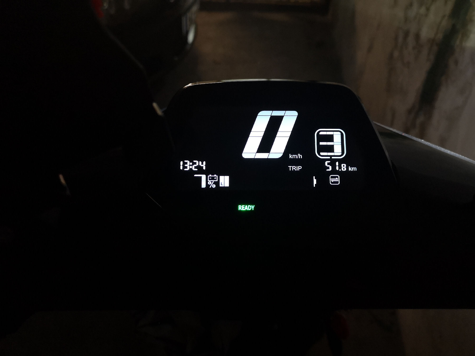

Also, damit ich jetzt zum Schluß komm, meine Fahrt bis auf 7%, da ich wirklich nicht wußte, ob er die Geschwindigkeit unter 20% so abriegelt!!
Vorweg: dem ist nicht so, puh. Insgesamt in 2 Tagen von 100% (Höchstgeschwindigkeit 61km/h, aber nicht dauerhaft), bis 7% (Höchstgeschwindigkeit bei 9% noch ca 45-47 km/h), bei 7% genau 51,8 km weit gekommen, allerdings hat er über Nacht in der Tiefgarage mit Alarm ein tatsächlich über 5% geschluckt!!
