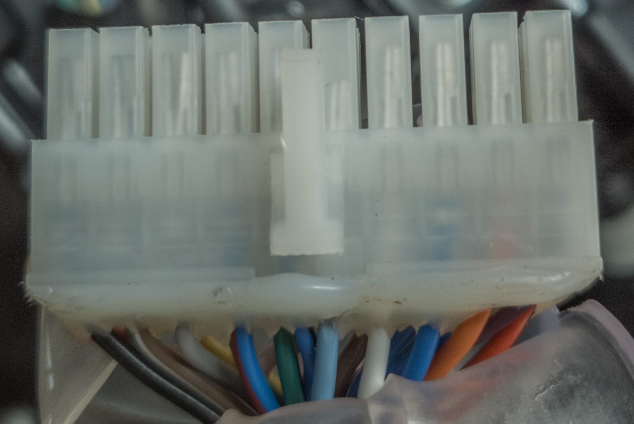

Re: Blinker, Fernlicht, Hupe, Fahrstufenwahl ohne Funktion
Diese Lösung hatte bei mir auch funktioniert, nach einigen Fahrten über Kopfsteinpflaster geht jetzt aber wieder das Abblendlicht nicht, scheint also keine dauerhafte Lösung zu sein, habe also wieder die alte ECU eingebaut, App ging ja eh nicht bei mir.Soccer hat geschrieben: ↑Fr 12. Jul 2019, 18:11Tja mein Bester, vielen Dank du hast mein Problem tatsächlich gelöst![]()
So sah mein Stecker aus:
Beim Wackeln hat sich zwar nicht gebessert aber ich habe trotzdem deinen Rat befolgt. Die beiden kleinen Stecker waren übrigens anscheinend OK.
Zuerst ist mir aufgefallen, dass der 5. Kontakt von rechts kürzer ist. Habe das hellblaue Kabel etwas hochgeschoben und Stecker wieder drauf gesteckt, leider ohne Erfolg. Als nächstes habe ich die Kontakte 2 und 3 von links mit einer dünnen Zange samt umgebenden Plastik leicht zusammengedrückt, weil sie wie bei dir weit auseinander standen. Auch das hat nichts gebracht. Ich wollte schon aufgeben. Dann habe ich einfach alle Kontakte nacheinander mit der Zange gedrückt und muss auch den "richtigen" erwischt haben, denn nun ging beim Wackeln auf ein mal das Abblendlicht an. So ermutigt, habe ich sämtlich Kontakte noch mal etwas stärker zusammengedrückt und verengt und der Fehler war weg und auch beim Wackeln an dem Stecker kam er nicht wieder. Das alles natürlich stromlos, außer bei der Wackelprobe.
Das kann kein Zufall sein, wenn es bei zwei Nutzern am Stecker lag, dann liegt es bei den anderen, die das Problem haben sehr wahrscheinlich auch daran.
- Pfriemler
- Beiträge: 2776
- PLZ: 14513
- Wohnort: Südrandberlin
- Tätigkeit: Tonkünstler
Das Problem ist der Steckverbinder, nicht die ECU. Beide verwenden die gleiche Hardwarebasis, also auch identische Steckverbinder. Du wirst wieder Ausfälle haben.Presidente hat geschrieben: ↑Mo 22. Jul 2019, 22:58Diese Lösung hatte bei mir auch funktioniert, nach einigen Fahrten über Kopfsteinpflaster geht jetzt aber wieder das Abblendlicht nicht, scheint also keine dauerhafte Lösung zu sein, habe also wieder die alte ECU eingebaut, App ging ja eh nicht bei mir.
Man sollte überlegen, mit welchen Hausmitteln man die Kontaktgabe nachhaltig verbessern kann.Schaumstoffkissen etwa, die die Federwirkung der zu weichen Steckkontakte unterstützen.
Noch immer beschleicht mich das Gefühl, dass die fehlende App-Funktionalität ebenfalls auf Probleme mit dem Verbinder zurückzuführen ist, aber das ist ein nicht zu begründendes Bauchgefühl gespeist aus der Beobachtung, dass sich das Modul "komisch" (im Sinne von für mich nicht nachvollziehbar) verhält (was ich aber auch von anderen Dingen kenne).

Re: Super Soco CU-X - Probleme
Der Stecker lockert sich ja nicht, dank Rastnasen. Das Kabel steht unter mechanischer Spannung, selbst ohne Rastung würde das nicht herausrutschen.
Vibration sorgt offenbar für winzige Bewegungen. Selbst Schlaglöcher dürften kaum mehr bewirken.
Es reicht, den Stecker kräftig in der Fassung zu verkanten und zu bewegen, um die Federkontakte zu verbiegen und den Kontakt zu verlieren. Eine absolute Fehlkonstruktion bzw. die Stecker sind für den rauhen Einsatz in Fahrzeugen gar nicht konzipiert.
Die Dinger werden noch reihenweis Probleme machen.
