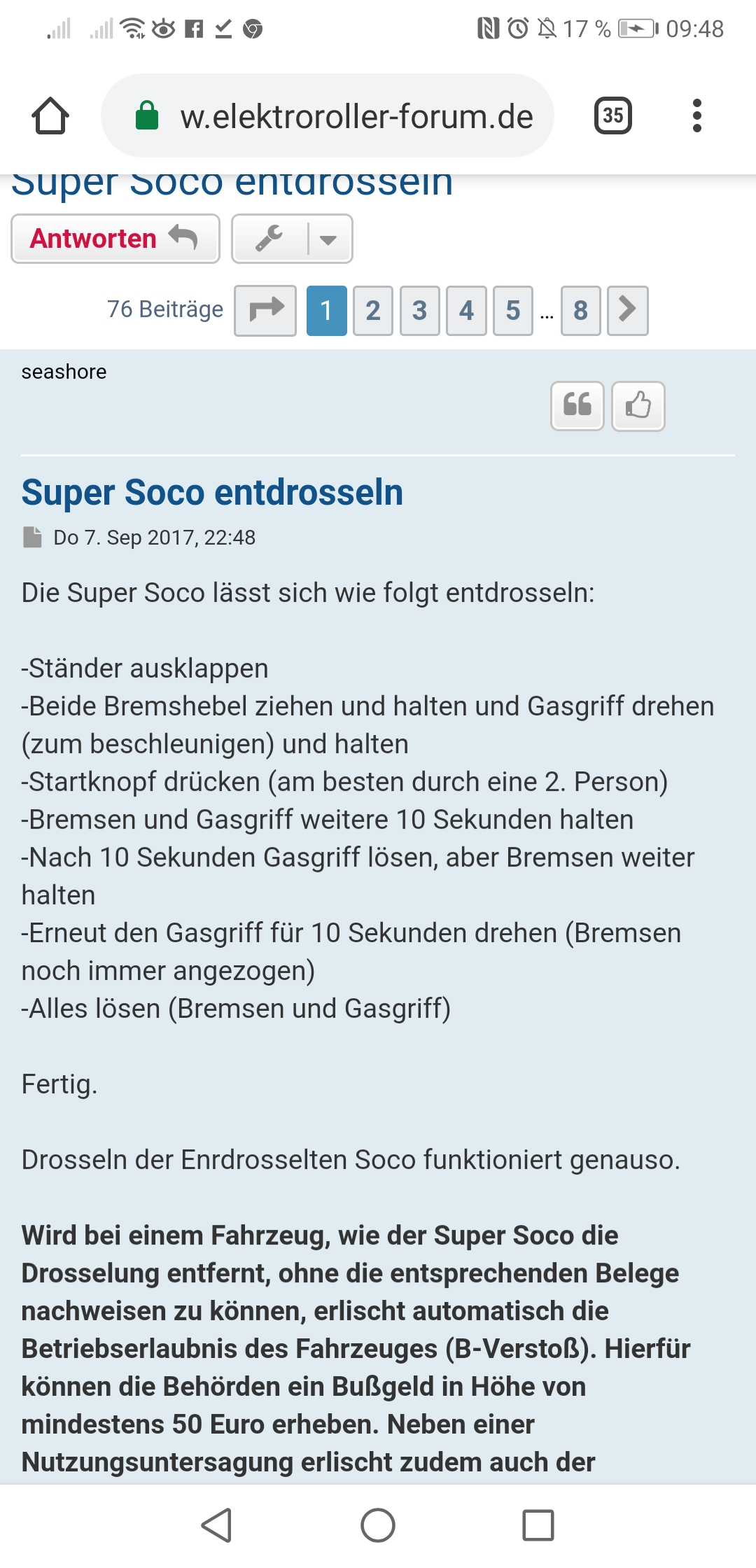

Hat jemand schon versucht ob das hier klappt?
Ich habe versucht. Nach dem Versuch war mein Roller auf 16km/h GEdrosselt.
Es ist die Stufe 1.
Ich vermute, es ist wieder die Besonderheit meiner China-Version.
Also, ich musste wieder entdrosseln. :D

Nach Umsetzung der weiter oben bereits von blackip_181 erwähnten „Entdrosselung“ (Video der Entdrosselung: https://www.youtube.com/watch?v=BhEG_c_uxwk (ab Minute 16:00)) kann ich die höchste Endgeschwindigkeit von 57 km/h (die janramone bereits nannte) bestätigen.
