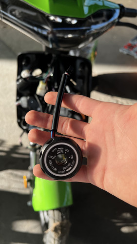

in der Ersatzteiliste zur CUX45 finden sich unter den Rahmenteile-Nummern 3,4,7 und 10 die relevanten:
3- Zünschloss mit Schlüssel und Sitzbanköffner
4- Seilzug (zur mech. Öffnung der Sitzbank)
7- elektr. Sitzbankschloss
10- zwei Befestigungsschrauben für das Zündschloss am Rahmen
Wenn zumindest der durch das halbe Fahrzeug nach hinten führende Seilzug noch da und nutzbar wäre, wäre der Aufwand geringer.
Üblich im Elektrofahrzeug wären nur zwei Kabel in das Zünsschloss, die es Kontaktiert um das Fahrzeug einzuschalten und eben der Seilzug, über den bei Linksdrehung des Schlüssels, die Sitzbank mechanisch entriegelt werden kann.
Was bei Dir im Fahrzeug an Teilen die zum Zünschloss führen, noch vorhanden ist oder auch fehlt, musst Du herausfinden.
Normalerweise gibt es eine Steckverbindung vom Hauptkabelbaum zum Zündschloss.
