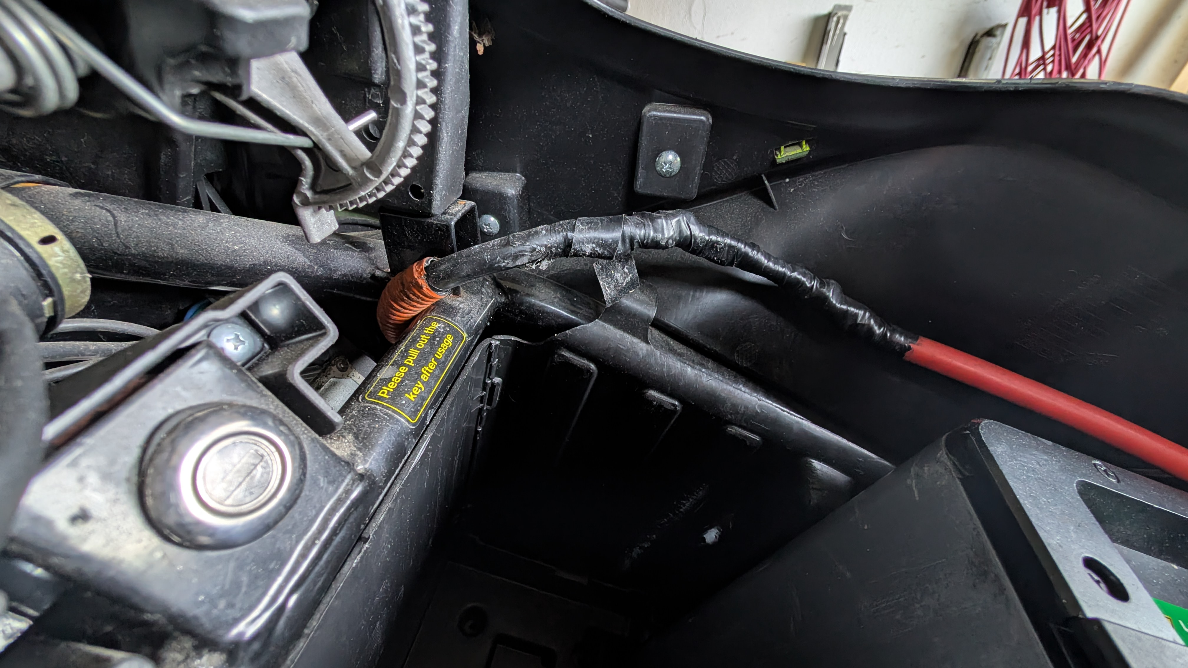

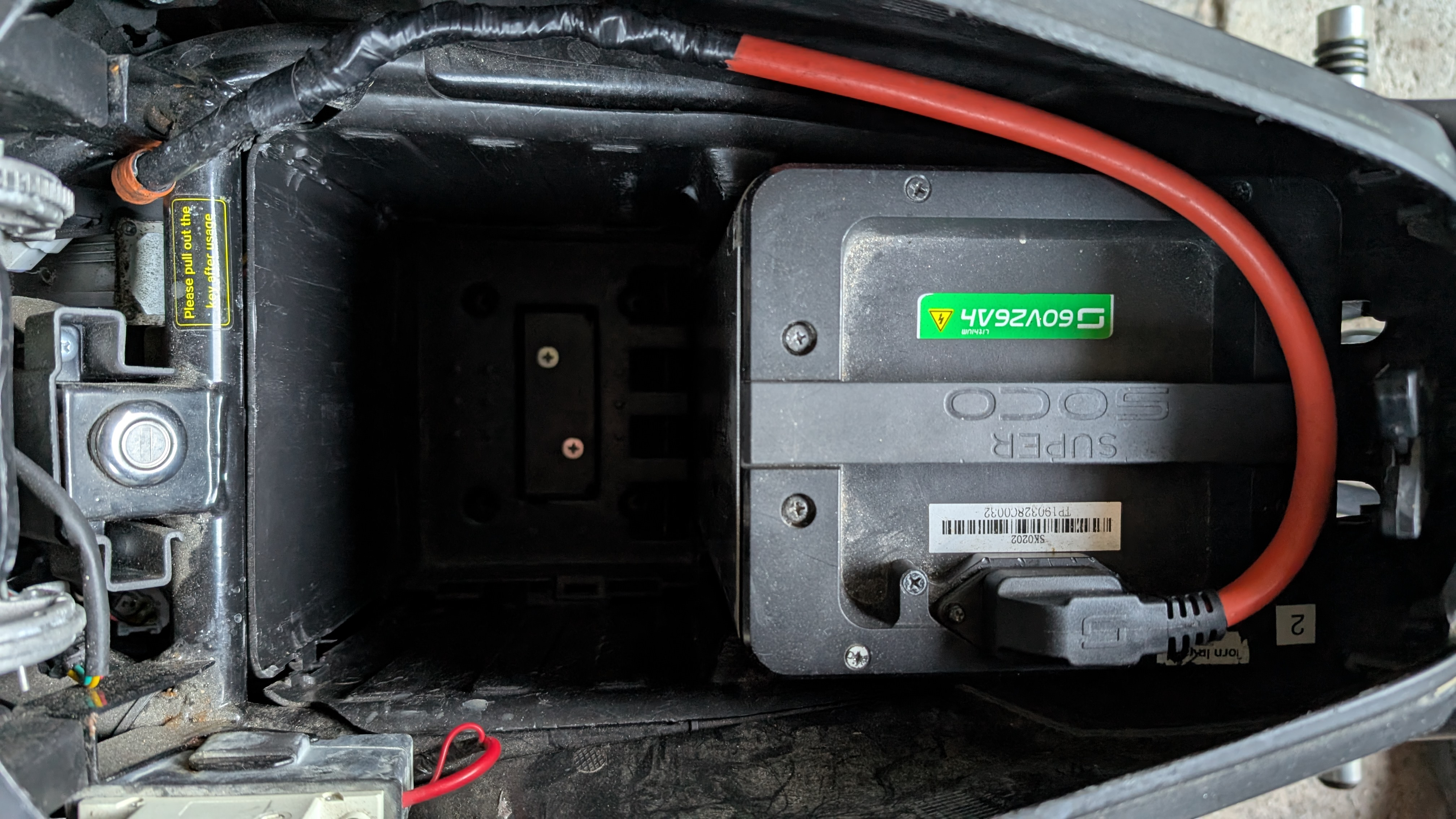

In der gebraucht gekauften Soco sieht es so aus, als wenn das Kabel ebenfalls Mal ersetzt wurde (siehe bilder).

Die Bilder sind aus der gekauften TS und es sah für mich so aus, als wenn die da das Kabel auch schonmal ersetzt haben, wegen der Isolierung etc. Ich muss bei Zeiten mal das Iso-Band abmachen und schauen was sich da unter befindet.
Meine Idee war halt einfach das neue "Rund-Pin Kabel" auf das alte Kabel zu machen, also natürlich mit vernünftiger Verbindung, Isolierung etc.
