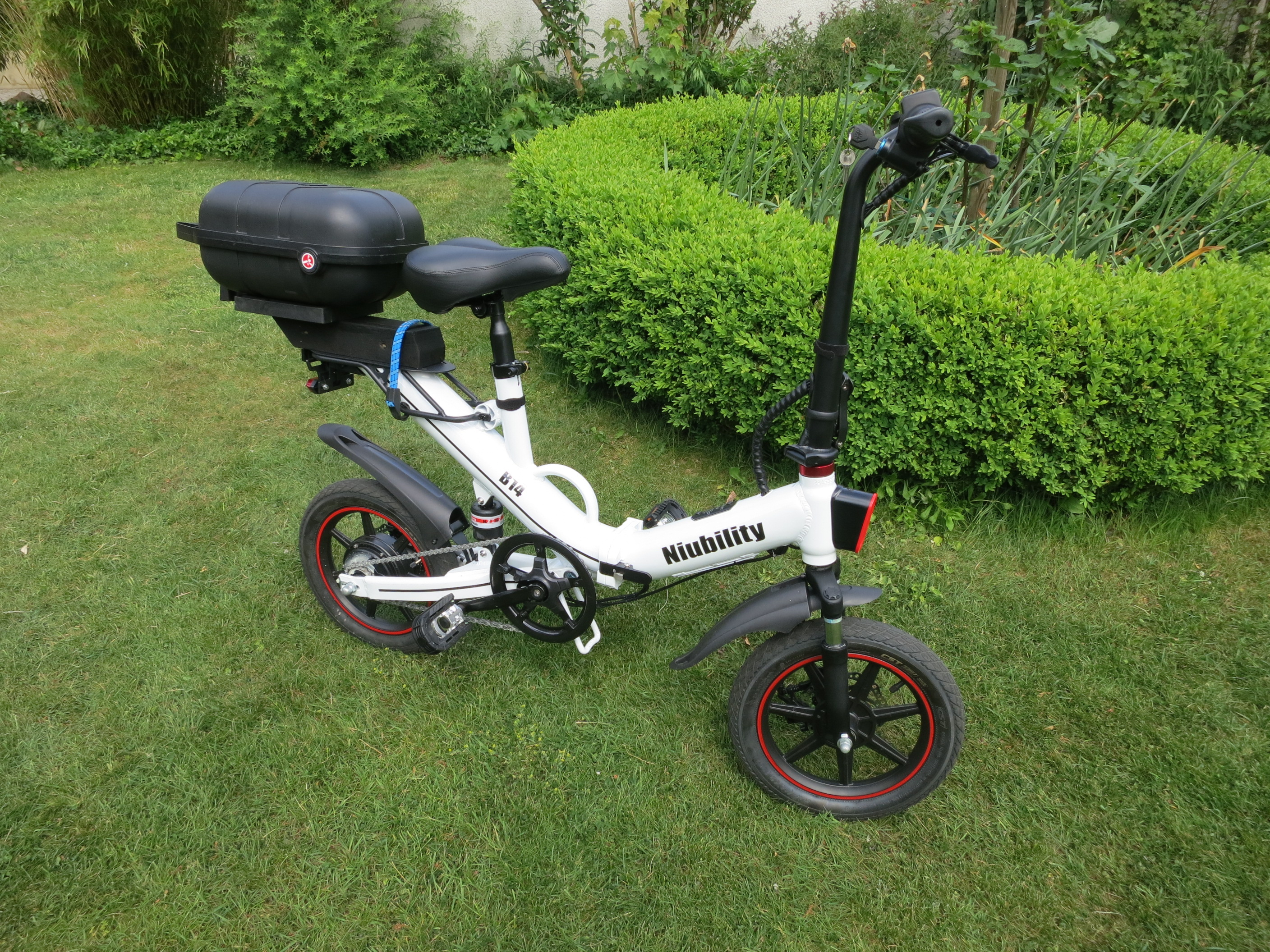

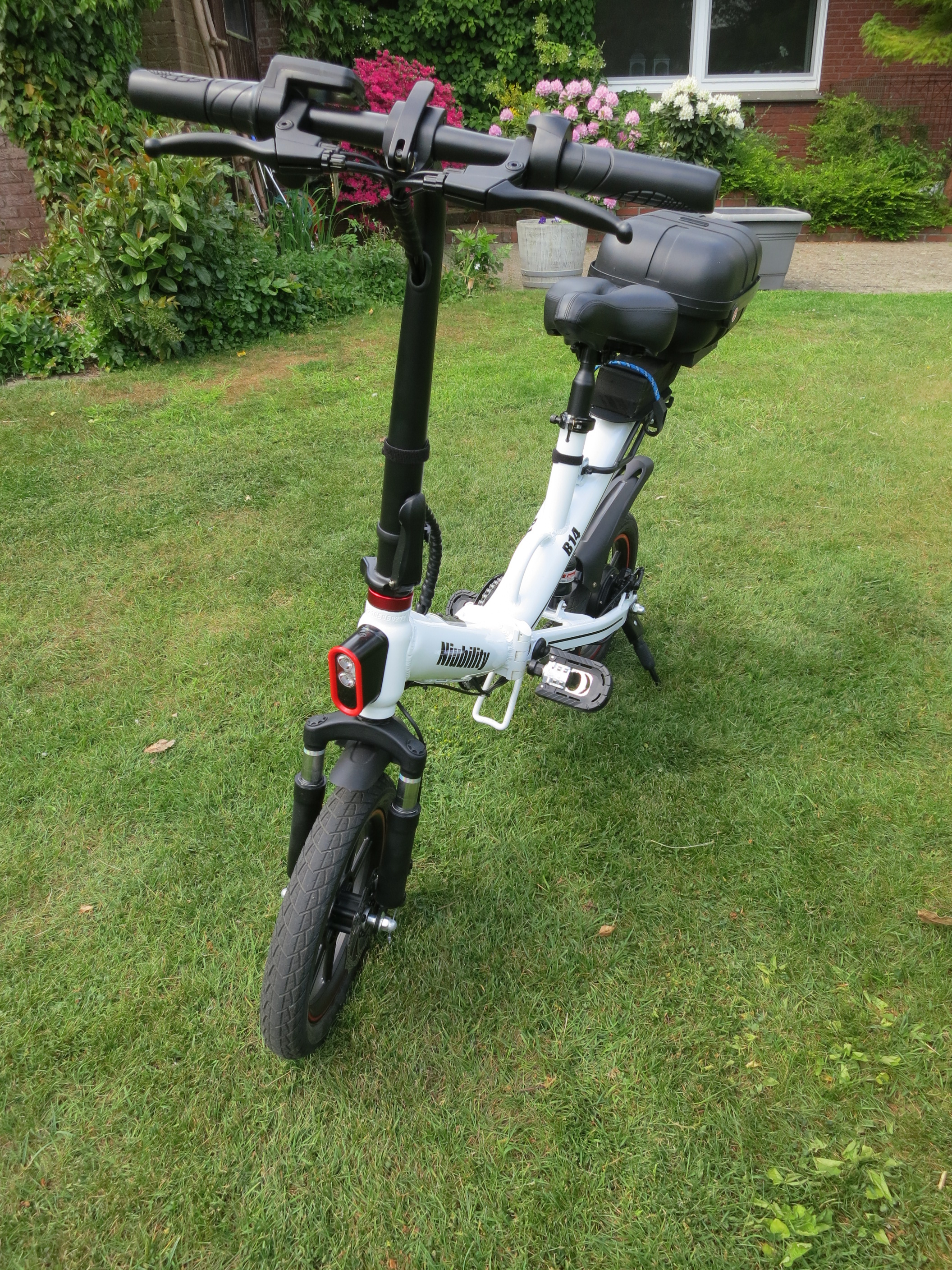

Für Utensilien und kleine Einkäufe habe ich mir eine Box auf den Gepäckträger montiert.
Der Lenker ist ein bisschen kurz geraten, deshalb habe ich schon mal zwei Lenker in Treckingform bestellt.

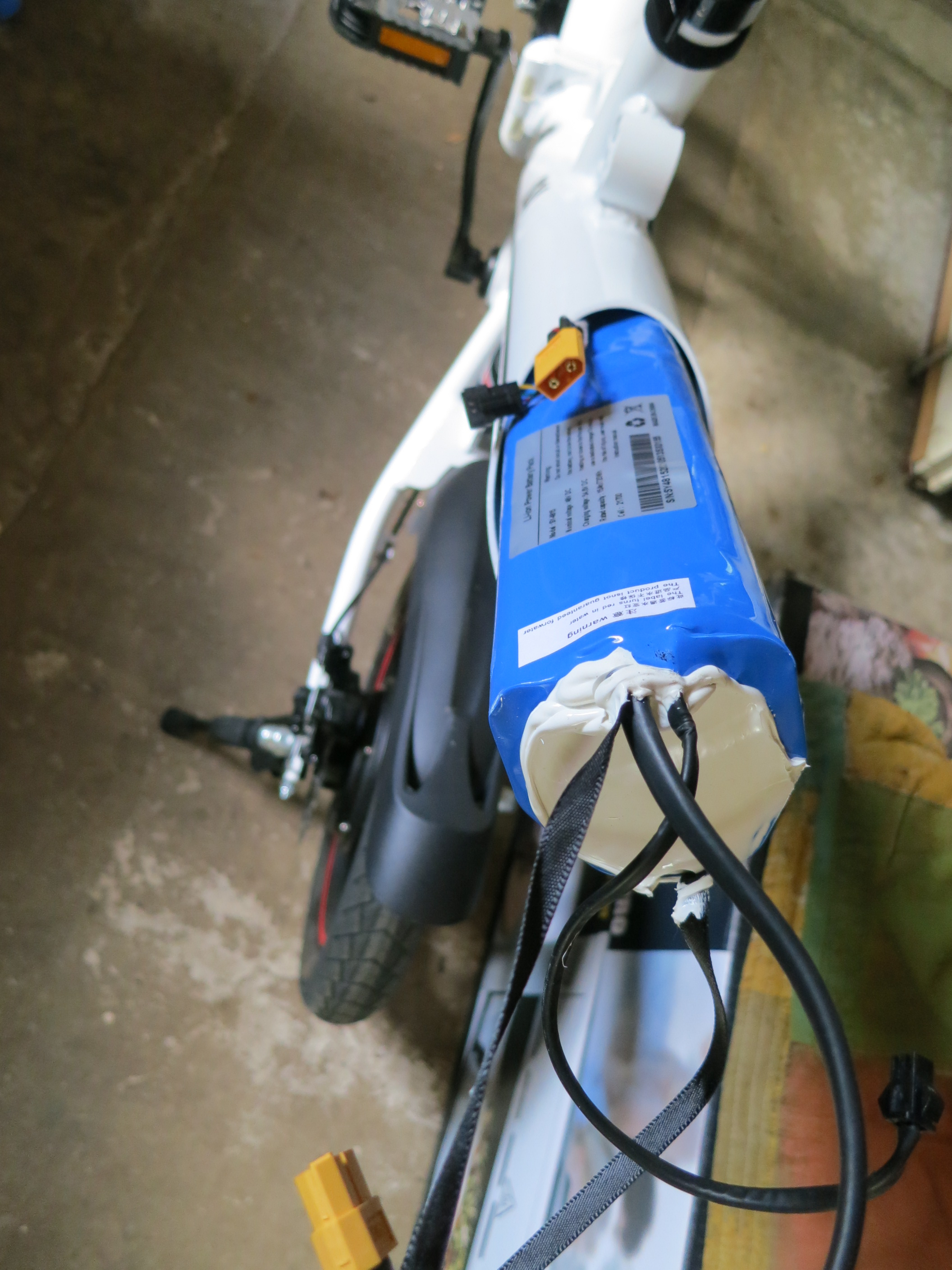

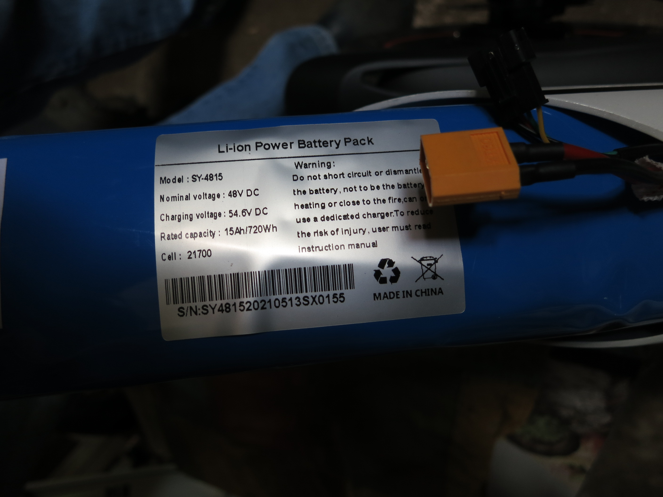

der Akku steckt im Rahmen und ist dadurch nicht zum Wechseln.
Wenn man eine Garage mit Steckdose hat, wäre ein Vorteil.

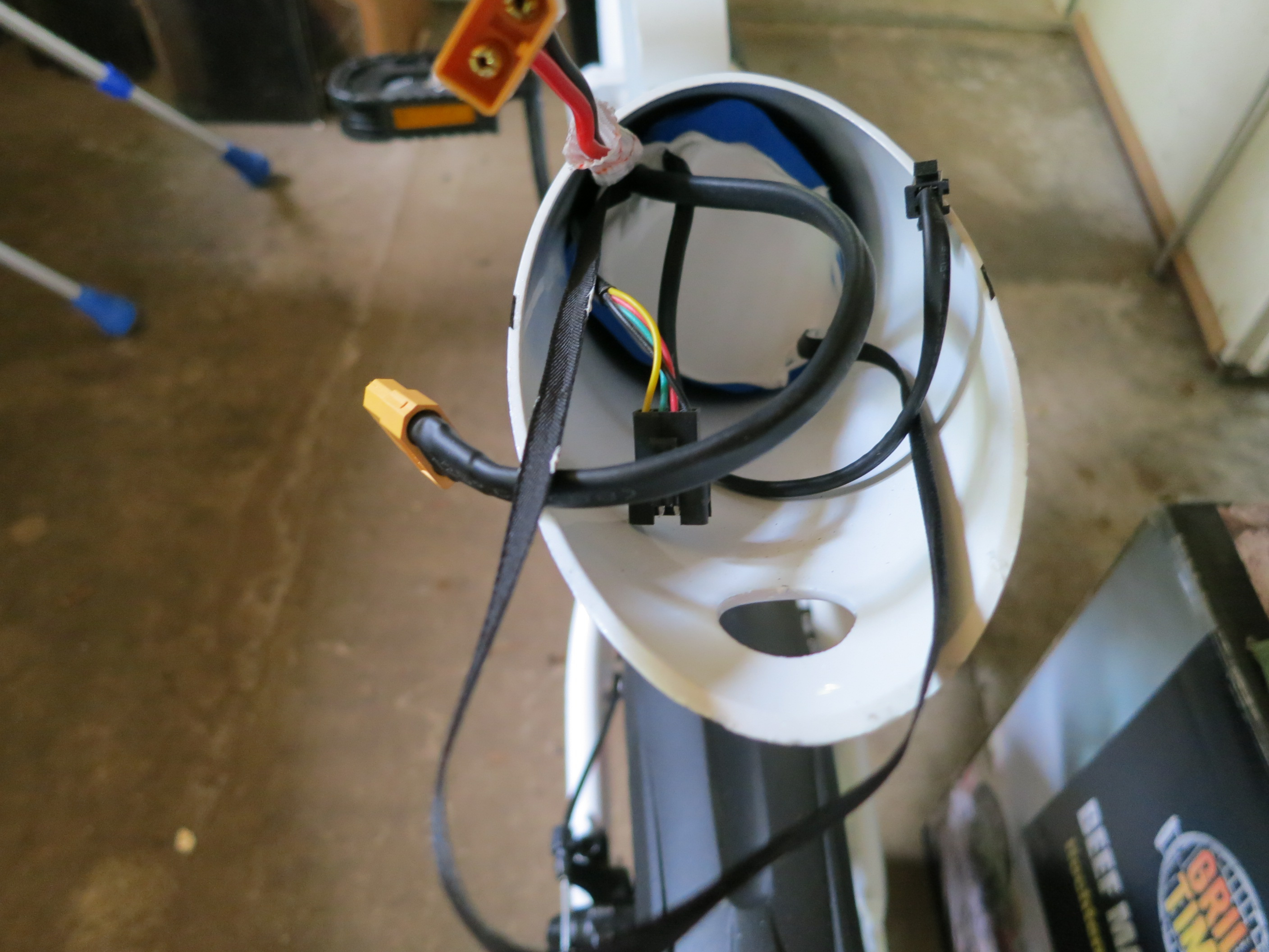

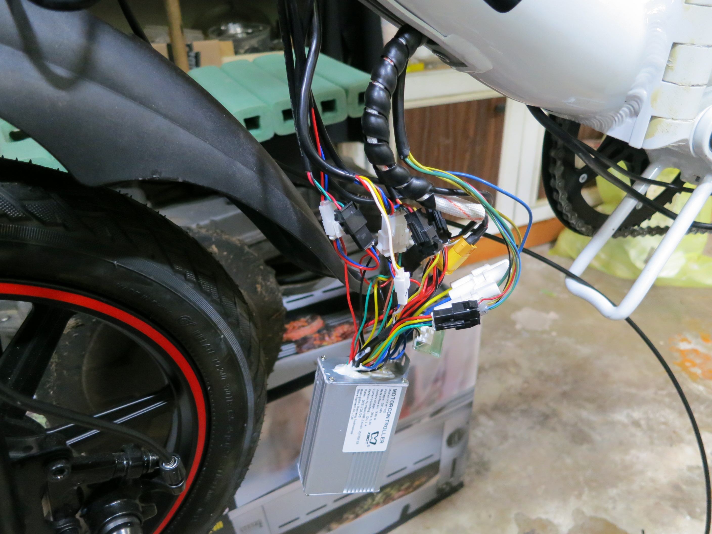

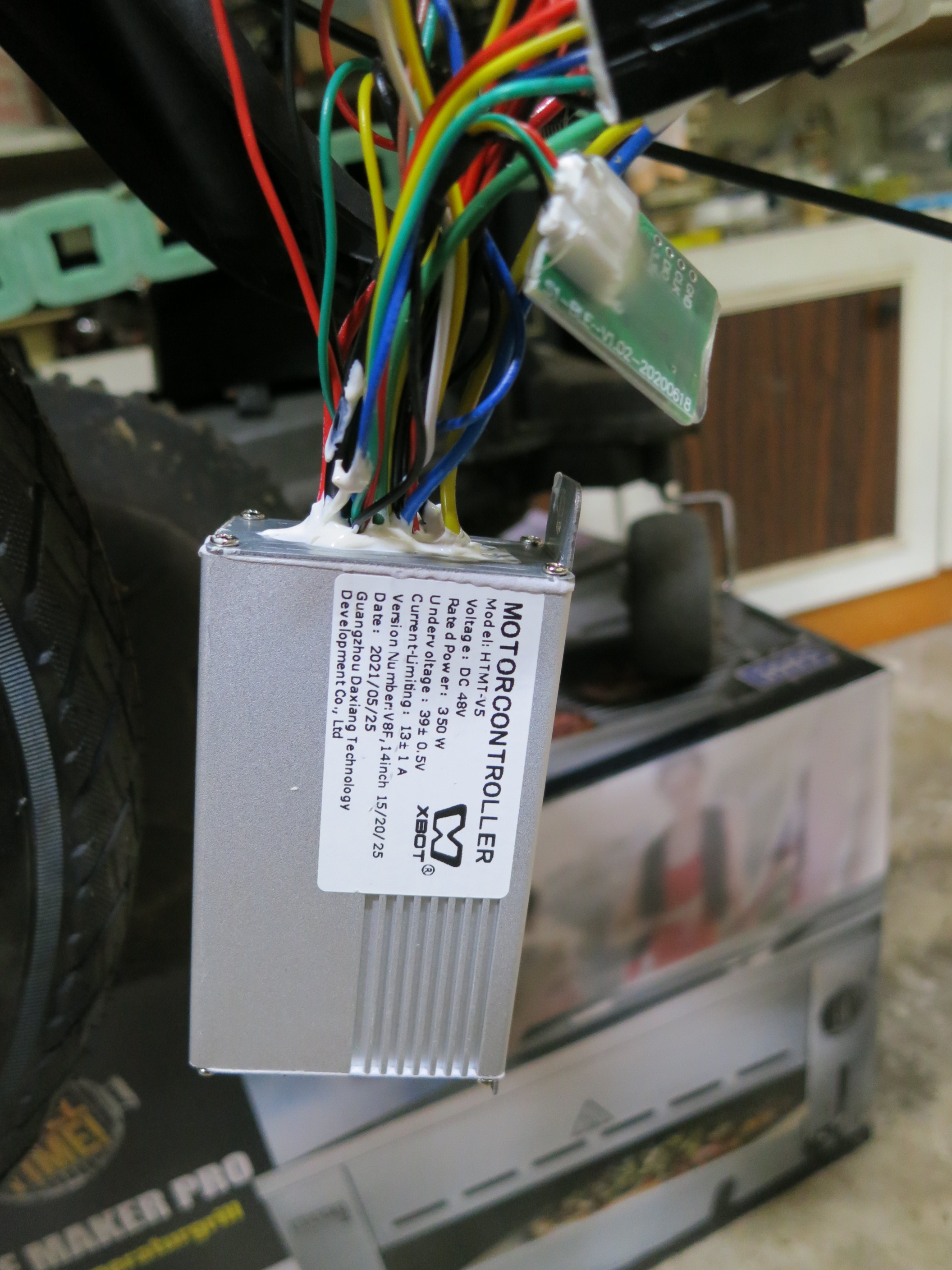

für den Austausch des Lenkers zum bequemen Fahren sind natürlich die Bowdenzüge und Kabel zu kurz.
Den Controller habe ich freigelegt, um zu prüfen ob noch Kabellängenreserve im Rahmen vorhanden sind.
Dabei kam sogar das Bluetoothmodul zum Vorschein.
Ich konnte auch noch ein bisschen an den Kabeln ziehen, sodass die Längen reichen.

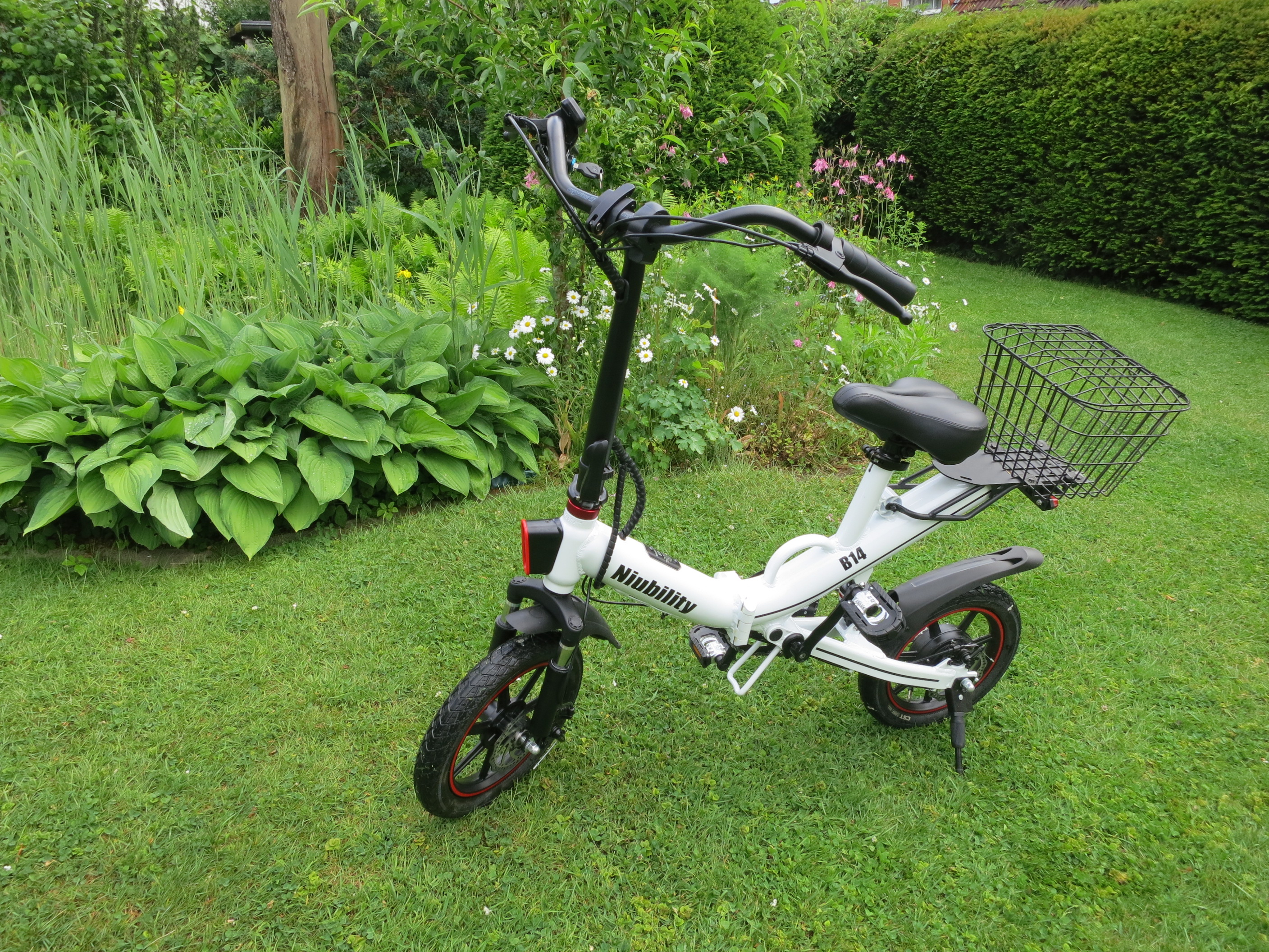

der neue Lenker ist montiert.
Ein ganz anderes Fahgefühl, super bequem.

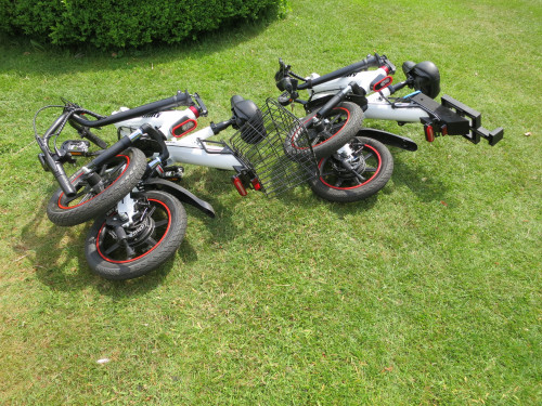

die Packmaße sind nur minimal größer mit den neuen Lenker.
Da nimmt der Einkaufskorb schon mehr Platz ein.

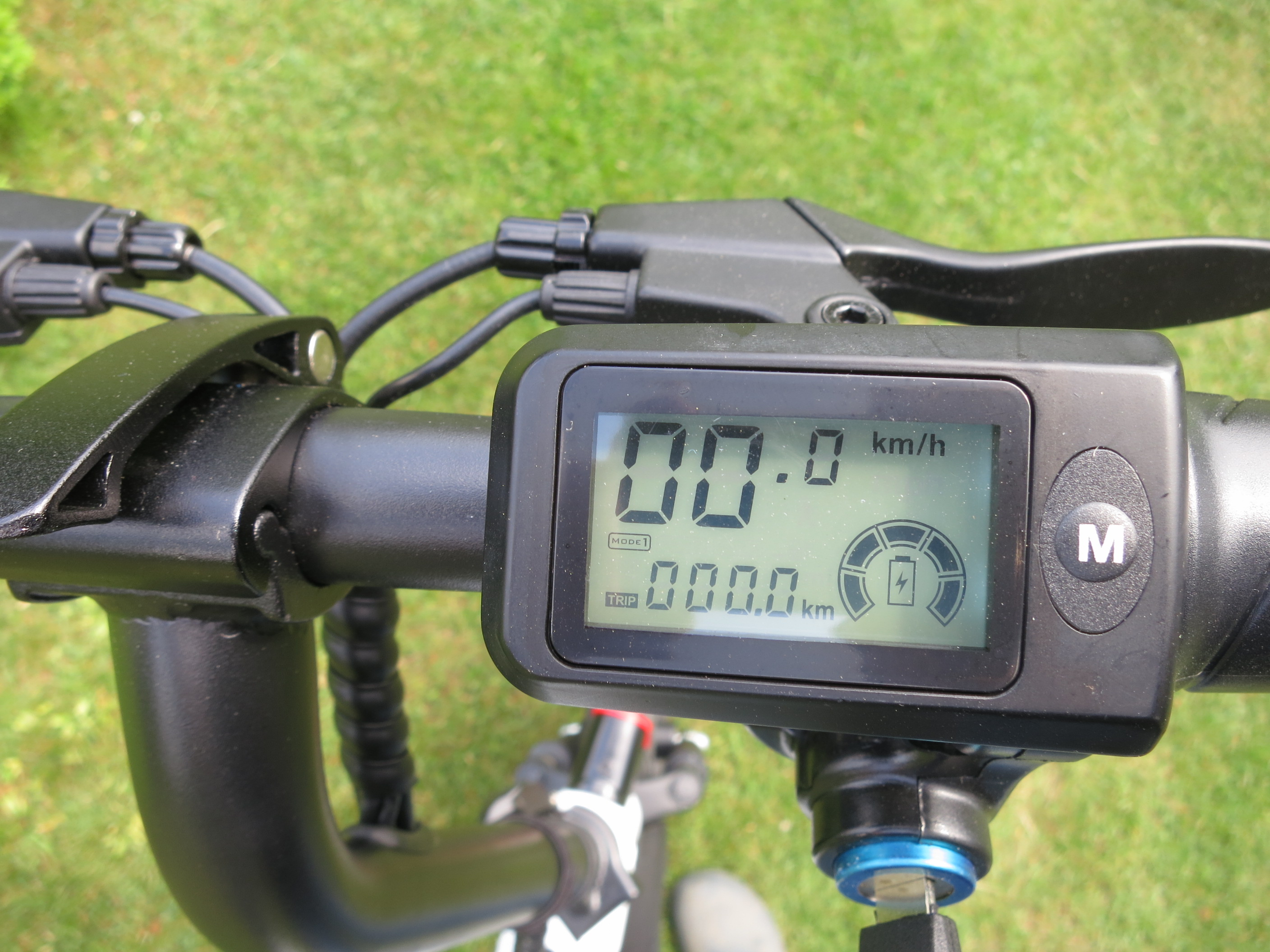

meine Niubility haben 3 Geschwindigkeitstufen (Komfort 10km/h, Normal 15km/h und Sport 25km/h), die man am Display auswählen kann. Wenn ich nicht mehr trete, ist der Motor ohne Verzögerung aus und ich rolle nur noch. Wenn ich schneller als 25km/h fahren will, muss ich das durch Muskelkraft machen. Bei der vorhandenen Übersetzung ist das aber kaum zu schaffen.
