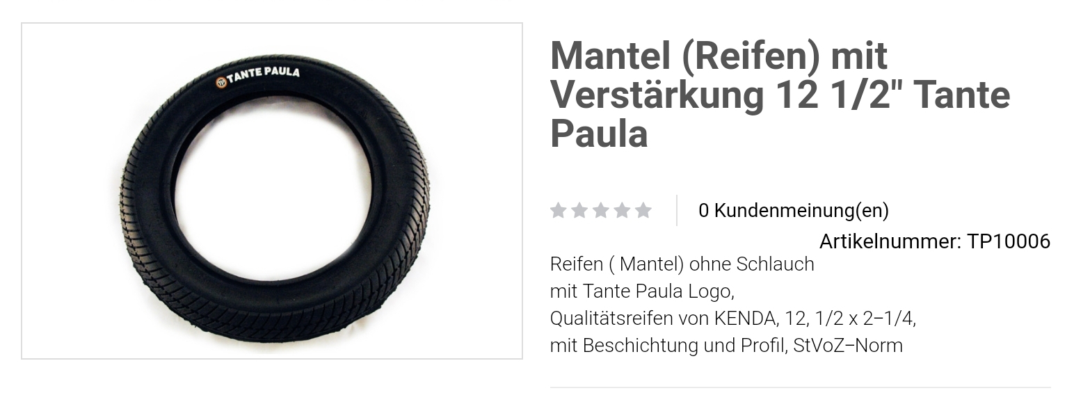

Re: Reifen defekt bei Tante Paula / Ferdinand
Es ist zwar schon lange her, dass ich einem Ferdinand II hatte, aber Probleme mit den Reifen hatte ich nie.
Es gibt aber Ersatz von TP:
https://tantepaula.de/mantel-reifen-mit ... 2-1-2.html
Gruß Harry
die Räder sind nun dran, 2 Kugellager wurden auch ausgetauscht, da sie sehr schwergängig waren. Da die Reifenventile abgewinkelt sind, kann man sie nun besser aufpumpen. Reifen stinken auch nur schwach nach neuem Gummi, in Garage nicht störend.
Kette auch neu gespannt, gereinigt und geölt. Fährt nun wieder wie neu.
An den Felgen war etwas Allu Fraß, das hat mein Vater auch glatt geschliffen/ poliert, damit sich Schlauch oder Reifendecke nicht dran scheuert und man beim Reifen reinigen nicht am außen liegenden Teil mit dem Lappen dran hängen bleiben kann.
Das mit dem Hinterrad war schon ziemlich kompliziert, um die Reifendecke zu tauschen, aber wir haben nun alles fertig.
