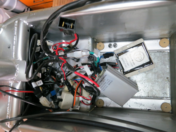

Schaltplan
Den G.T.Power RC habe ich direkt hinter dem Akkustecker 4# eingeschleift und auch die Spannungsversorgung für ihn über einen Schalter dort abgegriffen.
Als Fehlerquelle kommt dann nur der G.T.Power selbst in Frage – wäre das möglich?
Gruß Harry

ich habe einmal zur Fehlersuche den Ferdinand aufgeschraubt. Das Kabelgewirr ist natürlich ein Albtraum zum Suchen.
Alle Kabel und Verbindungen bis zum Controller sind einwandfrei. Kein Wackelkontakt oder Kabelbruch zu entdecken. Bei der TP sind alle Stecker zusätzlich auch noch mit einem Kabelbinder gesichert, da kann sich nicht los wackeln.
Somit blieb nur noch der G.T.Power RC als Fehlerquelle übrig. Da meine Frau sowieso über die schlechte Ablesebarkeit gemeckert hat, habe den G.T.Power einschließlich Kabel kurzerhand abgebaut.

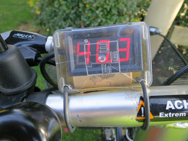

Um an Messwerte zu kommen habe ich für den G.T.Power Rc ein Voltmeter angeschlossen. Am Lenker habe ich als provisorische Befestigung ein Schraubendöschen verwendet.
