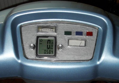

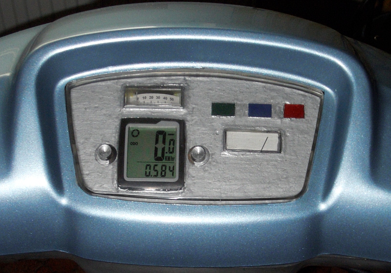

Weil u.A. auch die Tachowelle zu kurz war und daher keine Anzeige mehr stattfand, habe ich kurzerhand einen Umbau auf Digital vorgenommen, nicht zuletzt auch wegen der genauen Justierbarkeit auf den vorhandenen Radumfang:

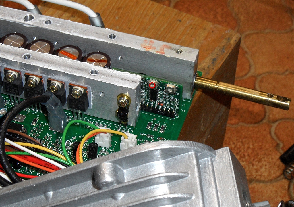

Da die Geschwindigkeit in der Ebene nicht besonders berauschend war (ca. 28 km/h), kam bei der näheren Untersuchung des Original EVT-Bürstencontrollers heraus, dass dieser bei Vollstrom nicht 100% durchschaltet, sondern ca. 90% EIN und 10% AUS-Impulse rausgibt und das im Power-Modus. :roll:
Ich muß mich wohl oder übel mal näher mit dem Controller befassen, ob er der sich nicht doch noch überreden läßt, die restlichen Impulspausen auch noch wegzulassen.

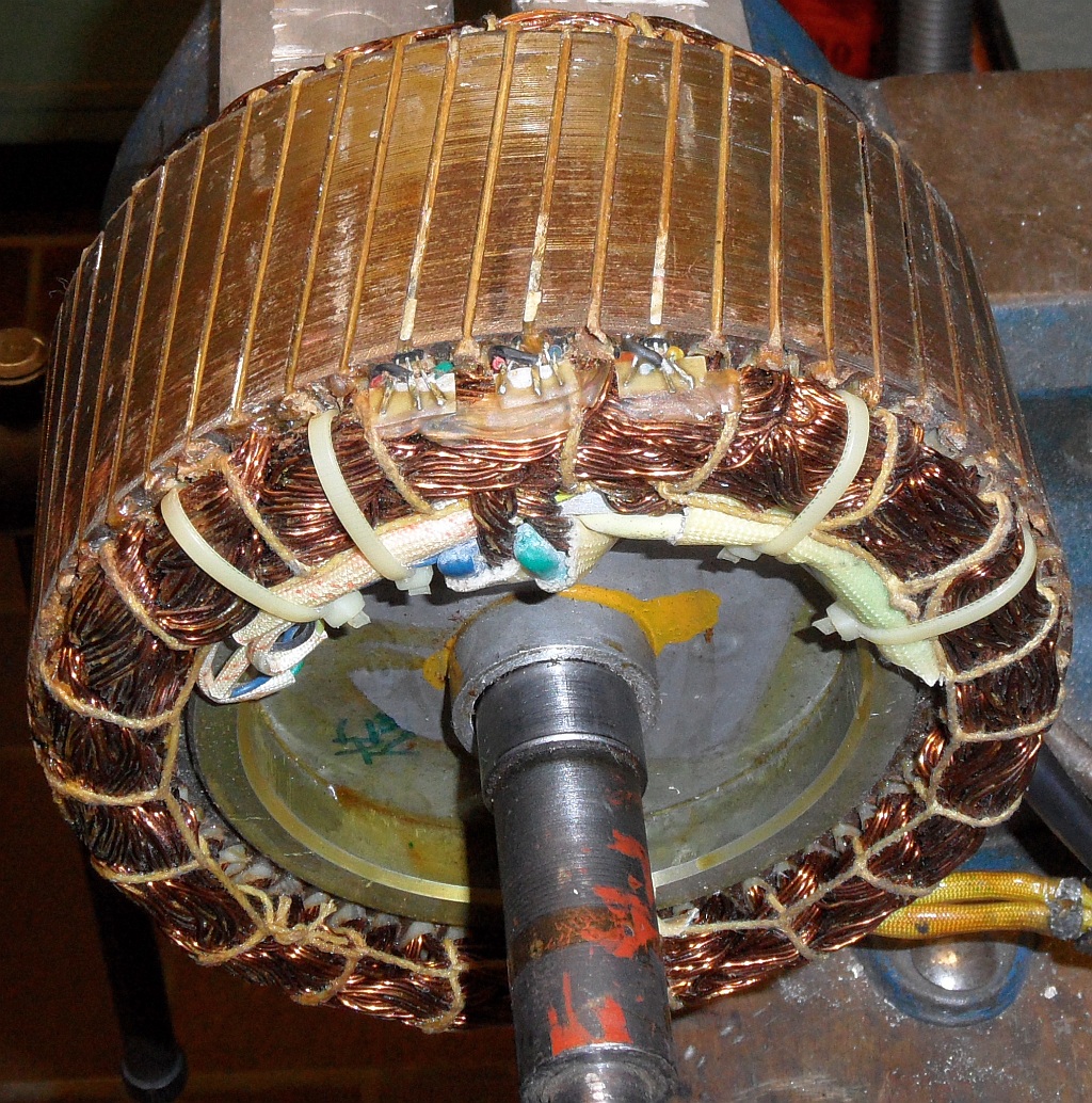

Dass der Roller so langsam ist, hängt warscheinlich hauptsächlich damit zusammen, dass ein "unbekannter" Bürstenmotor von mir eingepflanzt worden ist. Siehe: viewtopic.php?f=1&t=799 :roll:

Sodelle - die Sache mit den Restimpulsen bei "Vollgas" ist erledigt :arrow:
Im EVT-Controller wird die Gaszugstellung durch eine Kulisse, die den Infrarotstrahl zwischen LED und Fotosensor mehr oder weniger abblendet, geregelt. Die Impulsbreite bei Vollgasstellung der Blende kann mit einem Poti so eingestellt werden, dass die Leistungsendstufe zu 100% durchschaltet. Ich habe das betreffende Poti mit einem roten Kreis markiert.
Die nächste Probefahrt wird zeigen, was das gebracht hat.

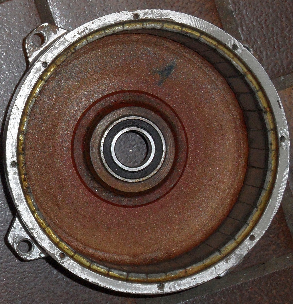

So sieht mein neuer Motor von innen aus:
Ganz oben, kann man zwischen den Polblechen die drei Hallsensoren erkennen:
Im Vergleich zum Original EVT-Bürstenmotor, stehen jetzt ca. 50% mehr Polbreite und ein deutlicher Zuwachs des Magnetspaltkreisdurchmesser zur Verfügung.
