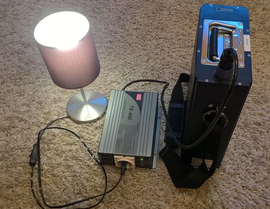

Re: Akku für Notstrom nutzen
Vielen Dank für die Antworten. Hat denn jemand eine Empfehlung für einen besseren Spannungswandler? Bei Conrad hab ich noch diesen gefunden:
Die Mean Well Geräte sind definitiv erheblich besser. Deren SNT nutze ich selbst.
